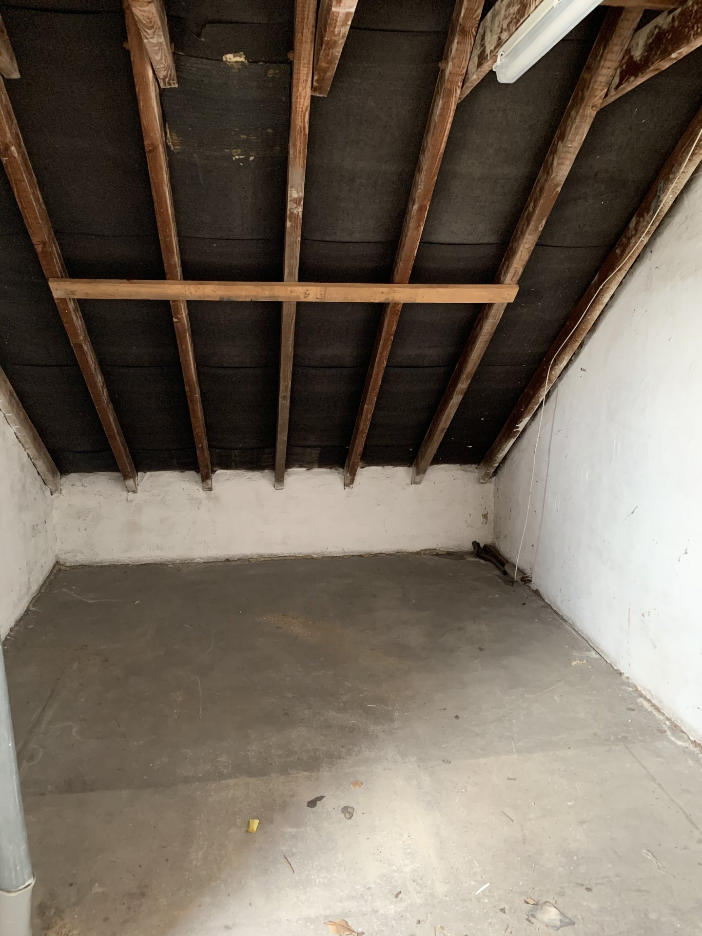

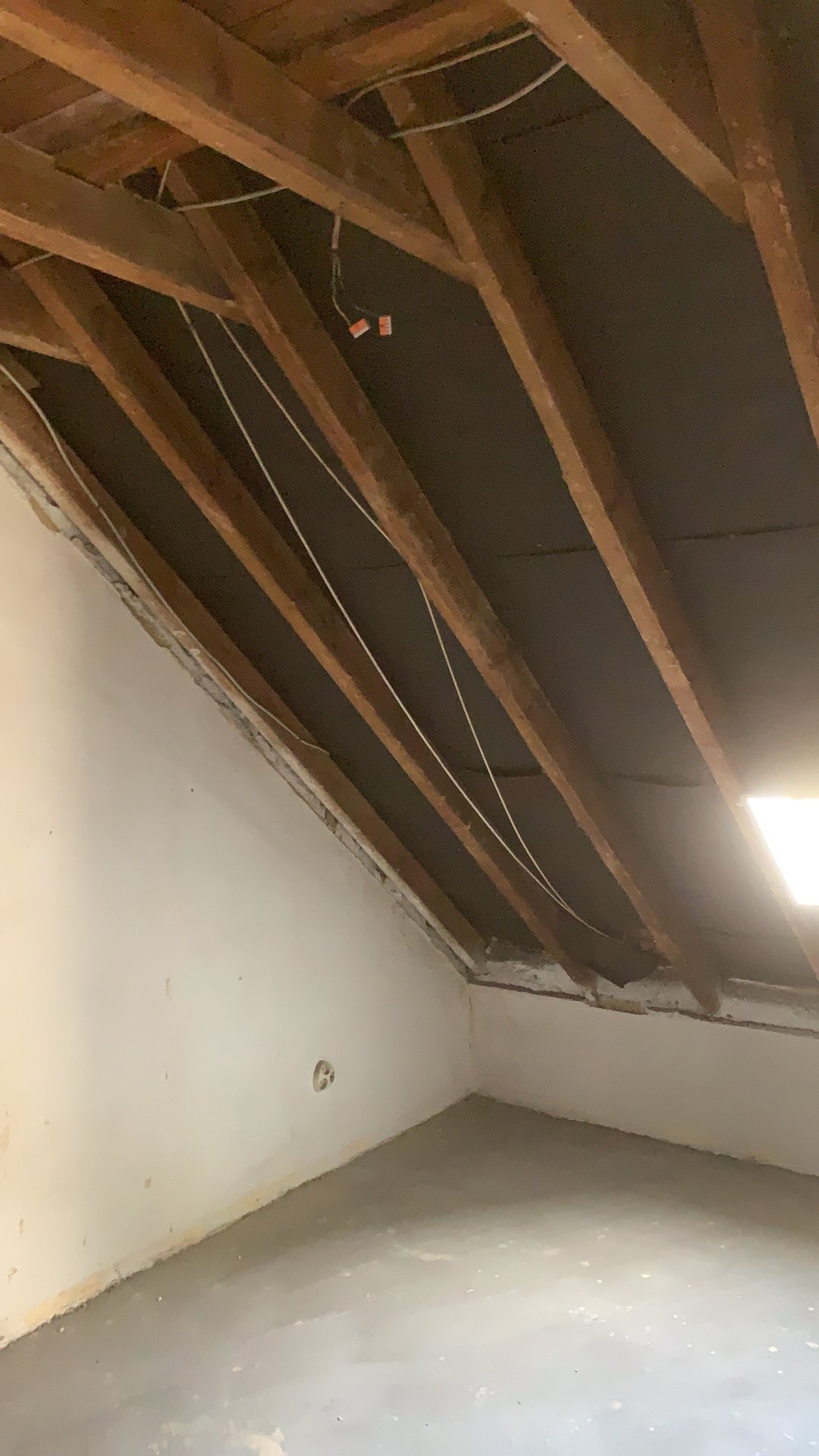

    Wir haben jetzt die Heraktlith Platten inkl. Putz abgerissen. Sehen jetzt die Dachpape. Die Frage ist, wie kann ich das am Besten dämmen? Hat es schonmal jemand gemacht? Und hat gute Erfahrung bzw keine Schlechten Erfahrungen mit der Zeit gehabt?
    PS: die Dachpappe ist an manschen Stellen kaputt, dort sehe ich die Latten und Ziegel...

    Hmh, irgendwie hört sich das nach Pappdocken an, aber irgendwie auch nicht. Mach doch mal ein Foddo...
    Gerade bei Pappdocken ist es nicht ganz so einfach, ähnliche Diskussion hier schon mal gewesen:
    HILFE - Dach mit Pappdocken ausbauen

    So sieht es bei uns aus..
