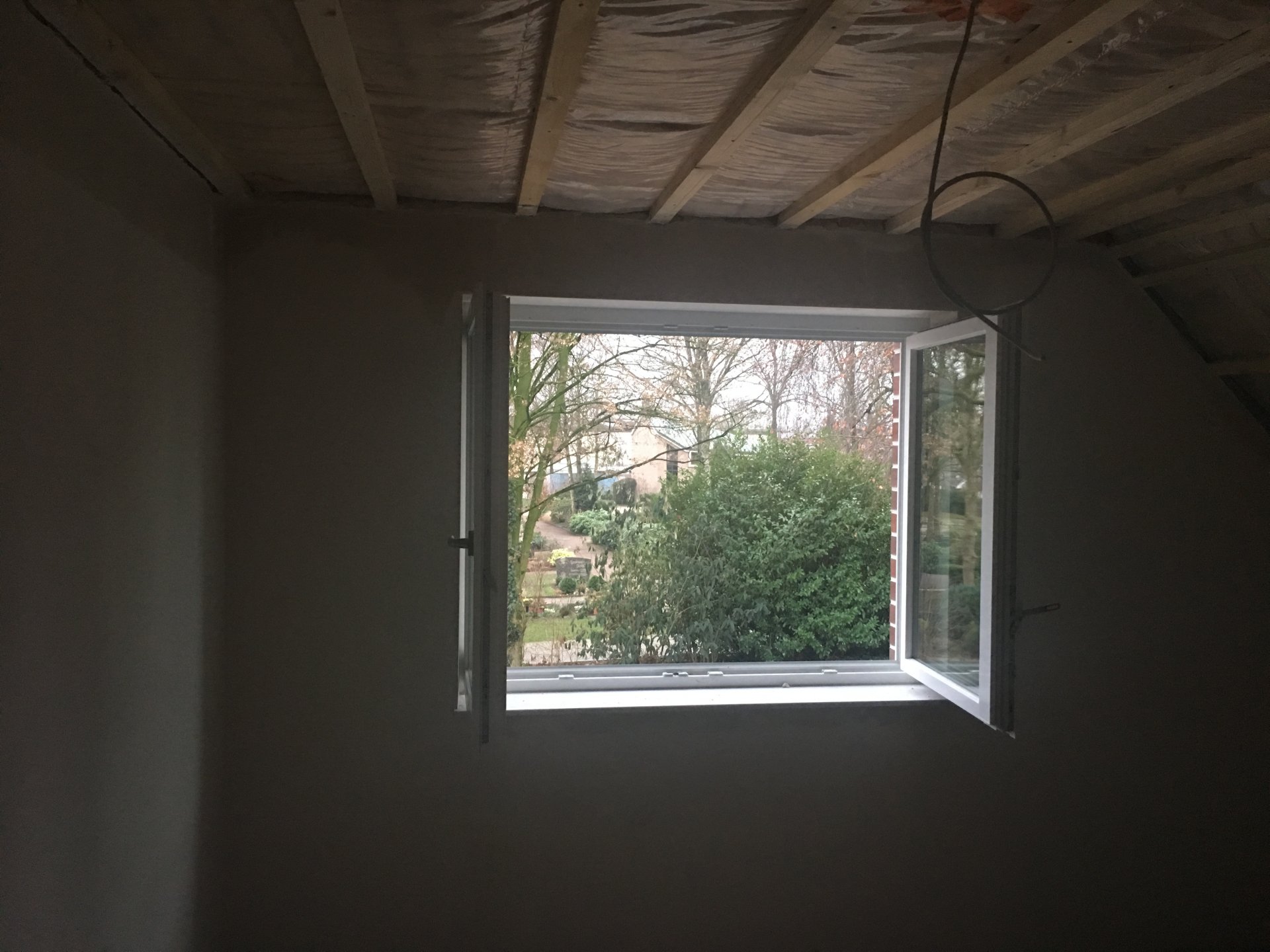

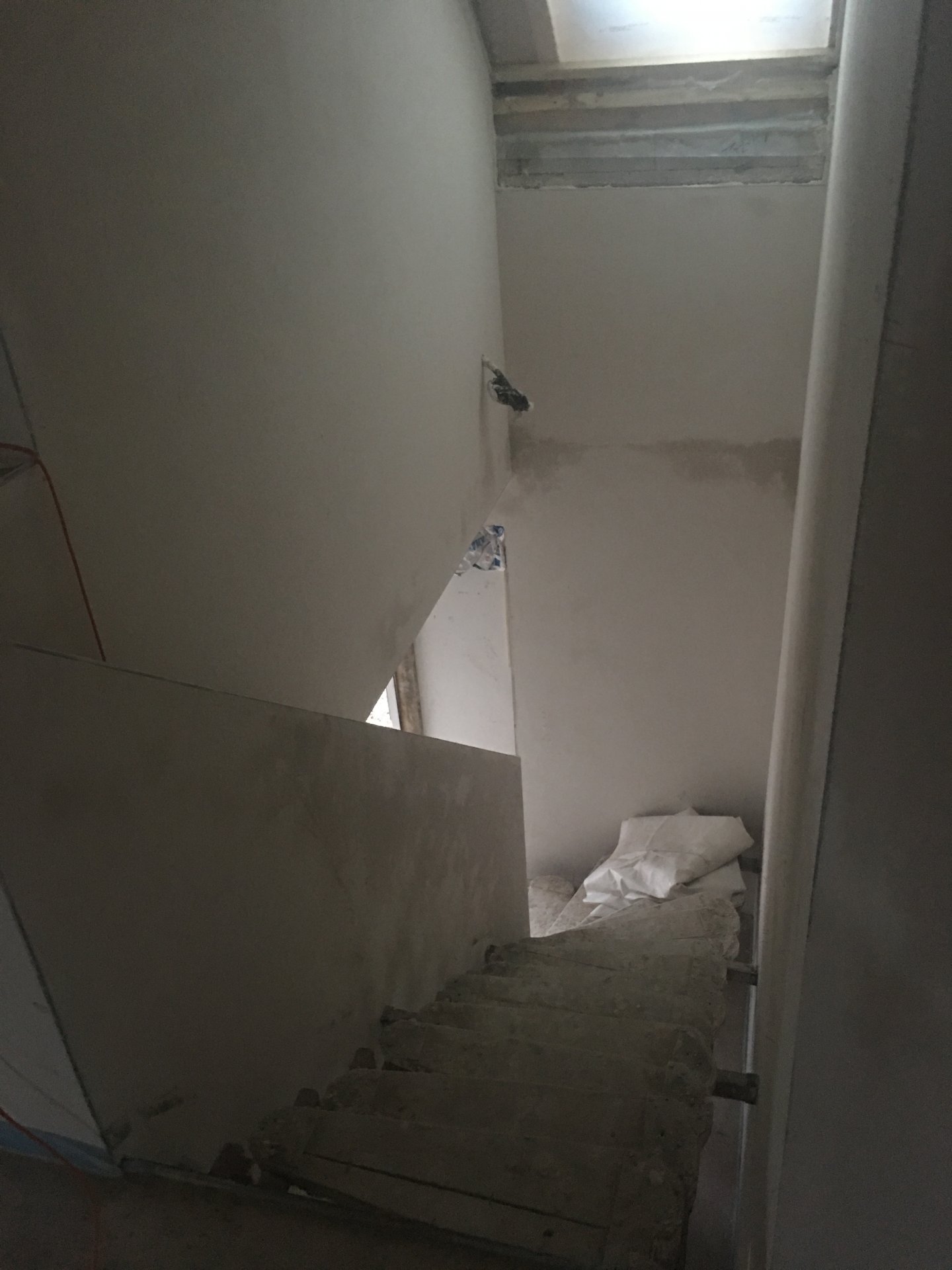

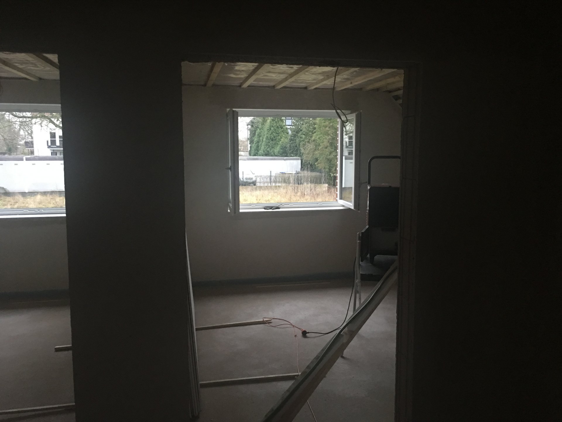

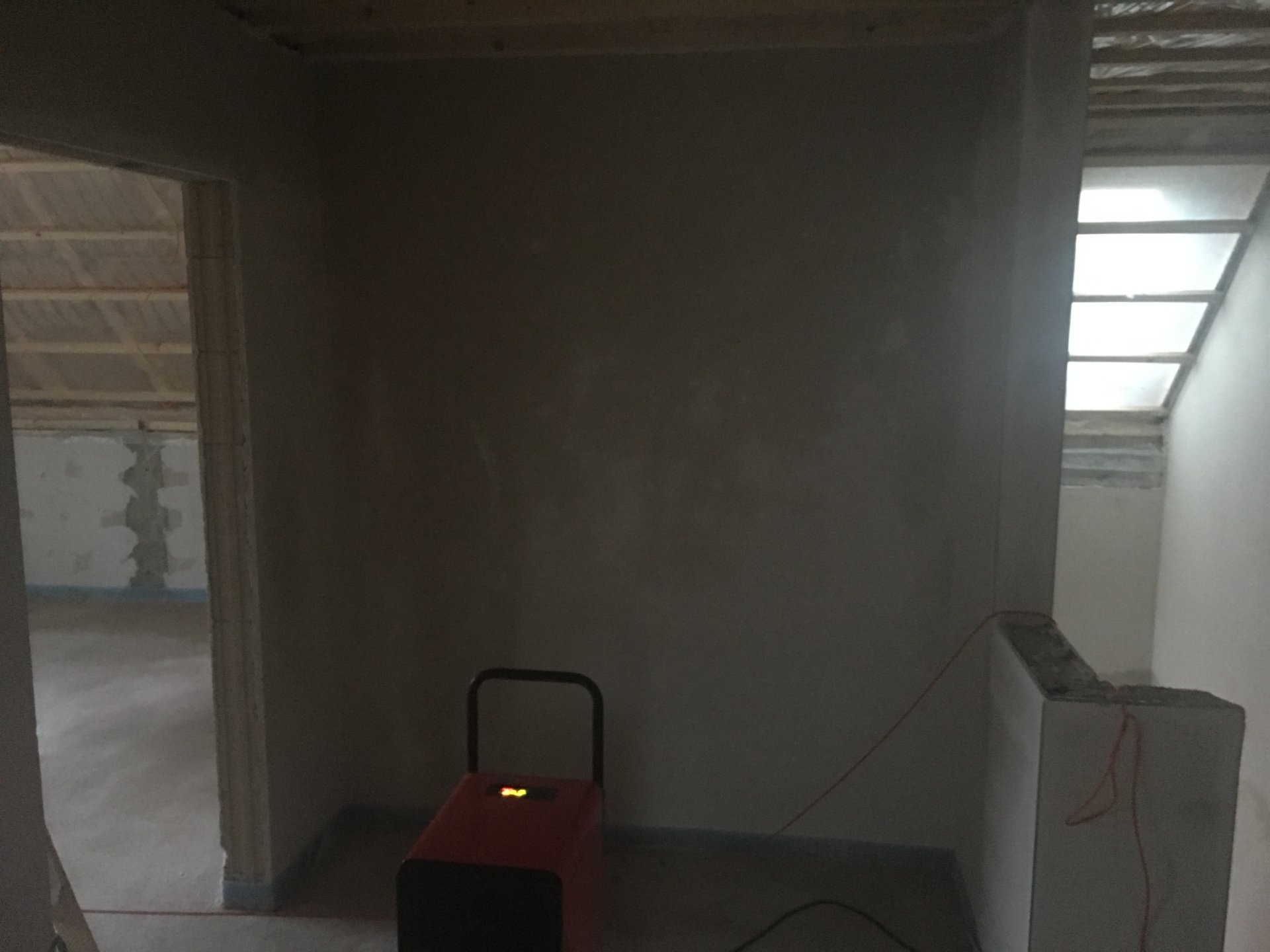

    wünsche allen ein frohes neues Jahr 2019.
    Bei unserem Neubau wurde vor fünf Wochen der Innenputz (Gipsputz und Kalkzement in den Feuchträumen) und drei Wochen ein Anhydridestrich gelegt.
    Seit zwei Wochen ist auch die Heizung in Betrieb und ich habe zudem vier Kondenstrockner im Einsatz.
    Das klappt soweit auch ganz gut, nur leider bekomme ich punktuell die Feuchtigkeit nicht aus den Wänden, z.B. im Treppenbereich oder an den Rolladenkästen, siehe Fotos anbei
    Habt ihr einen Tipp wie ich diese Stelle effizient und schnell getrocknet bekomme ?
    Danke vorab !
    Viele Grüße
    Dennis

    Treppenhaus komplett mit Folien abdichten:
    Eingang, Aufgang und die ganzen Treppenstufen.
    Bautrockner in Treppenhaus.

    Bei gipsputz kann es zu einer Sinterschicht kommen.
    Da hilft es die Stellen mit feinem Schleifpapier leicht anzuschleifen, danach trocknet es dann ziemlich schnell.

    Die Idee mit dem Abkleben des Treppenhauses funktioniert leider nicht, da ab morgen wieder Handwerker im Haus sind und Zugang ins OG benötigt wird.
    Ich war gerade nochmal im Haus und habe gelüftet, im
    EG war es 24 Grad Celsius warm bei ca. 50 % rel. Luftfeuchtigkeit, im OG 30 Grad Celsius bei gleicher Luftfeuchtigkeit.
    Bringt es z.B. Etwas das Gebäude noch stärker aufzuheizen? Die Trockner sind von Trotec, diese Firma hat auch Ölheizgebläse ab 30 kW im Angebot, welche ich mieten könnte.
    Oder würden Ventilatoren helfen, die ich gezielt gegen die noch feuchten Wände richte ?

    Sowohl die Temperaturen als auch die rel. LF sind gut.
    Du kannst z.B. billige Standventilatoren tangential an die Wände stellen und auf kleiner Stufe die stationär an der Wand anliegende Luftschicht "wegblasen".
    Dazu sind keine großen Luftvolumina nötig.
