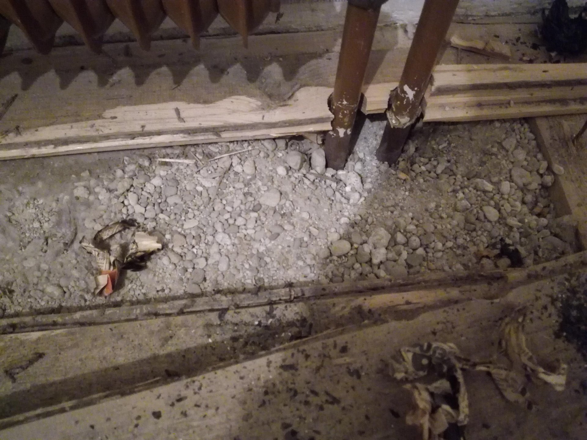

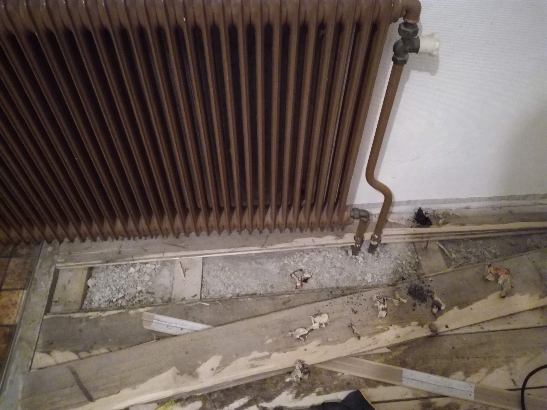

    wir sanieren demnächst ein Zimmer (war ursprünglich eine Küche, ca. 14qm), Baujahr 1928.
    Aktueller Fussbodenaufbau ab Kellerdecke (Beton):
    Zur Hälfte: "Betonsockel" Dicke 9 cm, darauf Fliesen.
    Andere Hälfte (die mir Kopfzerbrechen bereitet): Schutt, darauf Dielen auf Schutt welche seit mindestens 45 Jahren mit Spanplatten und Teppich überdeckt waren. Knarren, uneben, usw.
    Wir wollen schlussendlich im ganzen Zimmer schwimmenden Parkett verlegt haben. Im Idealfall soll der Unterbau auch für Fliesen geeignet sein. Das Zimmer wird die nächsten 10 Jahre zwar keine Küche mehr werden, aber wer weiss was die Zukunft bringt.
    Der Betonsockel scheint in einem guten Zustand und auch halbwegs gerade zu sein, da würde ich nur die Fliesen entfernen.
    Wo jetzt die Dielen sind, würde ich sowohl Dielen als auch den Schutt entfernen.
    Nur welcher Aufbau empfliehlt sich stattdessen? Eine Estrichfirma hat mir eine Schüttung aus Styroporbeton und 5 cm Fließestrich drüber empfohlen.
    Was meinen die Profis?

    hört sich nicht schlecht an
