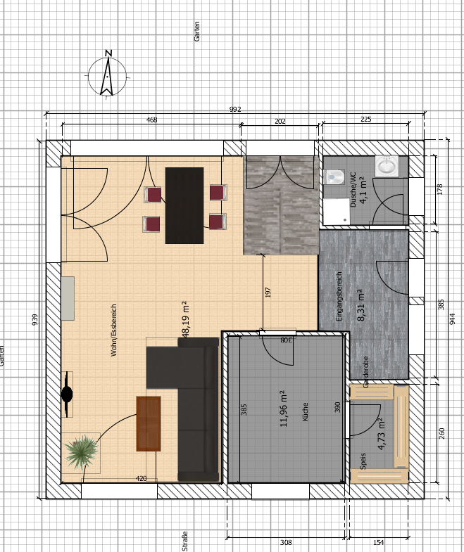

    Einen schönen Mittwoch wünsche ich euch!
    Wir haben ein tolles Grundstück über einen regionalen GU bekommen. Da die Grundstücke hier eher knapp sind und wir schon 2 Jahre nach dem richtigen Grundstück suchen haben wir zugeschlagen.
    Leider ist der GU sehr unkreativ bei der Grundrissgestaltung und wir müssen uns sehr viel mit einbringen bzw. habe ich das Gefühl, dass wir den Grundriss mehr oder weniger selbst gestaltet haben, weil der GU egtl bei fast jeder Wand gefühlt gefragt hat.
    Anbei mal der in Sweet Home 3 nachgebaute Grundriss.
    Kurz zum Grundriss: Das Haus ist für 2 Erwachsene und 1 Kind. Es handelt sich um ein Eckgrundstück (äußere Ecke) und der Garten grenzt zu 2 seiten hin im Nord und im Osten an Obstwiesen. Straße liegt im Süden. Die direkten Nachbarn haben nur Bungalows auf Straßenniveau abgetragen, sodass die Sonne von keiner Seite genommen wird.
    Es handelt sich um Hanglage. Die niedrigste Stelle ist an der Straße im Süden und die höchste im Norden an unserem Grundstück. Das Gefälle macht genau ein Stockwerk aus, sodass wir mit Keller bauen werden um da eine kleine Einliegerwohnung für meine Mutter reinzumachen (aber um diese geht es erst mal nicht). Technik kommt in den Keller. Es soll ein 1,5 stöckiges Haus mit Keller werden. Kniestock circa 1,50.

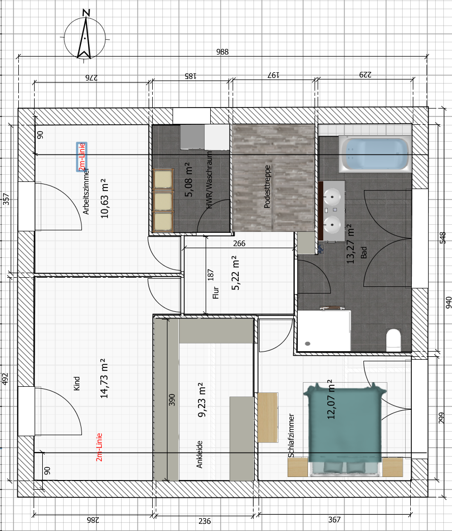

    In dem angehängten Grundriss gefällt mir insbesondere das Bad im OG bzw. die Badgestaltung nicht. Ich finde es sieht irgendwie komisch aus. Der Rest sagt mir eigentlich zu.
    Ich freue mich auf eure Kritik :)

    Weshalb den Grundriss "nachmalen"? Stelle ihn bitte im Original neutral ein, dann erkennt man viel mehr.
    Fenster, Möbilierung, Schnitte etc.
    Treppe offen neben dem Essen?
    Die 3 Schleusen im OG sind furchtbar. EG ist auch nicht spektakulär.

    Ich habe keinen Scanner und den Grundriss nur in Papier erhalten und in dem ist noch nachträglich von Hand ganz viel umgezeichnet/gekritzelt, sodass man kaum etwas erkennen kann. Dann ist es von Hand nebendran nochmal grob skizziert von Hand damit man überhaupt weiß was jetzt aktuell ist. Ich soll dem GU sagen, ob mir der Grubdriss im groben so zusagt bzw. was ich verändert haben möchte.
    Was meinst du mit 3 Schleusen? Dass das Kinderzimmer und das Arbeitszimmer solche Ecken haben, dort wo die Zimmertüren sind? Das fand der GU besser weil man nicht unnötig viel Flur hat.

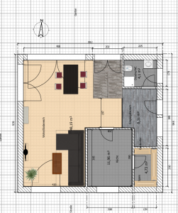

    Anbei die Grundrisse. Die Schrift krieg ich leider im Programm nicht gedreht. Ich habe die Grundrisse jetzt nach den Himmelsrichtungen ausgerichtet.

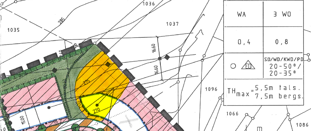

    Anbei noch der Bebauungsplan.
    Zur Treppe Ich bevorzuge eine Treppe bei der nicht der ganze Dreck durch die Stufen fällt. Also zumindest die in den Keller sollte geschlossen sein, also die Stufen. Bei der Treppe zwischen EG und OG bin ich absolut flexibel, denke aber bei dem Grundriss wäre eine offene Treppe besser.
    die ELW ist noch nicht geplant. Da soll meine Mutter mit zum Termin. Da das UG zur Straße hin nicht in der Erde ist sollte das kein Problem sein. Sie möchte ohnehin nur 1-2 Zimmer. Ja ist bezahlbar, meine Mutter zahlt aktuell ja auch Miete, aber auch ansonsten gibt es laut Bank und GU wohl keine Probleme.
    Ja zu einem Architekten werden wir wohl gehn müssen. Der GU hat zwar einen mit dem im nächsten Termin dann die Details besprochen werden sollen, aber die scheinen wenig engagiert.
    Anbei noch ein Ausschnitt aus dem Bebauungsplan. Das gelb markierte ist unser Grundstück. Es ist 1016 qm groß. Die Garage stelle ich mir westlich vom Haus halb in den Hang gebaut vor.

    Ich meine die Tatsache, dass Du keine Wände im EG gezeichnet hast.
    Vielleicht sollte man einfach mal einen Fachmann oder einen, der sich auskennt, ein OG planen lassen - dann steht man auch nicht vor solch einer schwierigen Frage ;)

    - die oft schon angesprochene fehlende Wand zwischen Treppe und Essbereich. Ich finde auch, dass da noch ne Wand hin gehört und die Treppe nicht offen sein sollte.
    - Hast du dir die Garderobe einfach als "Haken" vorgestellt? Denn wenn da in die Ecke irgendwann mal ein Garderobenschrank hin soll, dann solltest du gucken, dass das Fenster nicht zu breit ist.
    - Dein Badezimmer im EG würde ich ein bisschen größer machen, gerade wegen der Dusche noch da drinnen.

    - Diese Schleusen finde ich auch grausam. Zum Argument des GU: Ob du jetzt den Platz im Zimmer verschwendest oder für den Flur, ist dann auch egal. Im Flur kann man aber wenigstens noch einen etwas größeren Schrank mal hin stellen, während die Schleusen der Zimmer einfach völlig unsinnig und unnutzbar sind...
    - Sind die Fenster Bodentief? Denn im Schlafzimmer sieht es so aus, als würdest du die Fenster nicht ganz auf bekommen, wenn das Bett dort steht.

    Es gibt keine Begrenzung der Vollgeschosse. Es ist lediglich die Traufhöhe mit 7,50m festgeschrieben.
    Welche Informationen fehlen dir?

    zum EG:
    In der 3D-Ansicht sah es ohne Wand wesentlich besser aus, weshalb ich die Wände nochmal rausgenommen habe, der GU hatte auch keine Wände im Plan drin. Ich hatte dann aber welche reingemacht, weil ich es auch komisch fand ohne, aber dann sah es in der 3D-Ansicht sehr beengt aus.
    Die Garderobe habe ich mir als Eckschrank/garderobe vorgestellt, ja da werden wir aufs Fenster achten, damit das passt.
    Danke für den Badtipp. Ich dachte 4,1 qm wäre schon recht groß für ein Gästebad.

    Ja das mit den Schleusen ging mir ähnlich, kanns mir allerdings auch nicht richtig vorstellen wie es dann im real life wirkt. Ich werd es mal versuche mir in 3D darzustellen und das auf jedenfall nochmal mit dem GU besprechen.
    Die Fenster sind größtenteils Bodentief. Im Schlafzimmer soll es ebenfalls bodentief sein, allerdings mit eine festen Element unten, sodass sich nur der obere Teil öffenen lässt. Sonst brauchen wir ja auch eine Absturzsicherung.
