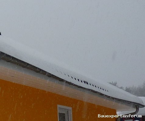

    Hallo Jungs.
    Leider haben wir die nächste Baustelle.
    Wir wohnen im Erzgebirge (450m) und haben einen Bungalow Bau mit Zeltdach 34° 12mx12m ...
    Rings ums Haus ist die Dachrinne sehr stark nach unten gebogen.
    Nun würde mich mal die theor. Auslegung der Dachrinne interessieren.
    Wie tief muss die Rinne verlegt sein !? (ich glaube sie liegt leicht über der Falllinie des Daches )
    Und wie ist der min. Abstand der Rinneisen !? (sind ca. 72cm)
    Gibt es auch verschiedene Qualitäten oder Härteklassen für die Rinneisen oder Rinne ?!
    Sorry, aber bin mal im Umkreis rumgefahren und dort ist mir aufgefallen, dass die Rinnen meist tiefer hängen und auch die Rinneisenabstände kleiner sind !!
    Danke

  4. #4 Gast360547, 10.01.2011
    Gast360547
    Gast360547 Gast
    der vollständigkeit halber...
    ...stelle ich die Antwort hier auch ein.
    Moin Hendrik,
    unter den nachfolgenden Betrachtungen würde ich sagen, dass
    a) Ihr im Erzgebirge mit Sicherheit Schneelastzone 3, also in der höchsten, einzustufen seit.
    b) es keine definierten Abstände zwischen unterkante Dachziegel/Eindeckung und Oberkante Dachrinne gibt
    c) sich die Dimensionierung der Dachrinnenhalter u. a. nach der zu erwartenden Schneelast richten muss.
    Daraus ergibt sich nach meiner auffassung:
    Da in der schneelastzone 3 die höchsten Anforderungen angenommen werdenm üssen, müssen auch die Dachrinnenhalter entsprechend dimensioniert sein.
    Bei einer Nenngröße der Dachrinne von 333 mm gehe ich davon aus, das die Rinnenhalter mindestens 40 . 5 oder 30 . 8 haben (Breite . Dicke).
    Je höher die Belastung und je höher die Gefahr von Dachlawinen, desto größer sollte der Abstand zwischen Eindeckung udn Dachrinne sein. Der Nachteil, wenn die Dachrinne extrem tief hängt, dann schießt bei starkem Regen das Wasser einfach darüber hinweg.
    Für mich stellt sich aber auch die Frage, ob bei einer Dachneigung von 34° tatsächlich extrem ausgebildete Dachlawinen zustande kommen. Da habe ich als Flachlandtiroler wenig Erfahrung. In diesen Fällen würde dann nur Schneerückhalte Systeme ausreichend Abhilfe schaffen.
    Der Abstand der Rinnnehalter von ca. 72 cm ist eigentlich soweit ok. Erst dann, wenn die anzunehmende Last von den Dachrinnenhaltern nicht mehr aufgenommen werden kann, dann muss der Abstand deutlich verringert werden. Eine Tabelle gibt es leider m. W. n. nicht.
    Ich würde dem Klempner auf die Füsse treten und ihn zunchst fragen, was er als Grundbedingungen angenommen hat. Wenn das schön Mist ist, dann richtig zutreten.
    Grüße
    stefan ibold

    Hallo Stefan.
    Danke für Deine Antwort.
    War gerade nochmal an der Rinne und habe gemessen.
    Die Rinneisen haben geschätzte 28x4 mm. Abstand ist ca. 72 cm ..
    Eine Bezeichung habe ich leider nicht gefunden ...
    Viele Grüße
    Hendrik

    Oh, Puppenstubeneisen.
    Kein Wunder, daß es die verbogen hat wie Butter...

    ich möchte diesen Threat aufgreifen, weil wir genau selbiges Problem haben.
    Ringsrum alle Dachrinnen komplett verbogen bzw. verbeult.
    Wir haben ein Bungalow mit 35° Dachneigung, Schneelastzone 2.
    Wir hatten im Winter max. ca. 20 cm Schnee auf dem Dach liegen, dann ging der Schnee als Lawine ab.
    Die Baufirma verweist dazu auf die Wartungspflichten, dass Dach und auch die Dachrinne von Schneelasten befreit werden müssten.
    Gibt es so eine Wartungspflicht überhaupt? Ich habe nämlich nichts gefunden.
    Wie kann man der Baufirma klarmachen, dass Sie nicht im Recht sind ohne gleich gerichtlich vorgehen zu müssen.
    Vielen Dank für eure Hilfe.
  10. #10 Gast036816, 20.06.2013
    schnee und eis muss die dachrinne ertragen und verformungsfrei überstehen. ich nehme an, dass die leistung der dachrinnenkonsruktion abgenommen wurde und die schlussrechnung bezahlt wurde. dann musst du dem auftragnehmer nachweisen, dass er den mangel zu vertreten hat. wartungsarbeiten sind immer ein gern verwendeter begriff. wenn du keine regelmäßige wartung an der dachrinne durchgeführt hast, z. b. vom laub reinigen etc. hast du schlechte karten. 20 cm schnee auf dächern gehören nicht zu den räumpflichten.
