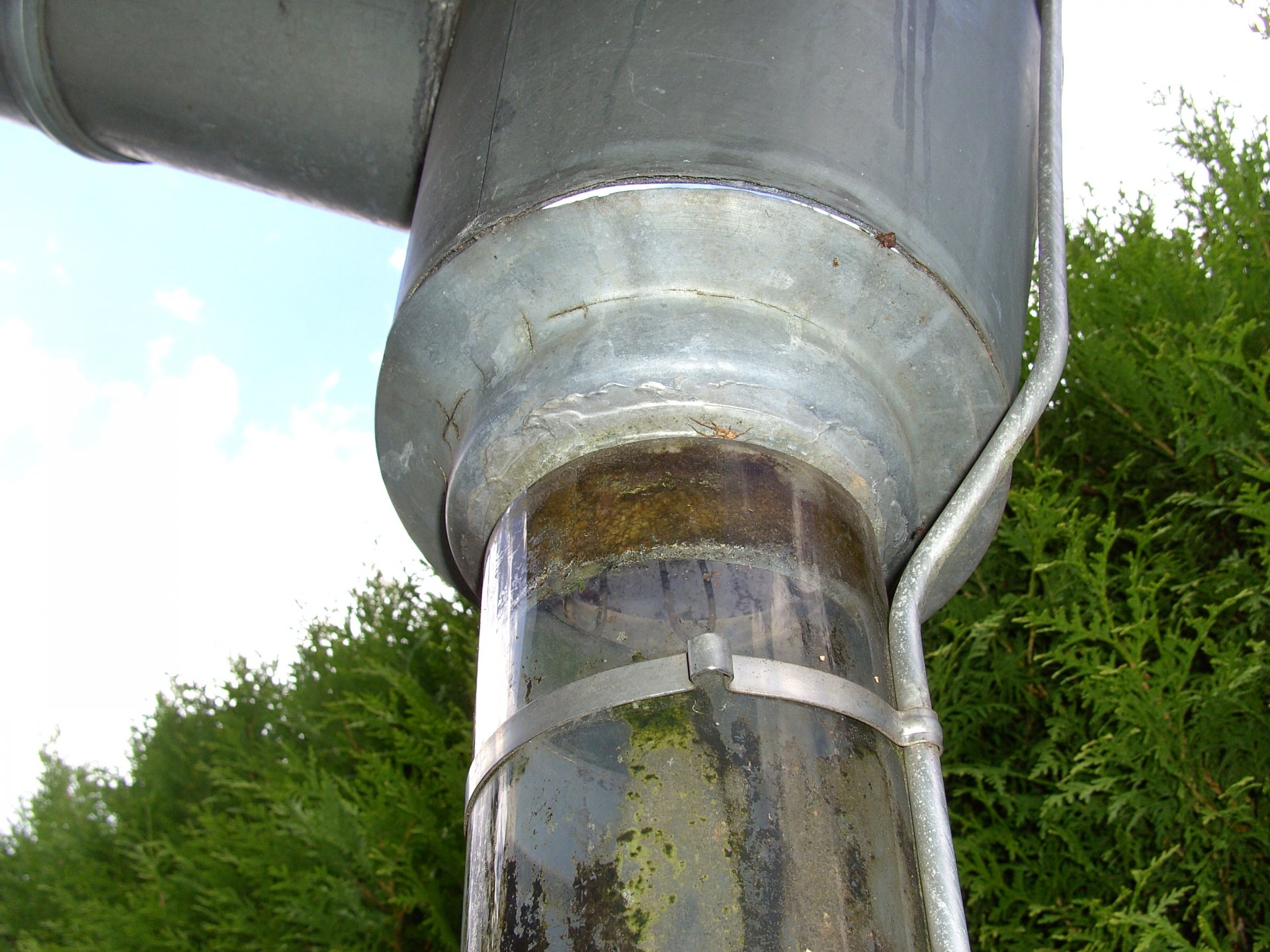

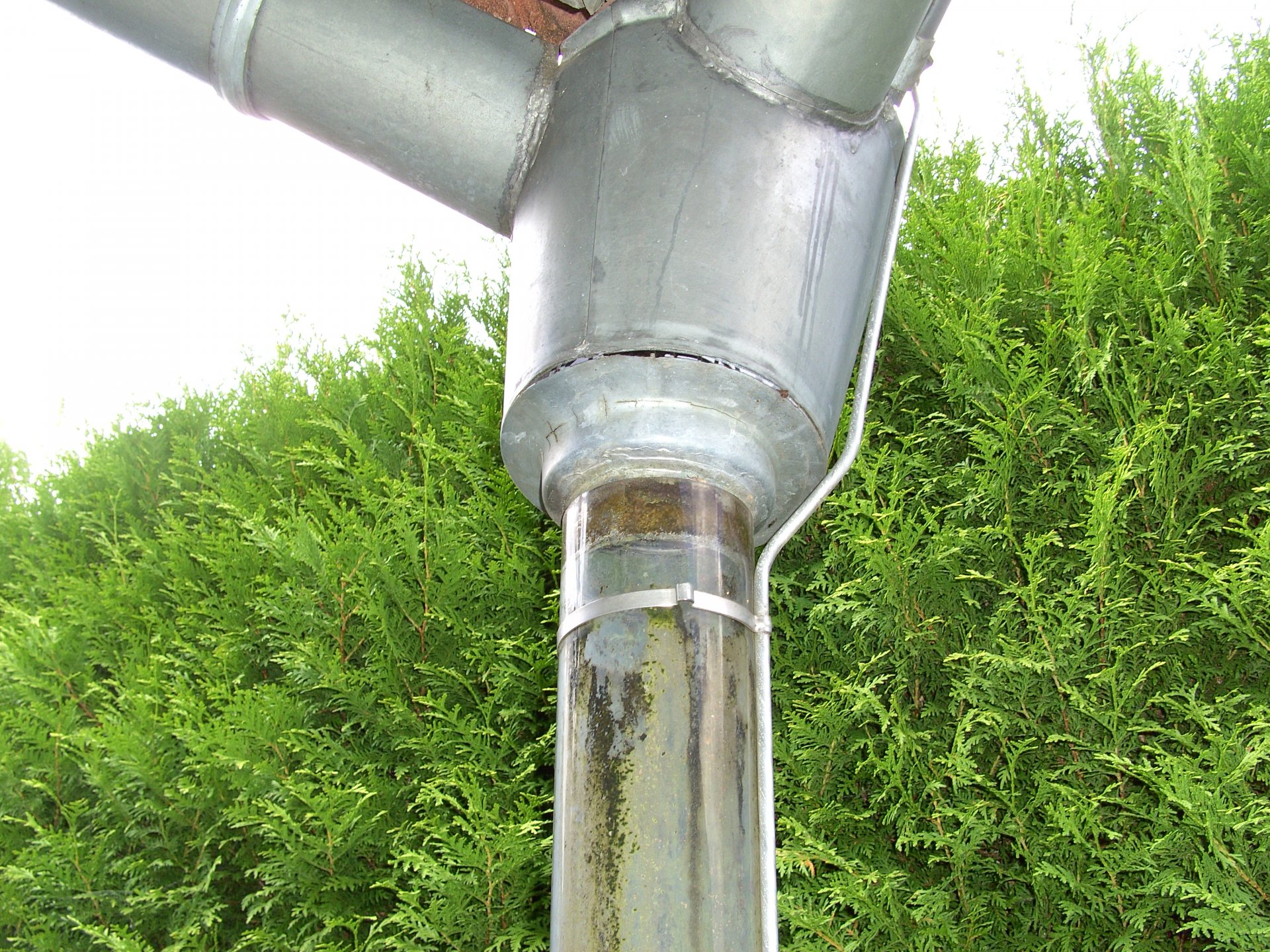

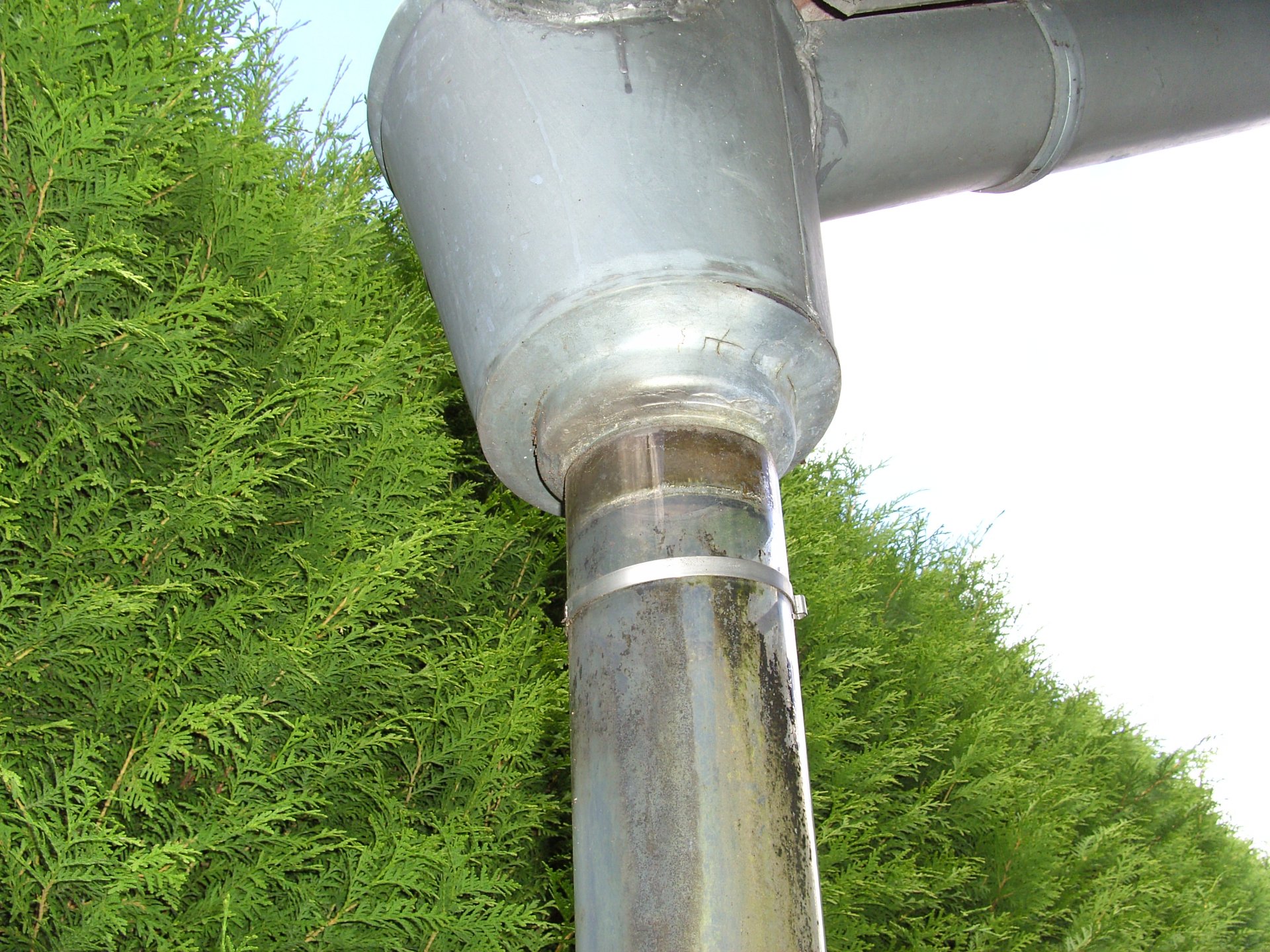

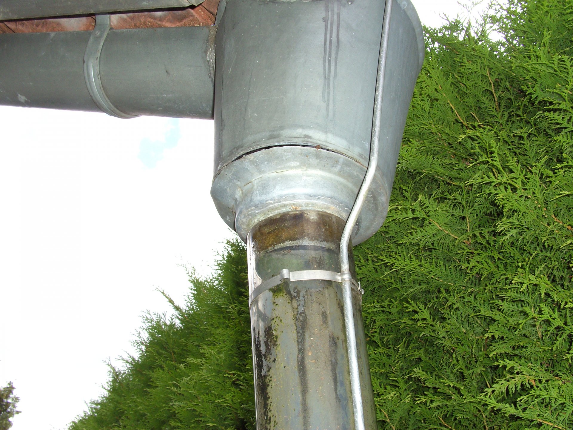

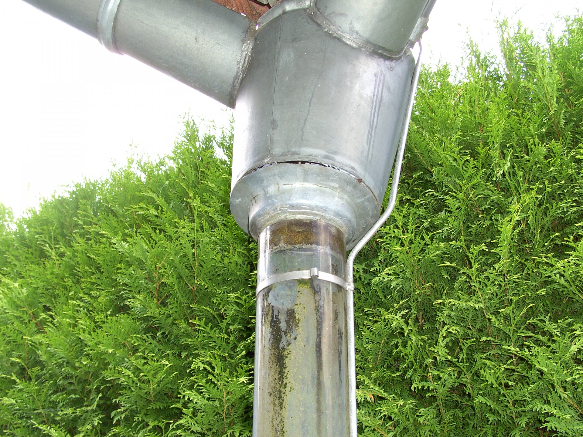

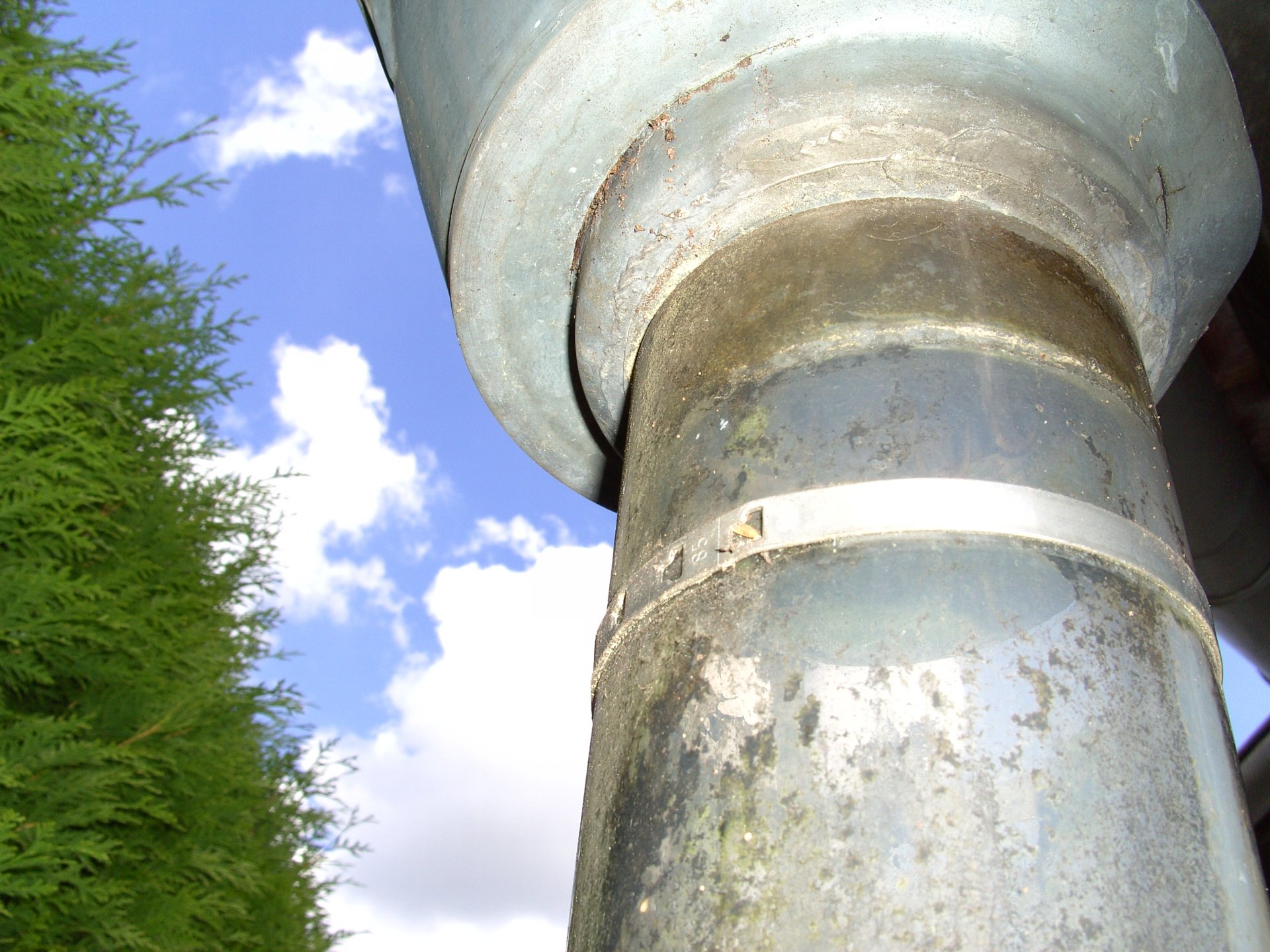

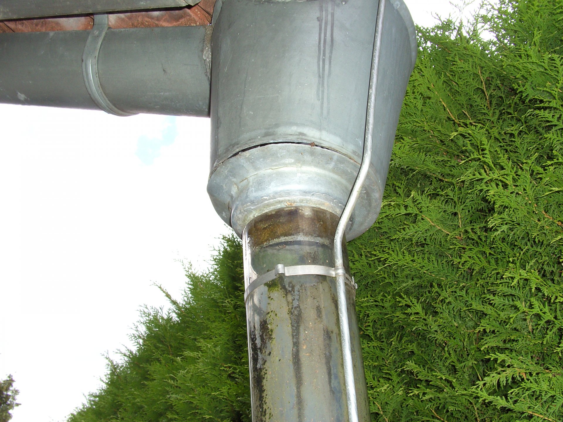

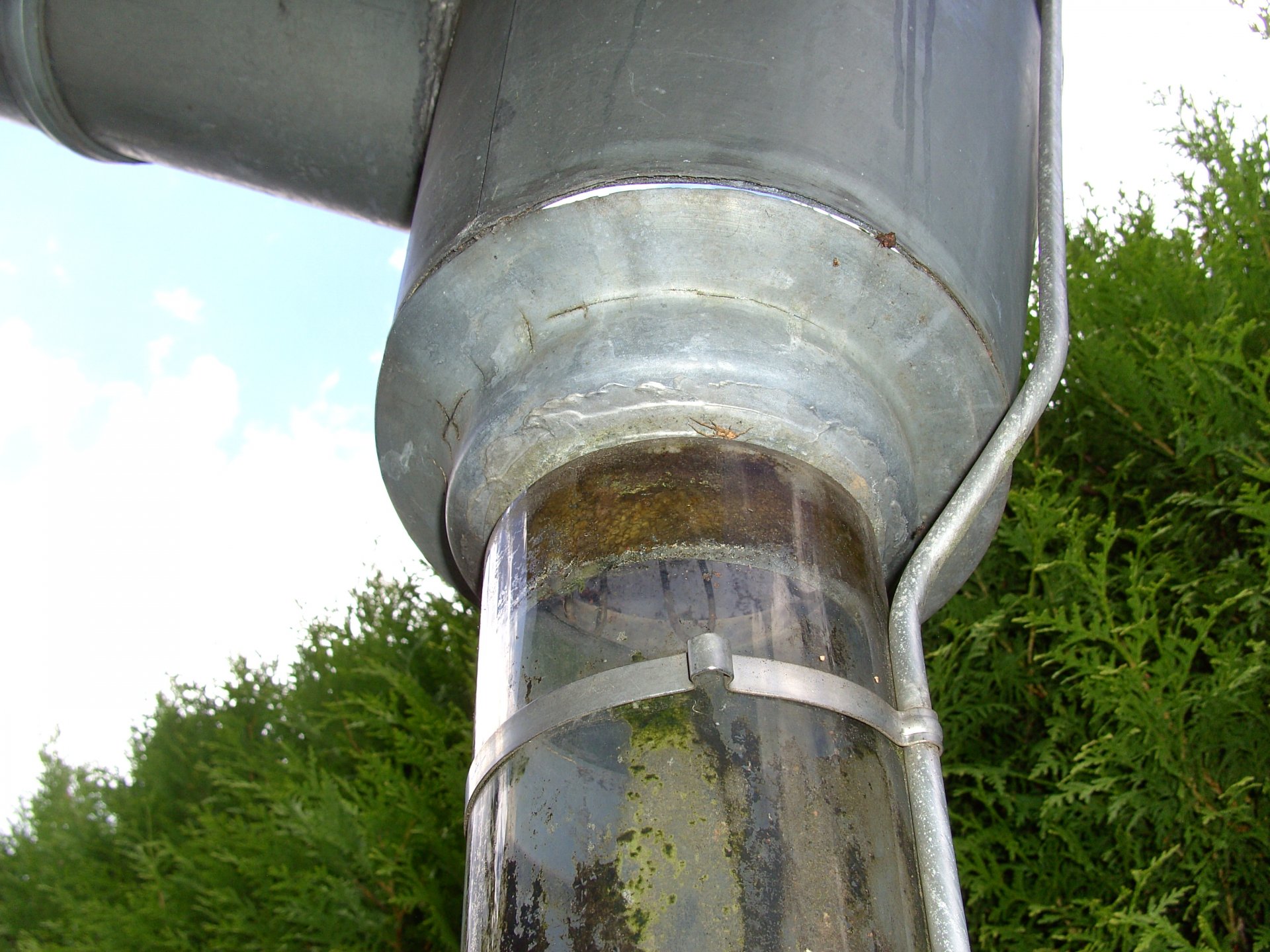

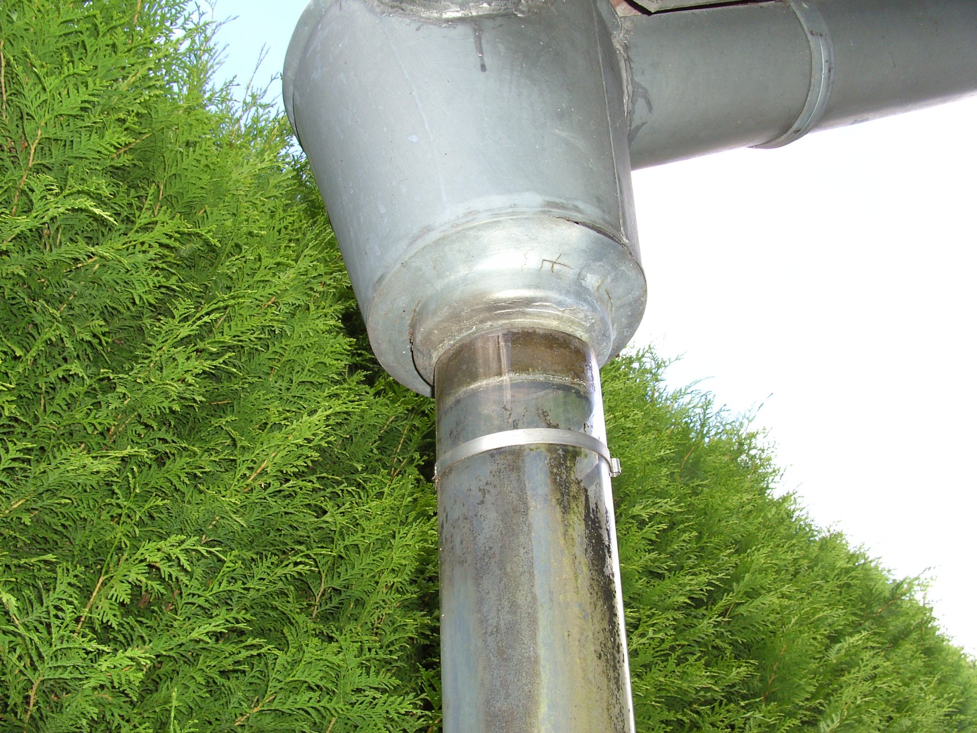

    Hallo Zusammen!
    Heute habe ich mich neu in diesem Expertenforum registriert und möchte zunächst alle recht herzlich begrüßen!
    Aktuell haben wir ein Problem mit einem Rinnenkessel unserer Titan Zink Dachrinne.
    Der Rinnenkessel bricht an den Kanten auf, erstaunlich ist, dass die Lötnähte halten.
    Folgende Fragen stellen sich mir: :irre
    - woran liegt es, dass das Problem auftritt, ich dachte bisher dass TiZn ggü Korrosion resistent ist?
    - kann der Schaden repariert werden, oder ist ein neuer Rinnenkessel erforderlich?
    Vielen dank schon jetzt für die Hinweise, Fragen gerne! :winken
    Grüße Duci
  2. DD A
    DD A
    17.10.2019
    683
    469
    Dachdecker
    Titanzink ist nicht unzerstörbar! ,er ist nicht beständig gegen Bitumen, Stoffe die aus Kunststoffdachbahnen auswaschen können und was hier vermutlich der Fall ist Dreck und Laub welches sich sammelt und bei nicht rechtzeitiger Entfernung gammelt und gärt und dies greift dann den Zink an bis zum Lochfraas.
    Daher empfehle ich bei erhöhtem Laubanfall einen Schutzanstrich in Zinkbauteilen.
    Kurzfristig kann man das vielleicht von innen Flicken mit Flüssig Kunststoff faserarmiert, langfristig hilft nur ein neuer Sammelkasten , der diesmal mit Zinkschutzfarbe ( dafür gibt es die) satt ausgestrichen werden sollte.
    Wie alt ist der Kasten ? 15-20 Jahre?
    Und natürlich Nadeln von Koniferen gären und greifen dann bei nicht rechtzeitiger Reinigung an.
  3. #3 thomenec, 06.09.2022
    thomenec
    thomenec
    08.02.2017
    475
    257
    Ing.

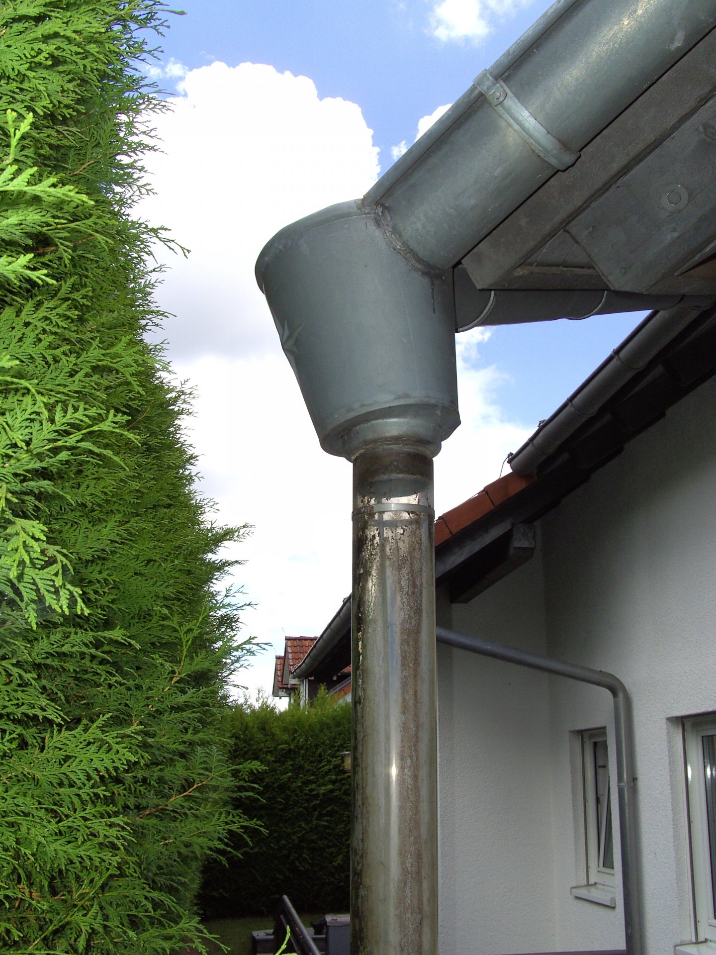

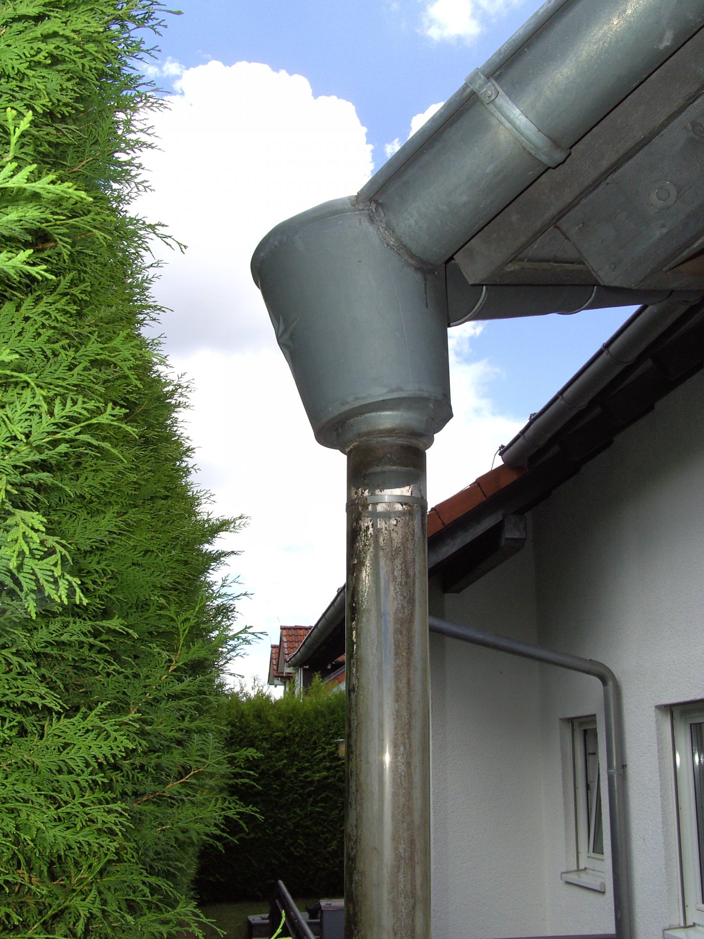

    ich bin jetzt kein Flaschner aber für mich sieht es schon auf Grund der Winkel zwischen Kessel und Fallrohr so aus, als ob da mechanische Spannung zwischen den beiden Bauteilen sein muss. Wenn dann noch Bewegungen durch Temperaturausdehnungen dazu kommen, wird bei zu starker Einspannung irgendwann etwas nachgeben. Ich denke, der Stutzen Deines Rinnenkessels ist irgendwann mechanisch abgerissen und nicht durchgegammelt.
    Ich würde diesen neu machen lassen und so ausführen lassen, dass er senkrecht steht und das Fallrohr leichte Bewegungen ausgleichen kann. Die Ausklinkungen am Kessel zur Einleitung der Rinnen sind dann etwas komplizierter herzustellen, aber ein guter Habdwerker sollte das hinbekommen.
