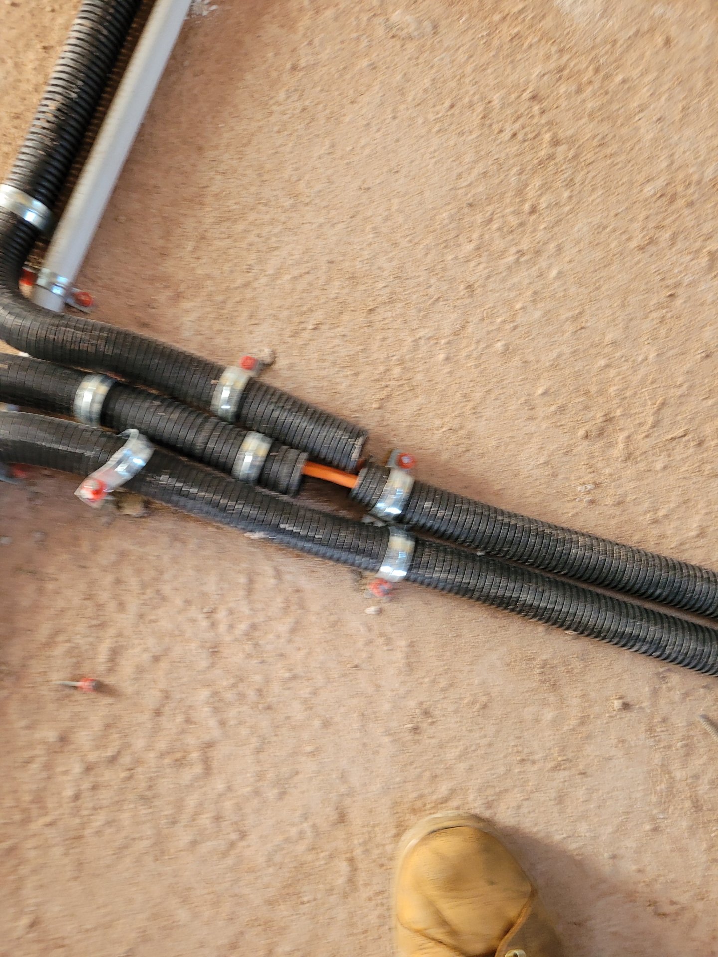

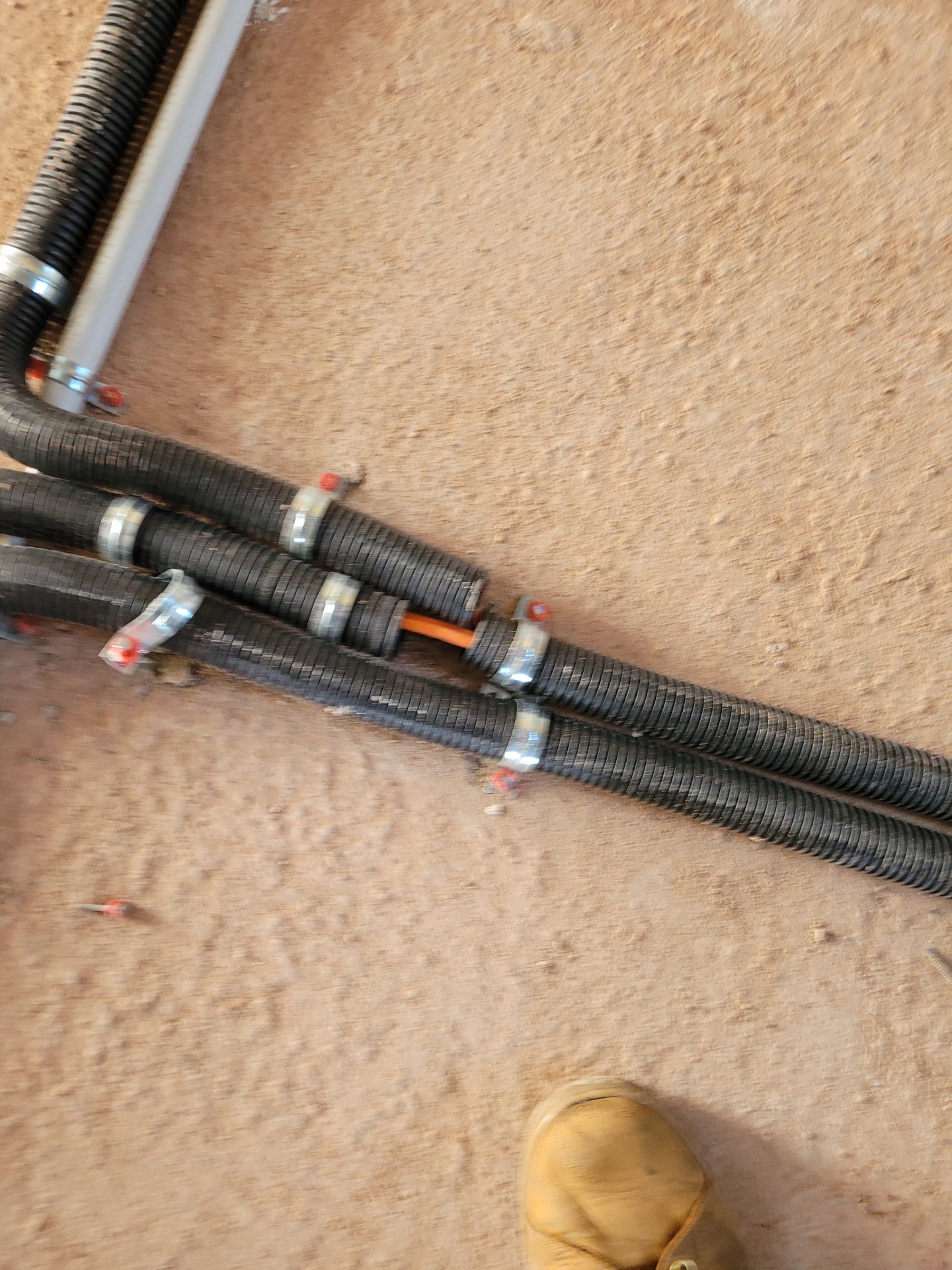

    Moin Zusammen,
    im Rahmen unseres Neubauprojektes (EFH über GÜ) habe ich hier schon fleißig mitgelesen und so schon viel Hilfe gefunden. Nun habe ich eine Meinungsverschiedenheit mit unserem ausführenden Elektriker, bei der ich Mal eine Einschätzung von den hiesigen Profis bräuchte.
    Und zwar ist bei uns die Ausführung der Elektrikarbeiten nach VDE-Richtlinien vereinbart. Hiernach ist nach meinem bisherigen Kenntnissstand eine austauschbare Verlegung von TK-Leitungen vorgeschrieben (VDE 0800-174-2). Nun hat unser Elektriker die CAT-Kabel auf dem Rohfußboden zwar generell in Leerrohren verlegt, allerdings sind diese an mehreren Kreuzungen geöffnet, sodass Estrich hineinlaufen würde. Darauf hingewiesen verwies der Elektriker darauf, dass die oben genannte Norm nur für den Fall eines Kabelweg- oder Kabelführungssystem anzuwenden sei. Da dieses weder durch uns noch den GÜ beauftragt worden sei, sei die vorliegende Installation fachgerecht.
    Leider kann ich die VDE-Richtlinien nicht im Original nachlesen und bin daher auf eure Hilfe/Einschätzung angewiesen.
    Anbei noch ein Bild einer der beanstandeten Stellen.
    Vielen Dank schonmal für eure Hilfe.

    Der Biegeradius erscheint mir auch recht eng um da nochmal was auswechseln zu können - oder?

    Ja, das könnte Problem Nummer zwei werden. Aber noch bezweifelt der Elektriker weiterhin die Pflicht zur Verwendung eines durchgehenden Leerrohrs.
    Nach weiterer intensiver Suche bin ich schlussendlich auch hier im Forum auf die DIN 18015-1 gestoßen, welche ausdrücklich in Wohngebäuden die Verlegung im Leerrohr fordert. Dabei soll es gemeinhin um eine allgemein anerkannte Regel der Technik handeln, sodass diese Form der Verlegung verpflichtend sein sollte, da nichts anderes vereinbart wurde. Noch hat sich der Elektriker aber nicht gemeldet, sodass es spannend bleibt.

    Nach DIN 18105:
    Für den Anschluss von Wohnungen an das IuK-Netz ist ein Rohrnetz vom APL oder APG (also vom Anschlusspunkt Kupfer oder Glasfaser des Anbieters) bis zum Kommunikationsverteiler in der Wohnung zu verlegen. Zur Verlegung sind die Hinweise der Hersteller in Bezug auf die Biegeradien und den Querschnitt zu beachten. Diese Telekommunikationsleitungen sind vom APL bis zum Kommunikationsverteiler in der Wohnung in Rohr zu verlegen .
    Die gleichen Anforderungen gelten für Leitungen von RuK-Anlagen. Auch hier ist ein Rohrnetz vom Anschlusspunkt-RuK bis zum Kommunikationsverteiler in der Wohnung zu installieren. Auch für RuK-Anlagen muss dann ebenfalls die sternförmige Ausführung vom Kommunikationsverteiler bis zur Enddose aufgebaut werden.
    Ein Rohrnetz dient also zum einem dem Schutz und zum anderen der Austauschbarkeit der Leitung. Gerade für den zuletzt genannten Aspekt ist dadurch gewährleistet, dass eine ständige Anpassung des Leitungsnetzes an sich ändernde Technologien möglich ist. Ist die Leitung nun aber im Estrich eingegossen, und sei es auch nur punktweise eil , so ist diese Anforderung natürlich nicht erfüllt.

    Altes Thema, ich weiß, bin gerade drauf gestoßen.
    Abgesehen davon, dass der Biegeradius für mich dilettantisch eng aussieht, gibt es noch einen anderen Aspekt, den ich hier nicht gelesen habe:
    Wenn dort der Estrich rüber geschüttet und auch noch verdichtet wird, dann befindet sich die orangene Netzwerkleitung zum Teil im Beton. Ich traue mich zu wetten, dass diese Leitung nicht für die Verlegung im Beeton/Estrich zugelassen ist.
