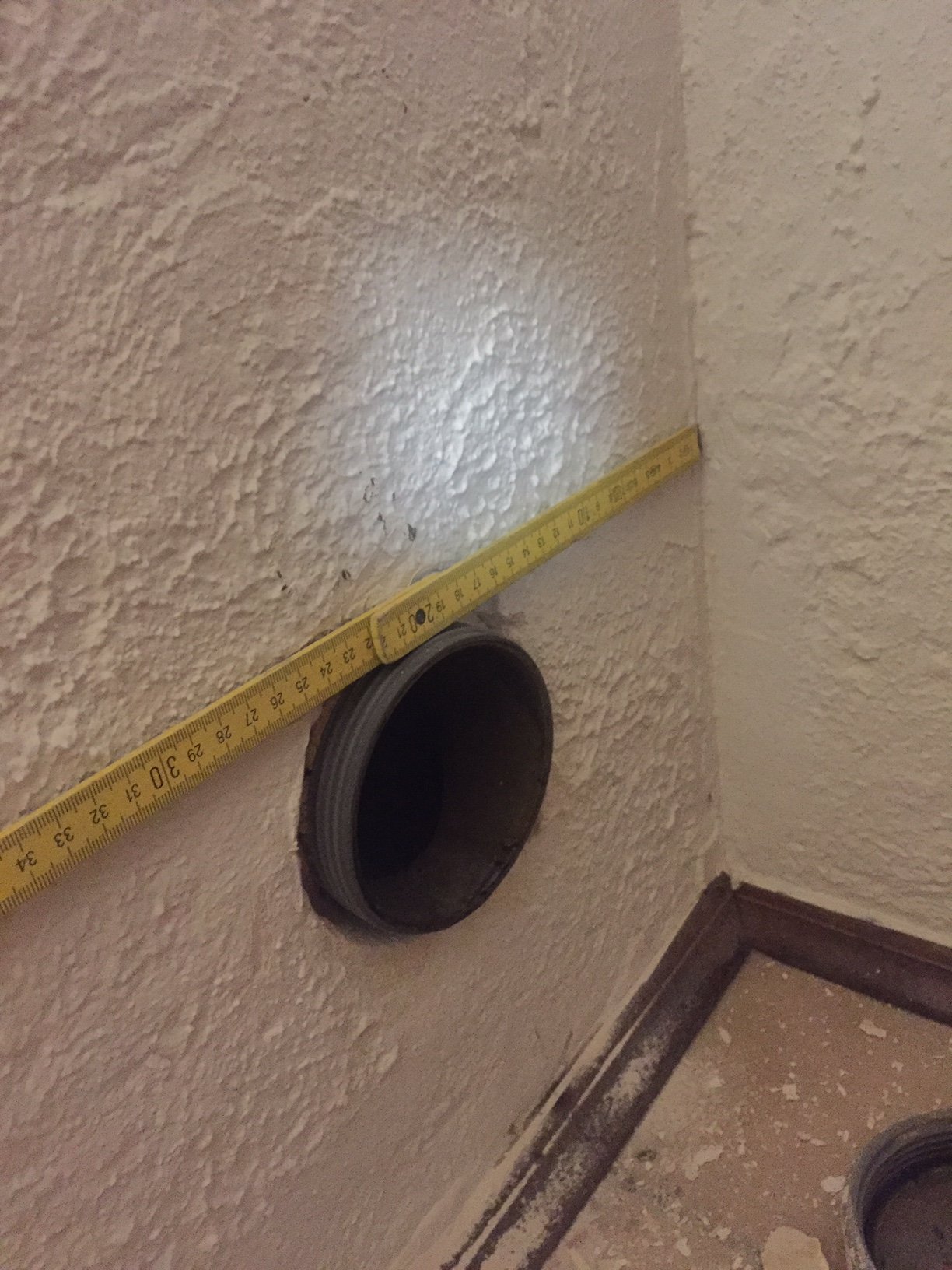

    Hallo liebe Bauexperten,
    stehe gerade vor der Herausforderung eine Notdurfttoilette im Keller anzuschließen. Würde diese gerne direkt an die vorhandene Revisionsöffnung anschließen, die bereits am Fallrohr ist. Mir ist klar das es nicht die optimalste Lösung ist, aber die Wand aufstemmen und ein Airfit Steckabzweck einbauen wäre für mich nur OPtion B.
    Spricht sonst etwas dagegen und hat jemand eine Idee mit welcher Dichtung / welchem Adapter ich arbeiten könnte um auf DN90 zu kommen? Innendurchmesser ist 95mm.
    Danke euch und viele Grüße
    Martin

    Danke für deine Rückmeldung! Frag mich nur was der T-Abzweig ändert, die Revisionsöffnung ist ja in gewisser Maßen auch ein T-Abzweig allerdings nicht mit dem passenden Durchmesser...

    Mit der Notdurfttoilette meinte ich nur dass sie nicht regelmäßig frequentiert wird, da noch andere Toiletten im Haus sind...
    Im Zweifel würde ich noch eine Rückstauklappe dazwischen machen, dann sollte es hier keine Probleme geben.
    Nur der Anschluss ist mir ein Rätsel, es muss noch ein passende Muffe / Dichtung für eine solche Öffnung geben?

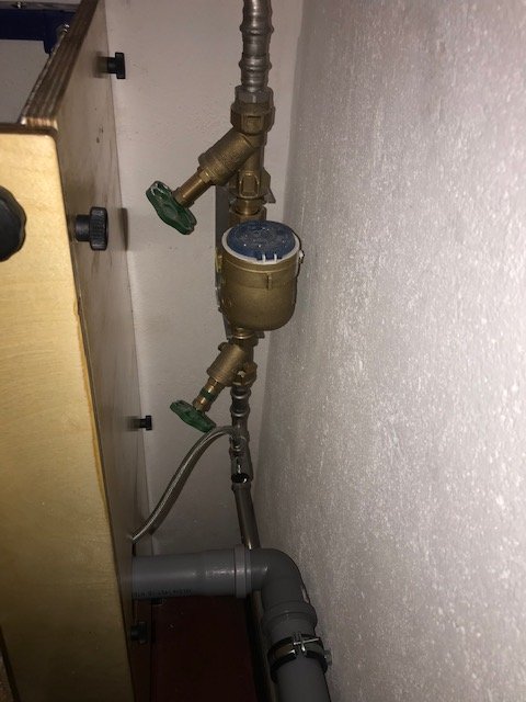

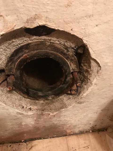

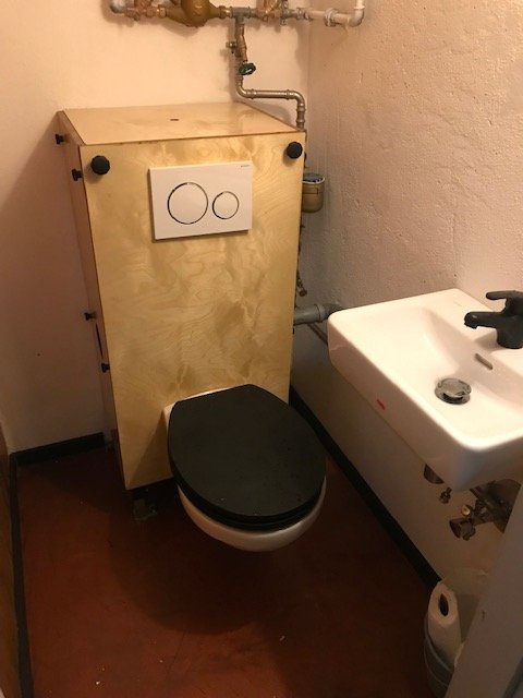

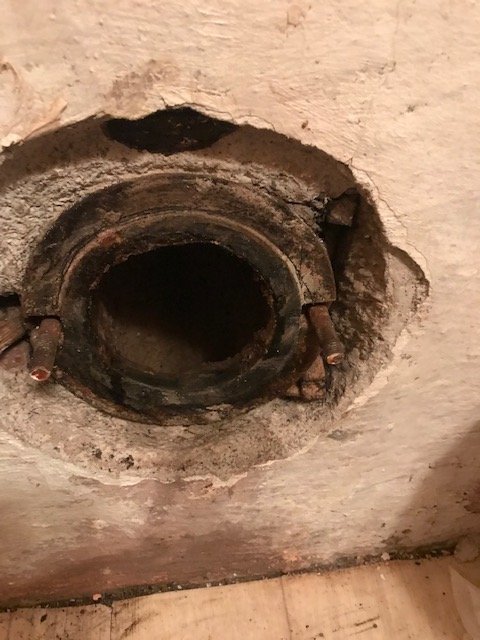

  16. #16 DieWolf, 25.11.2025
    DieWolf
    DieWolf
    25.11.2025
    Hallo
    Für den Anschluß an die Revisionsöffnung gibt es einen airfit Flanschadapter.
    Grundsätzlich besteht bei jedwedem Anschluß unterhalb der Rückstauebene Rückstaugefahr.
    Rückstauklappen haben oft genug gerade im Schwarzwasserbereich versagt. Eine Heberanlage über Rückstauebene zu führen
    ist sehr aufwendig und teuer - und auch nicht sicher.

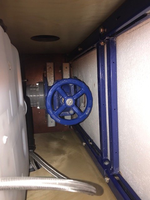

    Ich habe vor die Revisionsöffnung ein Schott vorgeschaltet - einen Keilflachschieber. Der wird abgeschlossen wenn der Kellerraum verlassen wird.
    Grundsätzlich sollte auch eine Zugangsmöglichkeit zur Revisionsklappe erhalten bleiben.
    Der Flansch-anschluß des airfitadapters erschien mir nicht sicher genug.
    Ich habe einen Verschlußdeckel (Rotguß) besorgt den auf Maß abgedreht und damit eine 15 mm breite Dichtfläche für die Flanschdichtung geschaffen.
    Auch die Bohrungen des Keilflachschiebers müssen entsprechend angepaßt werden (Revisionsdeckel als Bohrschablone)
    Eine weitere Herausforderung stellt die Ableitung eines Handwaschbeckens dar. Dieses wurde über einen Geberit Geruchsabzweig realisiert. Gesamtansicht.jpg Revisionsöffnung Ausgang.jpg Keilflachschieber.jpg Wasser Zu und Ablauf.jpg
