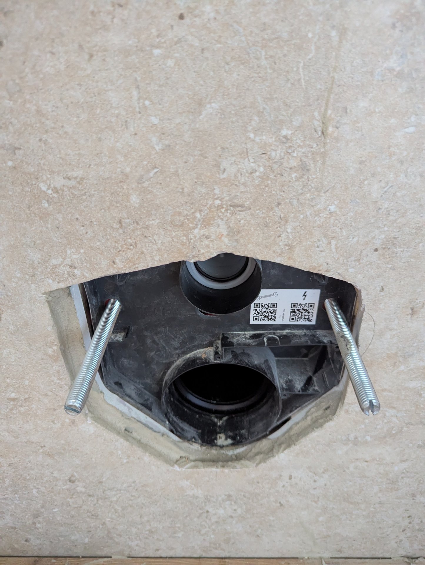

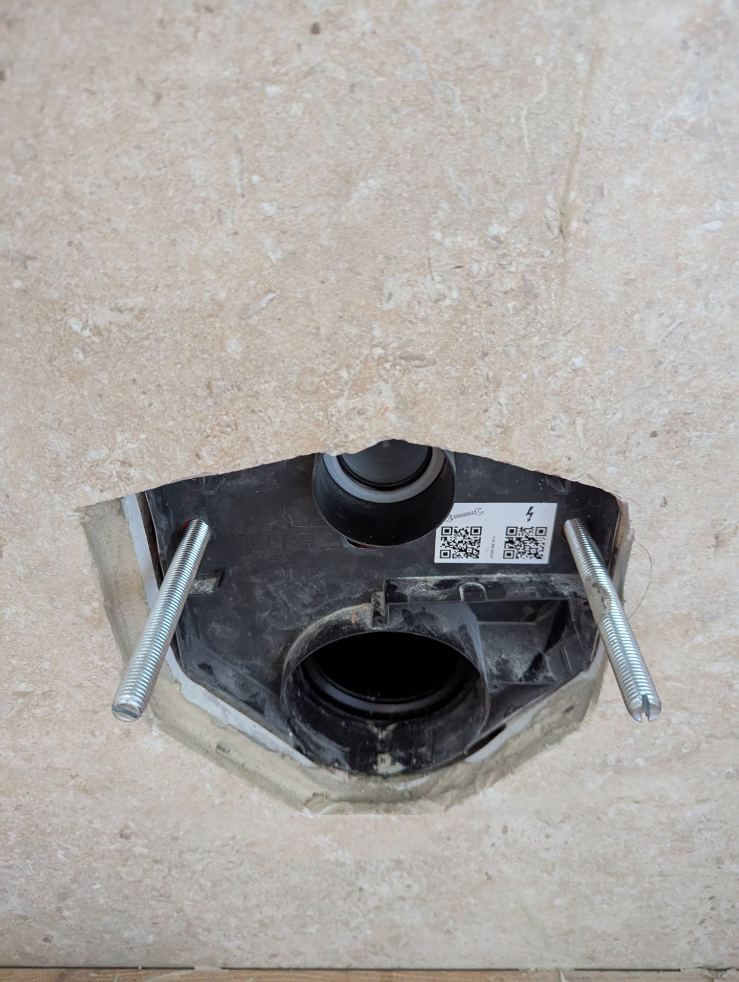

    Im Bild sieht man aktuell den Status der Wand.
    Ich weiß nicht ob das fehlen des Rigips und Fliesen eine Montage der Toilette unmöglich macht.

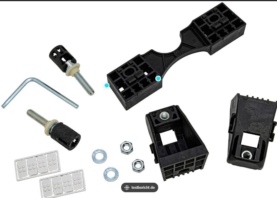

    Villeroy und Boch Toilette und das Kit zum installieren sollte eine suprafix Halterung.
    Aktuell wackelt die Halterung weil der Support dahinter nicht optimal ist.
    Wie kann die aktuelle Konstruktion gerettet werden.
    Oder muss die Fliese und Rigips runter?

    Was genau wackelt? Das UP-Element? Die Gewindestangen?

    Wenn ich dieses Set anschraube kann ich es durch aufstützen nach unten wackeln.
    Wenn ich die Toilette anhänge dann ist es natürlich noch stärker zu sehen.
    Zwischen Toilette und Wand ist noch die Dämmmatte.
    Ich kann die Schrauben die die Toilette anziehen nicht fester andrehen. Da bricht mir der Inbus fast.
    Beim an die Wand anziehen ist die Ecke der Fliese schon geknackt. Also fester geht nicht.

    Auf dem Bild sieht man, dass zwischen den SChrauben keine Wand und keine Fliesen sind. Muss dort zwingend Wand sein, damit diese Art der Halterung verwendet werden kann?
  8. #8 simon84, 12.08.2025
    23.421
    6.992
    Schaden tut es sicher nicht wenn da fachgerecht 4 Löcher erstellt werden und nicht einfach komplett eine Raute rausgeschnitten wird
    aber wenn der Ständer selber wackelt dann hat es nix mit der beplankung zu tun

    Ich meinte die 2 kleinen Löcher für die beiden gewindestangen, sowie das große Loch für Abwasser und das mittelgroße Loch für das spülrohr.
    Bei mir hab ich das mit 3 passenden lochsägen gebohrt. Beim Fragesteller wurde wohl einfach der ganze Bereich mit Stichsäge oder ähnlich „rautenförmig“ ausgeschnitten

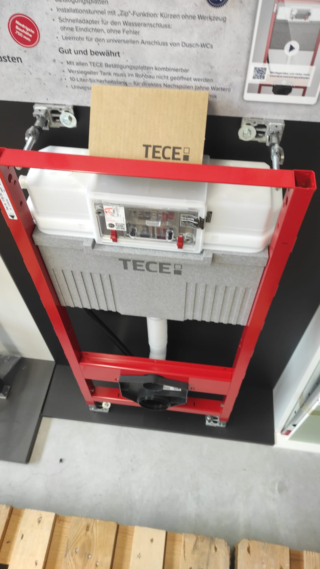

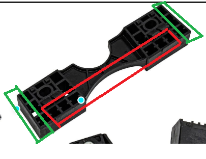

    Das Vorwandelement ist an die Außenwand und auf den Boden geschraubt. Vertikal ist auf das Vorwandelement eine OSB + Rigips + Fliesen angebracht. Wenn das Element wackelt, sollte die ganze Wand mitwackeln und eventuell auch die Ablage oben drauf, da diese mit der WC-Wand verbunden sind. Das muss ich noch mit einem Laser testen. upload_2025-8-12_14-3-2.jpeg
    Mit zu wenig Support war gemeint. Dass das Element nur wenig Auflagefläche hat und sich daher nach unten Wegdrücken kann.
    Grün liegt auf der Wand auf. Rot nicht, und kann daher nach hinten, Richtung Gestell, gedrückt werden.

    Dass das Vorwandelement wackelt kann ich fast nicht glauben (was ist das für eine schwarze Platte darunter?)
    ich denke, dass zwischen OSB (die dort nichts zu suchen hat) und dem Tragegestell ein Hohlraum ist.
    Der Profi verwendet 25 mm dicke GK Platten, die direkt am Tragegestell anliegen und damit verschraubt werden,
    das Problem kann nur durch Rückbau gelöst werden

    edit: das Bild vom Gestell ist aus einer Ausstellung

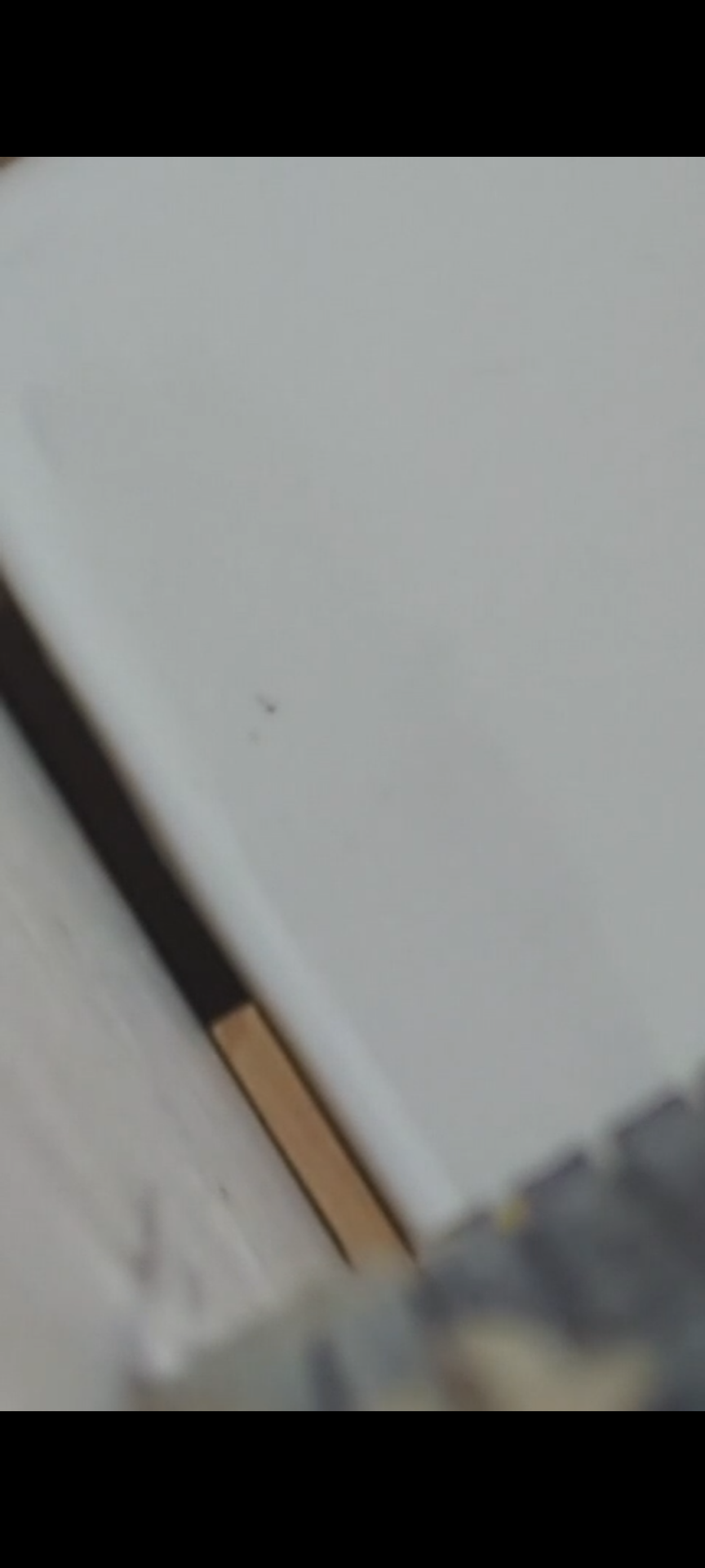

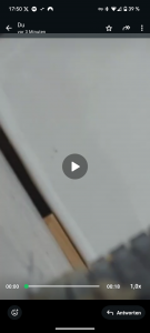

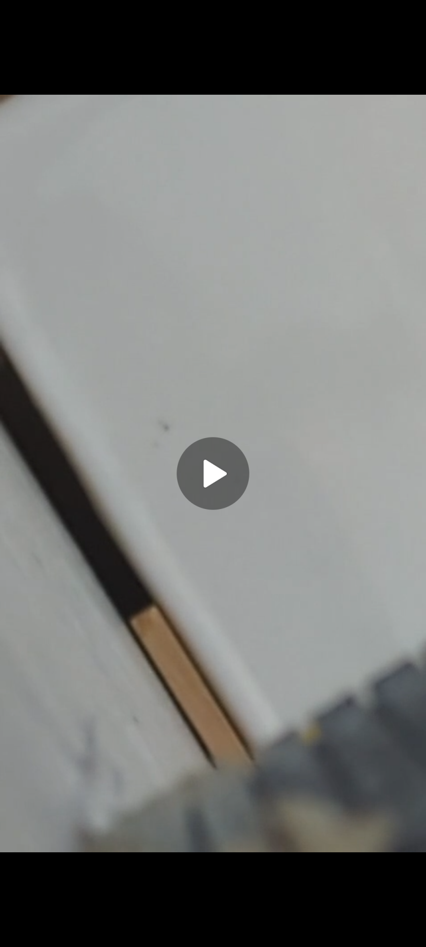

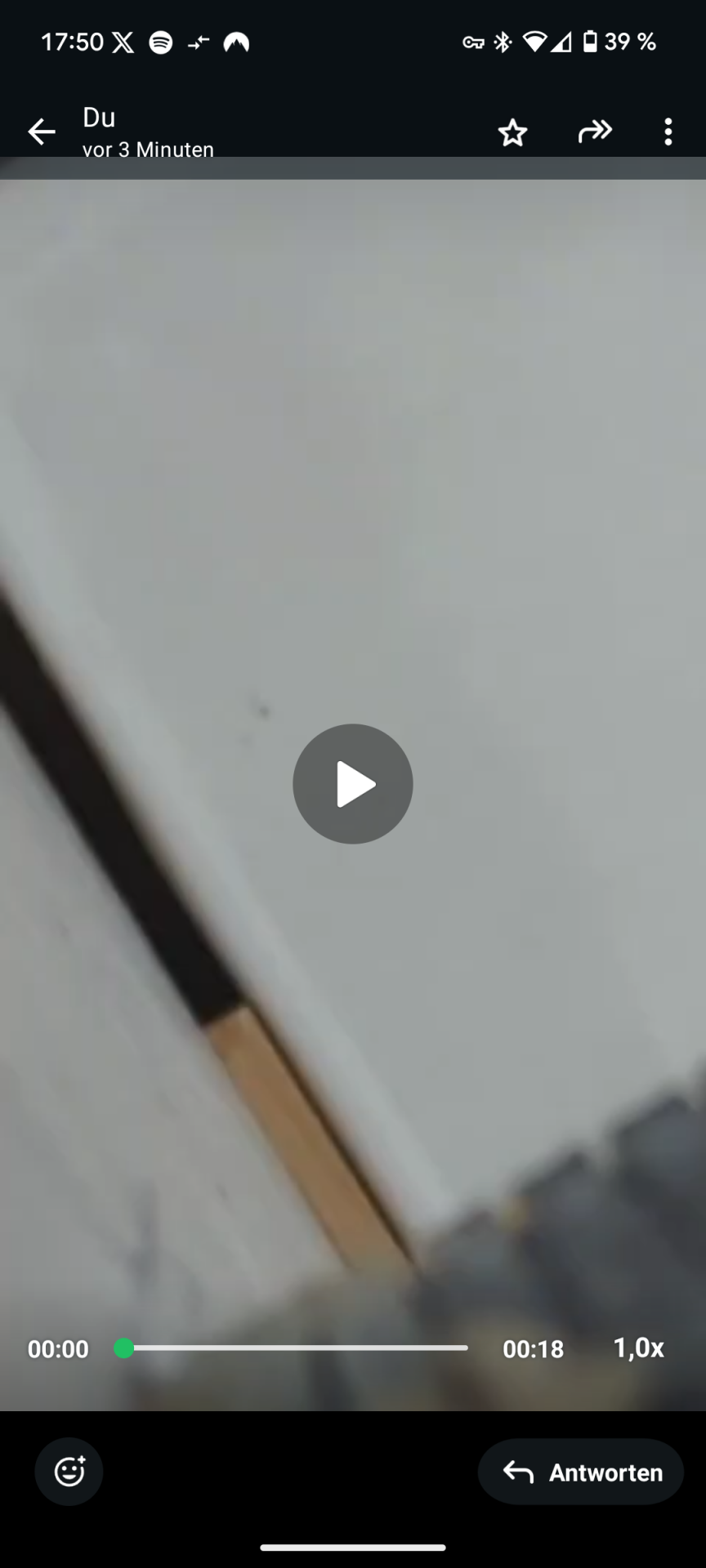

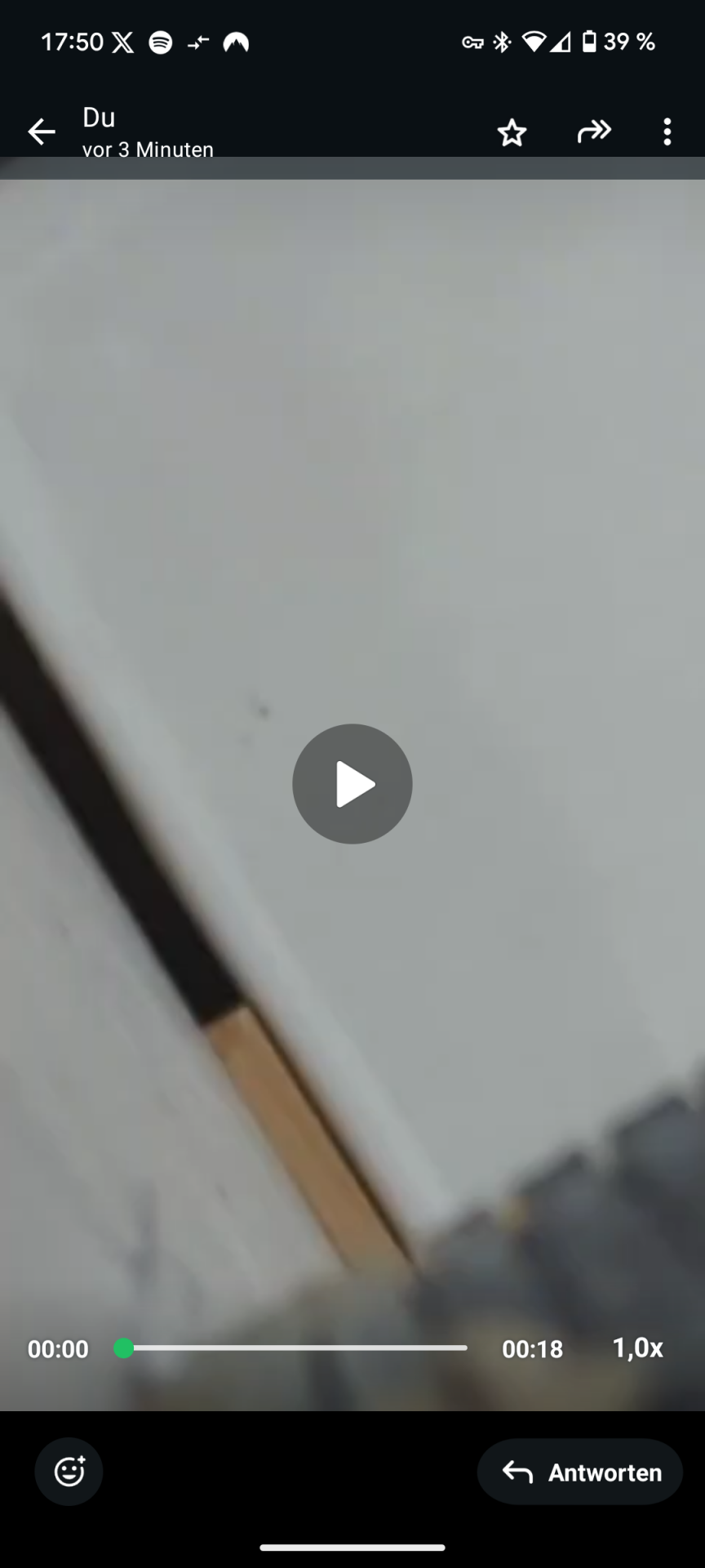

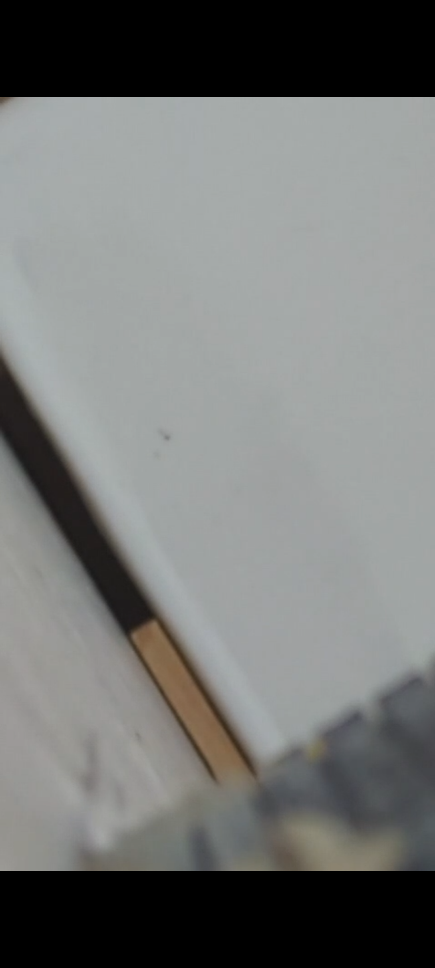

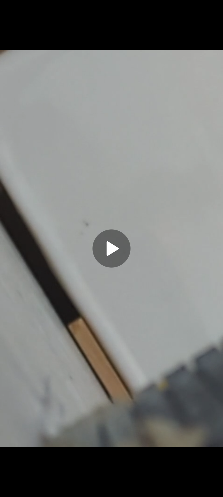

    So.
    Ich habe mal die Dämmung durch Holz getauscht.
    Drei Bilder. Eines unbelastet. Kleiner Spalt wenn ich drauf sitze und der große Spalt wenn ich vorne auf der Toilette drauf stehe. Letzteres kommt seltener vor, war als Simulation einer schwereren Personen gedacht.
    Ist sowas im Rahmen? Oder ist da zuviel Spiel?
    (Video konnte ich jetzt per Handy nicht hochladen)
