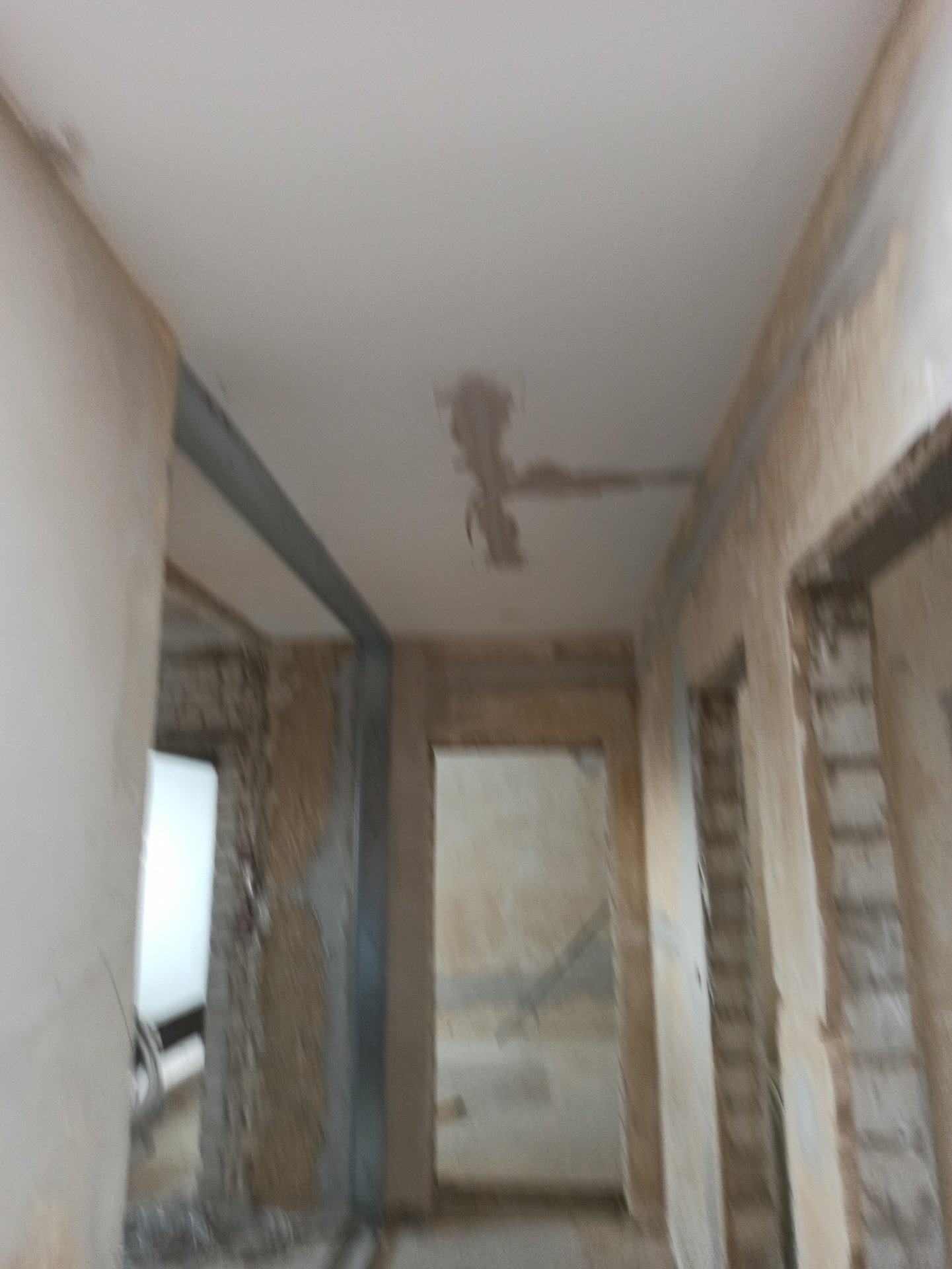

    Hallo zusammen!
    Wir planen fürs Elternbad eine Trockenbauwand zu erstellen und darin ein Geberit Vorwandelement für die Toilette zu installieren.
    Gegenüber der Trockenbauwand befinden sich die Kinderzimmer. Wäre schade, wenn jedes Mal ein Kind aufwacht wenn man den Toilettenabzug bedient.
    Meine Frage wäre hier, wie man die Schallübertragung am effektivsten minimieren kann. Wir haben hier steinwolle und mit Filz ummantelte Wasserrohre vorgesehen.
    Ich habe nur die Befürchtung, dass man die Spülung der Toilette sehr laut wahrnehmen könnte. Vielleicht habt ihr einen Tipp für mich.

    Zum Verständnis: Die Wand Zwischen Bad und Kinderzimmer ist eine GK-Wand und an diese Wand soll die Vorwand gebaut werden?
    Zeichne am Besten mal auf, was Du meinst.

    Nein, zwischen Trockenbauwand und Kinderzimmern befindet sich ein Flur. Die vorherige Wand wurde eingerissen und bestand aus lochziegeln.

    Und was soll dann über den Flur hinweg zu hören sein?
    Wie wird denn die KG-Wand errichtet?

    Naja, alle üblichen Toilettengeräusche inklusive abspülen und Wassernachlauf.
    Wir haben vor die Wand doppelt zu beplanken. Den restlichen Aufbau habe ich ja beschrieben.

    Das Vorwandelement gehört ja auch vor die Wand und nicht in die Wand, wenn die Wand ihren zugesicherten Schallschutz erfüllen soll.
    Aber auch so, wird man die Spülgeräusche nur im Flur und nicht im hinter einer massiven Wand liegenden Kinderzimmer hören.

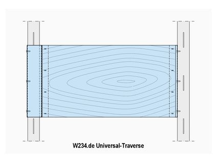

    kann man eigentlich zwecks Stabilität (Waschtischunterschrank ohne Vorwandprofil befestigen) eine OSB-Platte ebenfalls in eine TB-Wand integrieren? Eigentlich kommen die OSB-Platten ja von aussen auf die Ständerwand und danach die GK-Platten hinzu.
    Aber zwecks Platzersparnis würde ich sie gerne von innen an die CW-Profile befestigen. Aufgrund der geformten Kanten der Profile muss man hier wahrscheinlich improvisieren ;)
    Hat hier jemand einen Tipp für mich?

    Da gibt es im Fachhandel vorgefertigte Traversen mit entsprechender Nut, die sind extra dafür gemacht

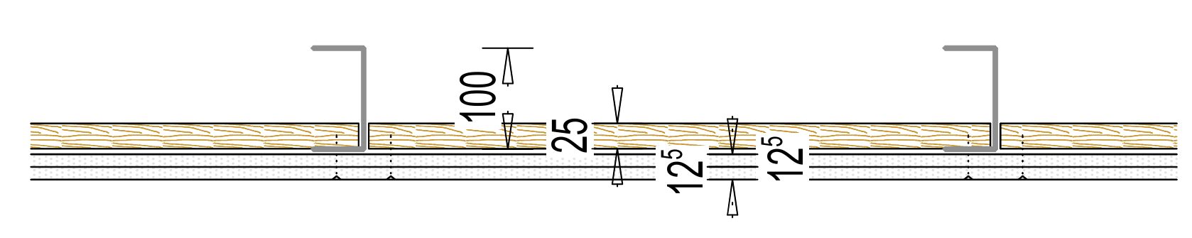

    Warum soll das nicht gehen? Ist ja quasi analog wie bei den Verstärkungen für Küchenoberschränke - nur eben auf einer größeren Fläche. upload_2021-8-16_21-36-5.png

    Hab ich auch gemacht.
    Die "Kante" abgeflext oder du fräst ne Nut ins Holz.
    Allerdings nicht wie @Jo Bauherr sein Bild sondern noch ein Profil entgegengesetzt (so das die Öffnungen zueinander zeigen)

    oder du kaufst die für ein paar Euros im Fachhandel

    Wird ja immer verrückter hier...der eine flext Trockenbauprofile, der andere befestigt Küchenschränke mit einer Trockenbauschraube im Gipskarton. Na Hut ab ;)
    Aber mal im Ernst: Alex hat es ja komplett richtig gesagt. Und wer kein Geld hat und die Lasten nicht so groß sind, der kann von mir aus auch OSB nehmen. Aber doch bitte nicht das Profil flexen! Entweder eine Nut in die OSB oder einfach die Profilkante aufbiegen.
