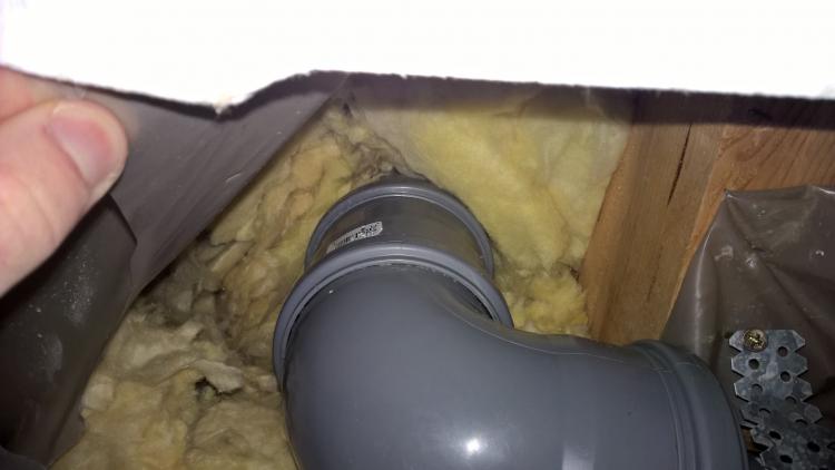

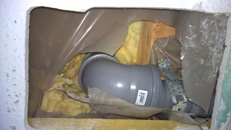

    Hier mal noch der aktuelle Ist-Zustand. Da wo jetzt der feste Rohrbogen ist, war vorher der undichte flexible Schlauch. Dampfsperrenfolie habe ich schon da liegen, wird dann morgen dicht gemacht und verschlossen (sofern nichts dazwischen kommt oder euch noch was einfällt, was wichtig wäre). Gerade läuft noch ein großer Entfeuchter auf Dauerbetrieb in dem Bad, damit es noch etwas ablüften kann. Ansonsten fühlt sich alles (sehr) trocken an.

    Also Grundleitungsentlüftung.
    Da darf es von oben reinregnen.
    Im Gebäude muss das Rohr mit einer Dämmung ummantelt werden, damit kein Kondensat ausfällt.
    Dazu gibt es spezielle Dämmung die damfdiffusionsdicht sind.

    Bild seh ich erst jetzt.
    Das Rohr schön einpacken, damit es nicht zu Kondenswasser kommt.
