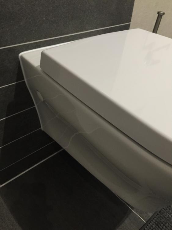

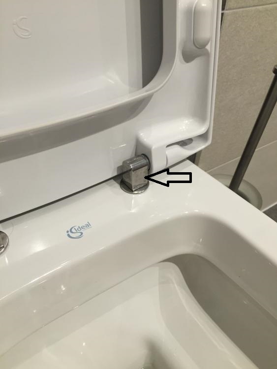

    An unserer Toilette hat sich der Sitz verschoben, ich würde diesen gerne neu ausrichten, allerdings habe ich keine Ahnung wie ich da ran komme.
    Bei ähnlichen Modellen gibt es entweder Schrauben in den Befestigungsplatten mit denen Spreizdübeln angezogen werden oder es lassen sich seitlich die Bolzen entfernen. Geht hier beides nicht.
    Hat jemand eine Ahnung wie das bei meinem Modell funktioniert?

  2. #2 driver55, 06.08.2015
    driver55
    driver55
    22.02.2008
    6.360
    1.506
    Pforzheim
    Bei (m)einem Modell sind Brille/Deckel nur gesteckt. Sieht hier auch danach aus. In geöffnetem Zustand nach oben abziehen. Der Ring/die U-Scheibe sollte dann an der Keramik festgeschraubt werden können. (ohne Gewähr).

    Dass die Löcher durchgehen und die Befestigung evtl. mit Gewindestange und Mutter von unten ist hast du aber schon mal geprüft, oder?

  17. Neige
    Neige
    20.10.2010
    243
    Rettungsassistent
    Rottweil (BW)
    Könnte aber auch ein Metallsteckscharnier sein. Versuch mal die Abdeckkappe seitlich (siehe Pfeil) wegzuschieben (ggf. geklippt) also mit sanfter Gewalt. Dann müssten Schrauben sichtbar sein, die lösen um den Deckel wieder einzustellen. Vermute ich mal....
  18. #18 driver55, 07.08.2015
    driver55
    driver55
    22.02.2008
    6.360
    1.506
    Pforzheim
    Früher ja, aufgrund verdeckter Montagen - und danach sieht es auch hier aus - sicherlich nicht mehr.
