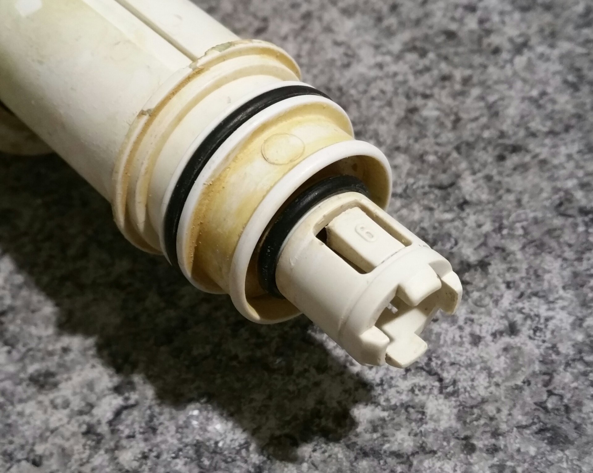

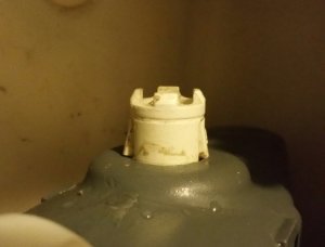

    Hallole,
    bei unserer "Unterputz"-Toilettenspülung war das Schwimmventil undicht. Alles ausgebaut, Zylinderdichtung rausgepopelt und um 180° gedreht eingesetzt und zuvor eine aus einem 1/10mm starken Plastik geschnittene Scheibe untergelegt. So weit, so gut, so dicht.
    Aber: Nach dem Zusammenbau ist mir aufgefallen, daß es beim Auffüllen des Einbaukastens aus dem Befestigungsrohr des Schwimmers, der oben mit einem offenen Klemmring befestigt ist (auf dem Foto Web-Link rechts in weiß auf dem grauen Korpus) heraussprudelt. Am Anfang kommt nur etwas Wasser heraus, aber je voller der Kasten wird, je höher also der Schwimmer kommt, destso mehr sprudelt es oben heraus. Ist der Schwimmer ganz oben und schließt das Schwimmerventil ist natürlich Schluß. Aber das kann ja wohl nicht beabsichtigt und normal sein. Ich habe den ganzen Kram mehrfach ausgebaut, demontiert und wieder eingebaut - ohne Erfolg. Es ist alles leichtgängig, paßt zwangsfrei zusammen, nichts abgebrochen oder defekt. Daher leider nicht weiß und nicht verstehe, wie diese Mimik funktioniert (von dem Aufschwimmen des Schwimmerns und Schließen des Einlaß-Schwimmerventils abgesehen), frage ich mal die Kundigen hier, was bei dieser Symptomatik nicht in Ordnung ist.

    Das Modul ist verschlissen! Aufhängung ansehen und danach neues Teil ( universal ) bestellen und einbauen

    Was soll daran verschlissen sein? Welcher Teil? Woran hängt es genau? Wie geschrieben ist nicht abgebrochen, mechanisch funktioniert alles wie es soll. Wenn es oben nicht raussprudeln darf, was ja der Fall ist, dann muß ja wohl irgendwo etwas nicht so dicht sein, wie es sein sollte. Aber was und wo? Wozu ist das Rohr und die Klemme oben überhaupt hohl? Der Wasserzufluß hat ja mit dem Rohr nichts zu tun.
    Wenn ich das Absperrventil weiter zudrehe nimmt das Sprudeln (natürlich) ab. Aber dann dauert das Befüllen des Behälters länger. Gib es dafür Normwerte?

    Ist doch ausreichend groß um zu erkennen, welche Teile ich meine - nur diesem Zweck dient das Bild. Und sorry - aber wer auf dem Bild nicht erkennt, was ich meine, der kennt die Gerätschaft nicht und kann eh nicht helfen,

    Bei dem füllventil ist meist so eine Plastik Dichtung und zum öffnen / schließen über den Schwimmer ist meist über 90 grad abgelenkt ein Hebel der dann mit einem Stift zu/auf macht oder ähnlich
    wenn’s da irgendwo raus sprudelt ist etwas verstopft oder gerissen oder die Dichtung ist kaputt
    das ist alles schon total vergammelt und Uralt
    Mach das einmal neu und fertig
    So ein Satz kostet vielleicht 30 Euro von Geberit

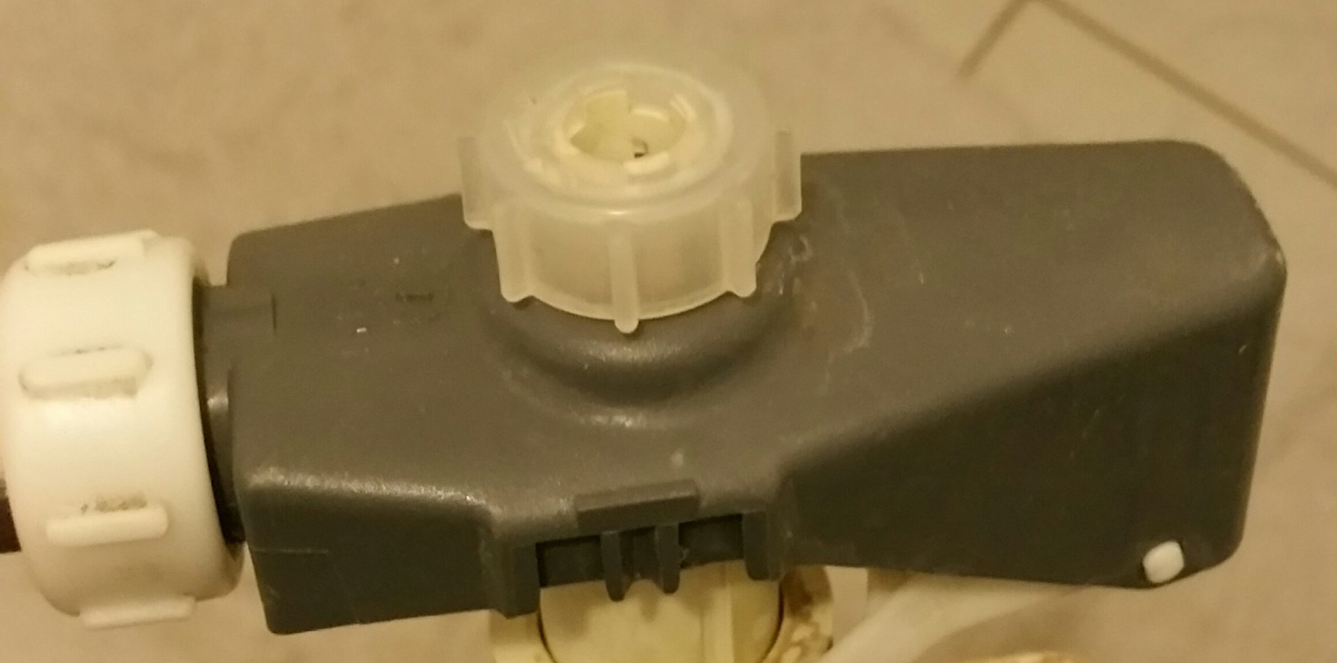

    Eure in keiner Weise hilfreichen Antworten (für die Funktion des Schwimmers und vor allem für das beschriebene Problem ist bspw. ohne jede Bedeutung, ob der Spülkasten Kalk und Dreck hat - was selbst der auf dem Bild nicht hat) rechtfertigen die Annahme, daß ihr weder meine Frage gelesen noch so eine Vorrichtung in natura gesehen oder in der Hand gehalten habt, von einer Demontage nicht zu reden ...
    Das ursprgl. Bild zeigt nicht unsere Einrichtung sondern eine baugleiche andere. Die auch keineswegs ungewöhnlich "versifft" und daher auch nicht funktionsgestört ist. Aber das ist egal, für jedermann, der so etwas schon einmal gesehen hat, der so etwas kennt, ist völlig klar, welches Teil ich meine, und für jeden, der deren Aufbau kennt (und gar das schon mal demontiert hat), sind auch die einzig in Betracht kommenden Ursachen offenbar.
    Aber ihr wollt schöne Bilder? Bitte sehr:

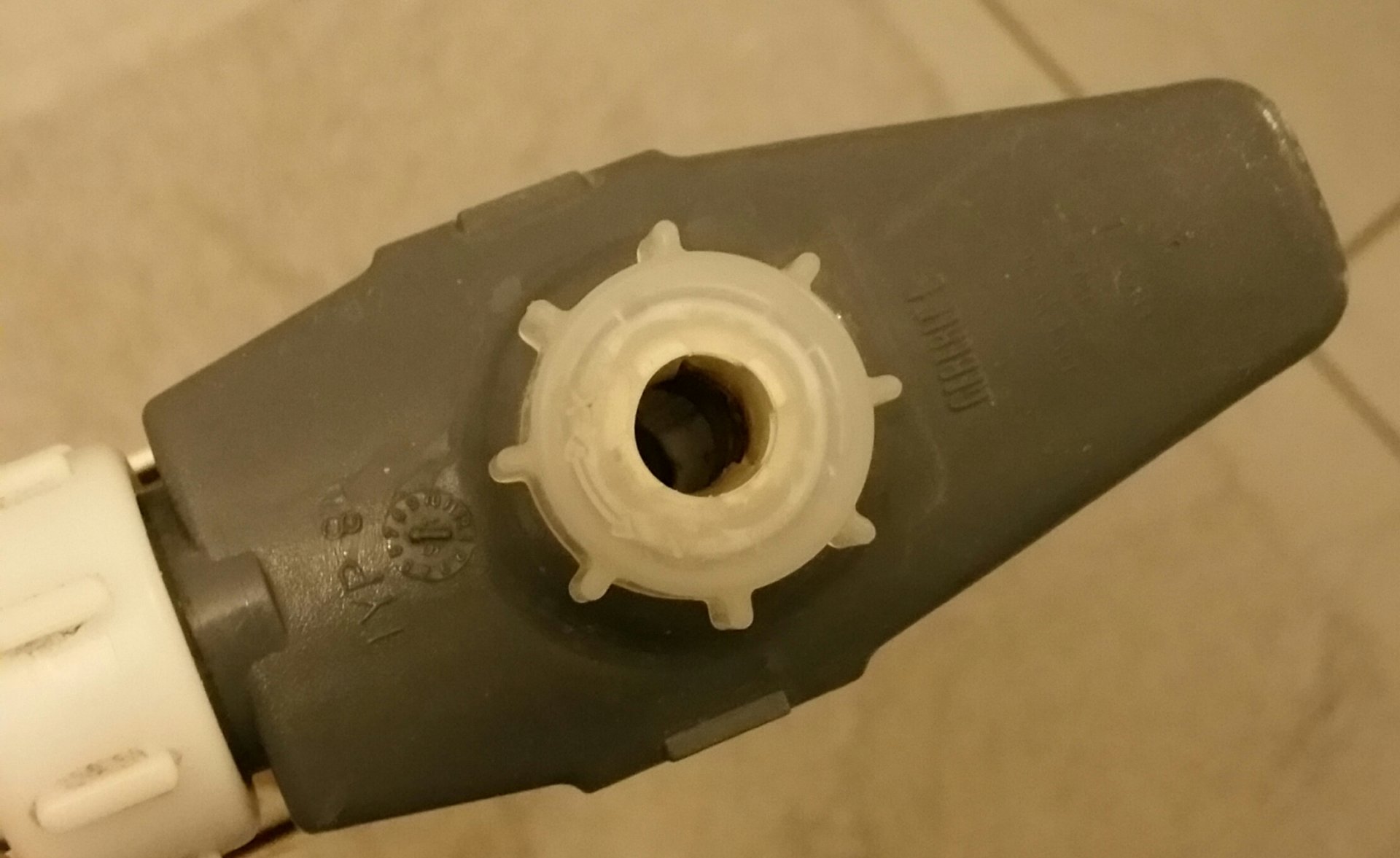

    So sieht das fragliche Teil aus. Aus der Öffnung der runden weißen "Klemme", die auf dem "inneren" Rohr sitz, sprudelt es (scheinbar) heraus:

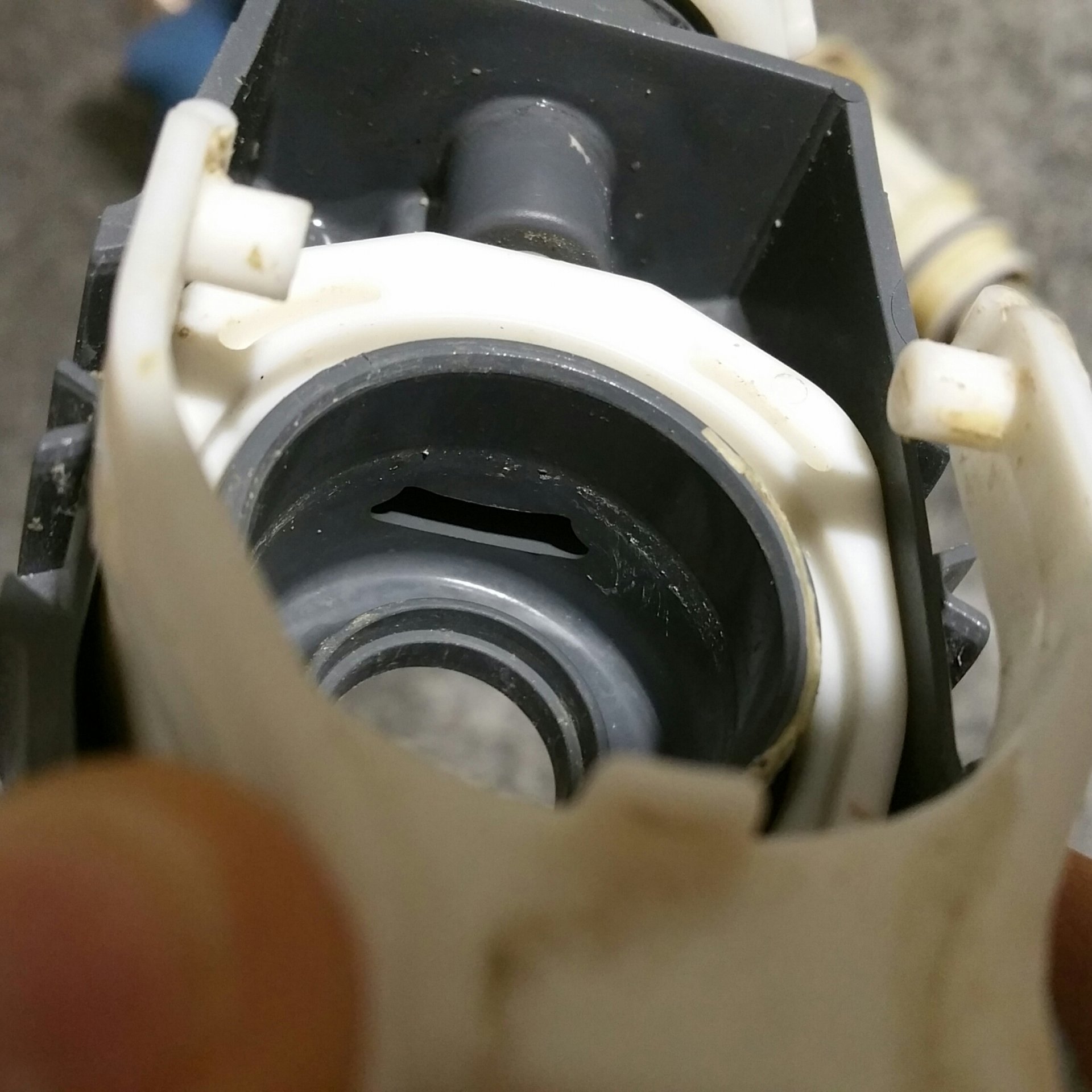

    Hier ein Blick von unten/hinten nach vorne hinein. Aus dieser Öffnung kommt das Wasser, wenn das Ventil weiter vorne geöffnet ist (unten sind man einen Teil der Öffnung oben, durch die das "innere" Rohr gesteckt wird, und die dort dichtenden Stellen):

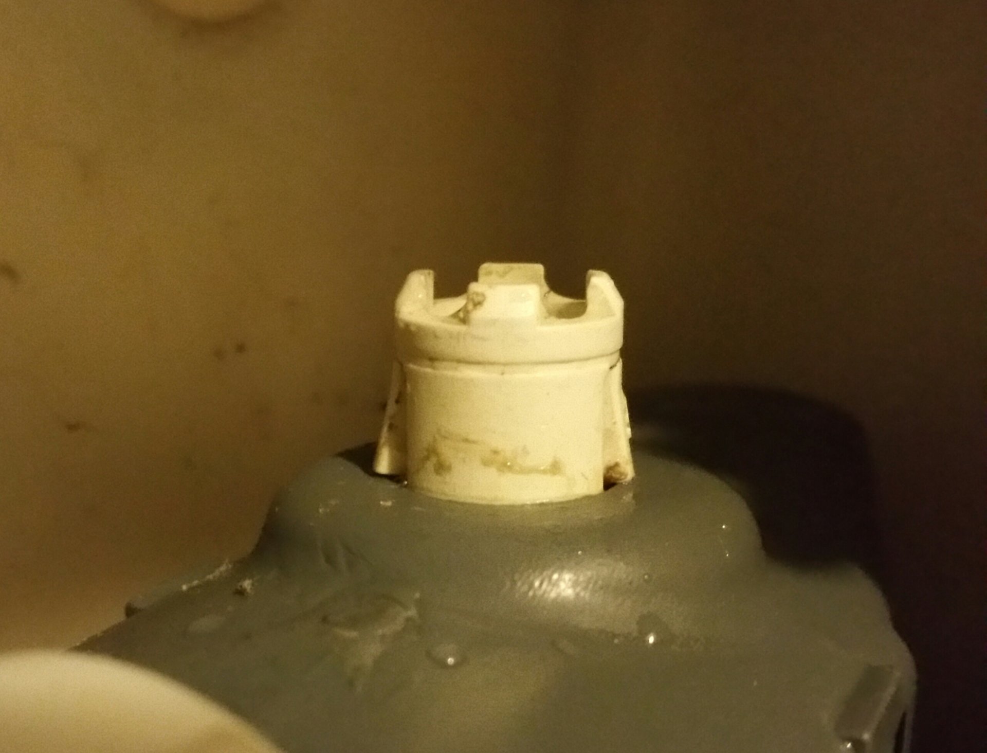

    Dies zeigt das obere Ende des "inneren" Rohr, das in die Öffnung des grauen Teils/Körpers gesteckt/geklemmt wird, und auf dem die weiße "Klemme" sitzt und aus dem - scheinbar - das Wasser sprudelte, mitsamt den nach oben abdichtenden O-Ringen:

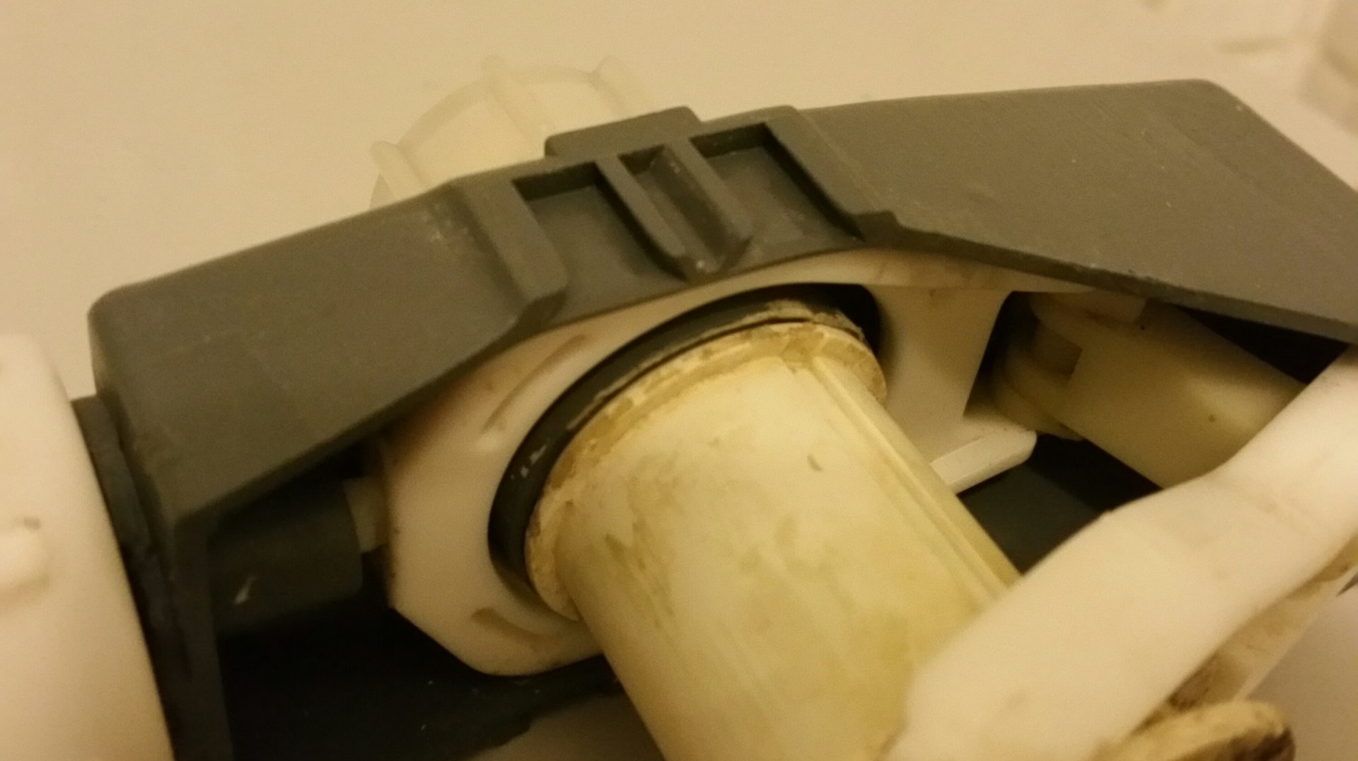

    Dies zeigt das in den grauen Körper eingeschobene/eingeklemmte "innere" Rohr. Damit keiner falsch diagnostiziert und schreit "nicht genug hineingeschoben, der O-Ring/die Dichtung ist nicht drin": Der dunkle "Ring" ist weder eine Dichtung noch ein O-Ring sondern nur Material des grauen Körpers, die Führung/Öffnung, in der sich das Rohr befindet:
    Sodele, und jetzt? Mangels auch nur ansatzweise hilfreicher Antworten habe ich den Kram noch einmal ausgebaut und überprüft und nachdem ich über die Konstruktion nachgedacht (und gewundert) habe die ausgesprochen simple Ursache gefunden - aber da Fachhandwerker ja nichts reparieren sondern nur austauschen ("So ein Satz kostet vielleicht 30 Euro von Geberit") demontieren sie so etwas ja nicht und wissen daher auch nicht, wie es im Detail funktioniert und was man beim Zusammenbau beachten muß.
    Daher speziell und ausdrücklich für alle Heimwerker und Bastler, die noch reparieren und für den Ausbau oder zum Ersetzen von Dichtungen oder für sonstige Reparaturen diese Gerätschaft demontieren und wieder zusammenbauen und dann dasselbe Problem bekommen bzw. um dies zu vermeiden:
    Die weiße "Klemme" dient natürlich nicht dem Befestigen des "inneren" Rohrs im grauen Körper sondern als Griff, um das Rohr und damit den feststehenden unteren Teil des Schwimmers drehen und passend im Spülwasserkasten ausrichten zu können. Gehalten und fixiert wird das Rohr vielmehr durch die beiden Laschen/Nasen oben, die im 4. Bild zu sehen sind. Das Rohr muß von unten fest in den grauen Körper gepreßt werden, bis die Laschen/Nasen oben seitlich austreten und sich leicht spreizen. Das folgende Bild zeigt dies:
    Ggfs. muß man mit einem Werkzeug - von oben eingeführt, das Rohr ist ja hohl - etwas nachhelfen. Wenn man nicht darauf achtet und entweder das Rohr etwas zu tief sitzt oder der Kunststoff der Laschen/Nasen nicht (mehr) elastisch genug ist, das Rohr also nicht vertikal fixiert ist, dann wird durch den Wasserdruck bei zunächst noch dichtenden O-Ringen (4. Bild) bei etwas als nur minimal aufgedrehtem Absperrventil das Rohr nach unten gedrückt. Dadurch sitzen die O-Ringe (4. Bild) nicht mehr im dichtenden Bereich des grauen Körpers (3. Bild) und das Wasser wird nicht nach unten (wo nichts abdichtet) entlang des Rohrs gedrückt sondern (auch) nach oben. Weil es dann auch durch die Öffnungen an den Nasen/Laschen in das Rohr gepreßt wird entsteht der Eindruck, das Wasser würde von unten aus dem Rohr nach oben und dort heraus sprudeln. Tatsächlich wird es nur außen am Rohr entlang durch die Öffnung im grauen Körper oben nach oben gedrückt. Natürlich kann das auch der Fall sein, wenn das Rohr korrekt und fest sitzt aber die beiden O-Ringe verschlissen sind, aber da diese hier 35 Jahre ohne jede Verformung überstanden haben dürfte dies nur allerhöchst selten vorkommen.
    Hier lag es daran, daß das Material der Nasen/Laschen nicht (mehr) ausreichend elastisch war, sie also nicht beim Hineindrücken des Rohrs nach außen über die Öffnung im grauen Körper rutschen und so dessen Herausrutschen nach unten verhinderten. Also war etwas Nachhilfe angesagt und dann war wieder alles gut.
    Zur Reparatur des Schwimmerventils (Austausch/Umdrehung dessen Zylinderdichtung) ist die Demontage des Rohrs aus dem grauen Körper zwar nicht zwingend erforderlich. Danach läßt sich aber der graue Körper ohne den Schwimmer bzw. ohne weiteres Demontieren der Dichtungsglocke und deren Halters, also den restlichen Innereien des Spülkasten, entnehmen.
