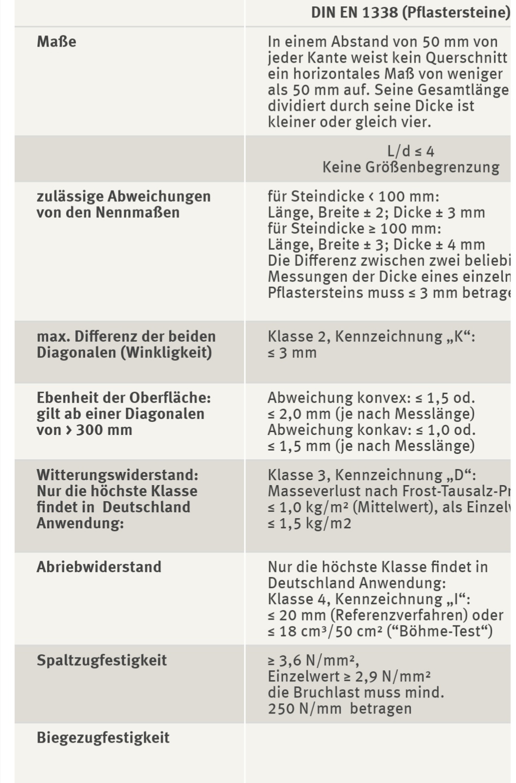

    Bei dem Verarbeiten der letzten Teillieferung habe ich festgestellt, das manche Steine im Splittbett auffällig niedriger sitzen.
    Beim Nachmessen habe ich bis zu 8mm Unterschied festgestellt.
    Laut Baustoffhändler wäre dies die übliche Toleranz und kein Problem.
    Kann dies jemand bestätigen?

    Soweit ich weiß, gibt es Normen, welche die Toleranz für die fertig verlegte Pflasterfläche regeln, aber Produktionstoleranzen von Steinen sind wohl nicht geregelt.
    ATV DIN 18318
    wie erwähnt hier:https://www.pflastersteine.de/downloads/service/2010-10_Pflasterdecken_regelgerecht_herstellen.pdf
    Seite 9.
    Was willst du denn genau? Das er die Steine zurück nimmt, und welche liefert, die passen? Oder ganz andere? Oder einfach eine fertige gepflasterte Fläche, welche die 8 mm unterschied ausgleichen? Wenn du hinterher Mit der Rüttelplatte drüberfährst, und einigermaßen genau am anschluss die 8 mm ausgleichst, dürfte das nichtmehr auffallen, auch wenns mühselig ist, und nicht grade die beste Konstruktionsart ist. Wie dick sind die zu niedrigen Steine denn? Wie wird die Fläche genutzt? KFZ?

    Doch Herr Architekt eben die ist exakter als sämtliche Verlege Regelungen

    Ja, muss ja auch exakter sein, Toleranzen können sich ja immer nur vom kleiner zu Größer über die Verarbeitungsschirtte entwickeln. Danke für den Screenshot!
    Edit: Ist mir neu. Wir beurteilen ja auch nur fertige Flächen, ob die steine außerhalb der Toleranzen sind, ist eine Sache zwischen Handwerker und Produzent, oder täusch ich mich da? Muss ich statt der Verlegung auch die Toelranz der Steine Prüfen? Hm.

    Ich wollte einen Austausch der Steine der aber vom Baustoffhändler mit " 8mm sind üblich" abgelehnt wurde.
    Also bei 8 cm Dicke dürfte es laut DIN EN 1338 max 6mm Unterschiede zwischen dünnstem und dickstem Stein geben korrekt?
    Dann würde ich nochmal auf ihn zugehen.
  8. SIL
    9.113
    3.332
    Diese gilt nur bei VOB Vereinbarung, scheidet beim TE aus, die EN 1338 und ff sind im weitesten zur Herstellung Toleranz, Güten maßgeblich, gelten aber nicht für Naturstein, getrommelt etc oder Haufwerkstein oder 'poröse wasserdurchlässige Werksteine' bevor wieder einer rumschnattelt.
    Wenn du als Architekt alle Leistungsphasen hast, gehört auch die Kontrolle der Güte der gelieferten Materialen dazu, ob dies vertraglich weiter gibt's interessiert den AG nicht.
    Entscheidend sind halt deine Verträge wer liefert? Wer baut ein etc? Der AN schuldet erstmal den AG ein 'Mängel freies Werk' und das in jeder Hinsicht. Beim TE da er sich hat liefern lassen, greift das in dieser Form bei El ja nicht, aber wie @arch bemerkte den Hersteller anschreiben 8mm ist schon heftig.

    Verhältnis l/d beachten!
    Für Stein 15x14 ja für den 22 auch noch bei l >4x 8cm also 40er Platte 8 mm.
