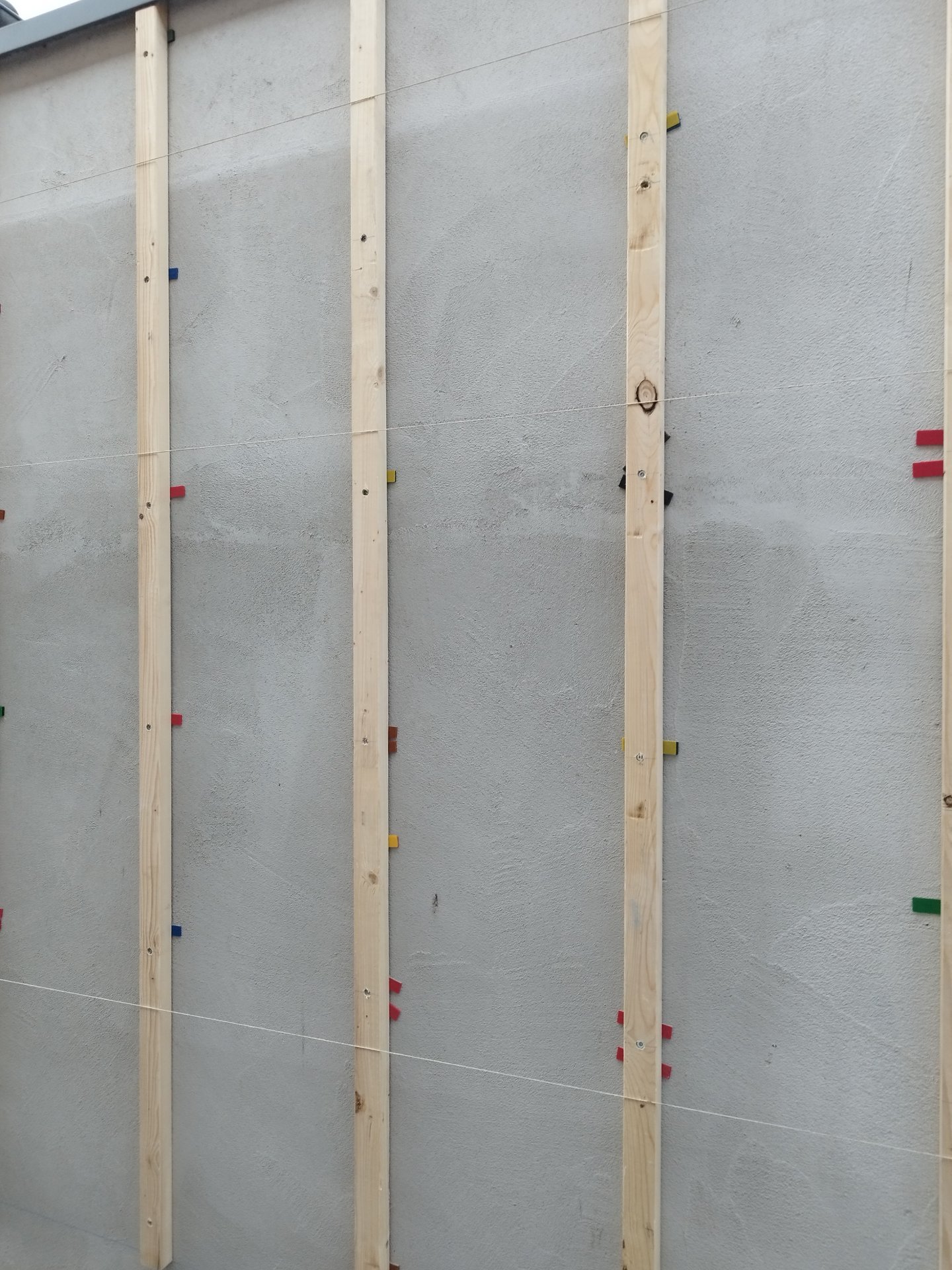

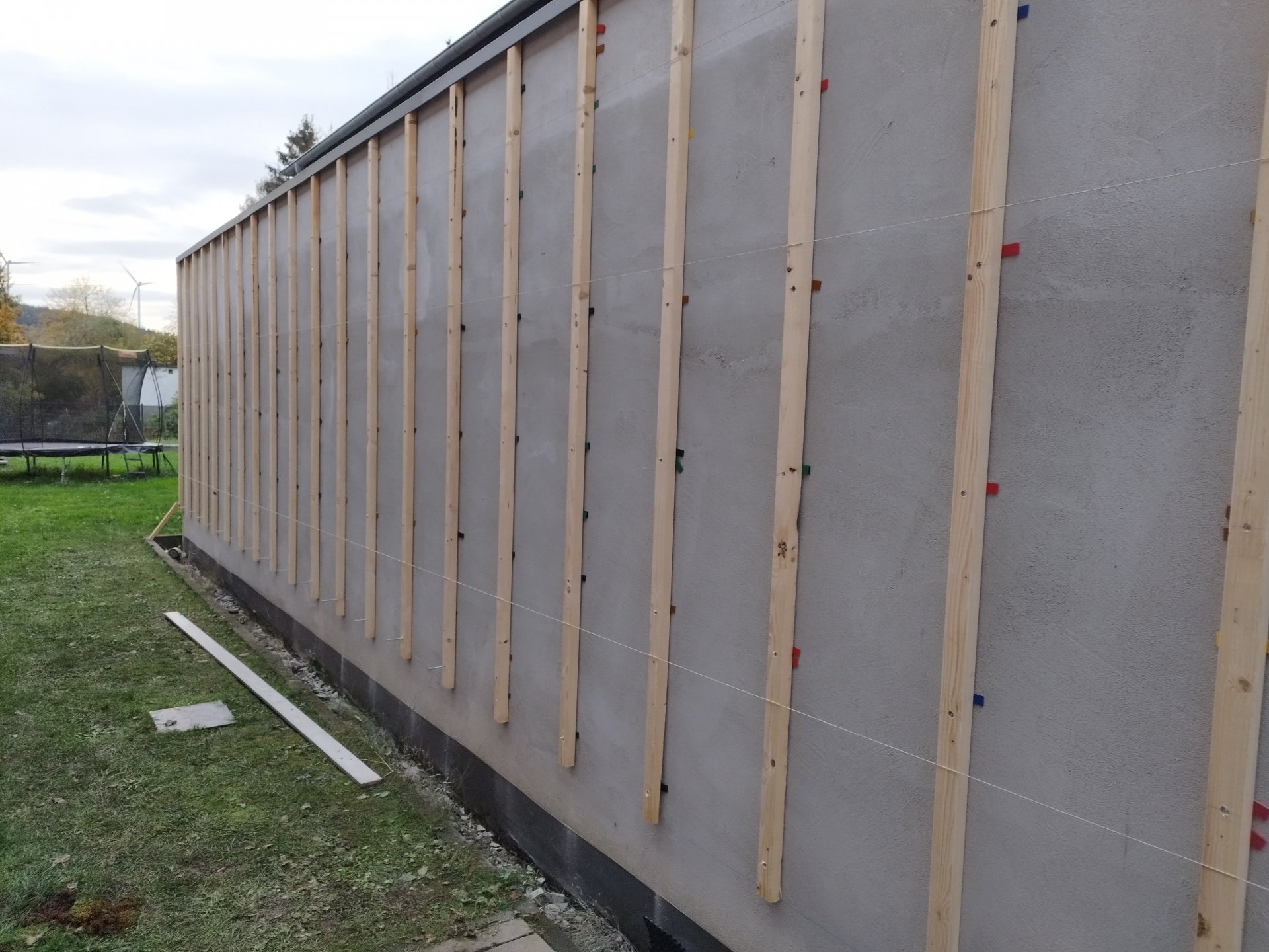

    Hallo und guten Abend.
    Ich habe eine Frage zu einer Holzunterkonstruktion bei einer vorgehängten Fassade.
    Ich will meine Garage mit Rhombusleisten mit Nut und Feder zuschlagen.
    Ich hab jetzt an der ersten Wand mit der Konterlattung begonnen. Dabei habe ich festgestellt., dass meine wand sehr uneben ist und zusätzlich die Holzlatten nicht perfekt sind. Ich hab mir Schnüre gespannt und anhand dieser ausgerichtet. Allerdings bekomm ich manche Latten überhaupt nicht komplett ins Wasser. Ich hab hier und da Unterschiede von ca 1-2mm.
    Wieviel Toleranz ist denn noch akzeptabel? Ich weiß auch nicht so richtig wie ich das 100prozentig hinbekommen soll.
    Die einzelnen Latten sind in der vertikalen im Wasser. Aber wenn ich die 4m richtlatte drüberlege, dann sind da teilweise die Unterschiede.

    1-2mm? Das ist ein Haus und kein Hochpräzisions-CNC-Teil.

    Die Distanzklötzchen werden aber mit der Zeit rausfallen.

    Wieso fallen die raus?

    Weil das Holz weiter arbeiten wird. Einfach mit Silikon fixieren.
