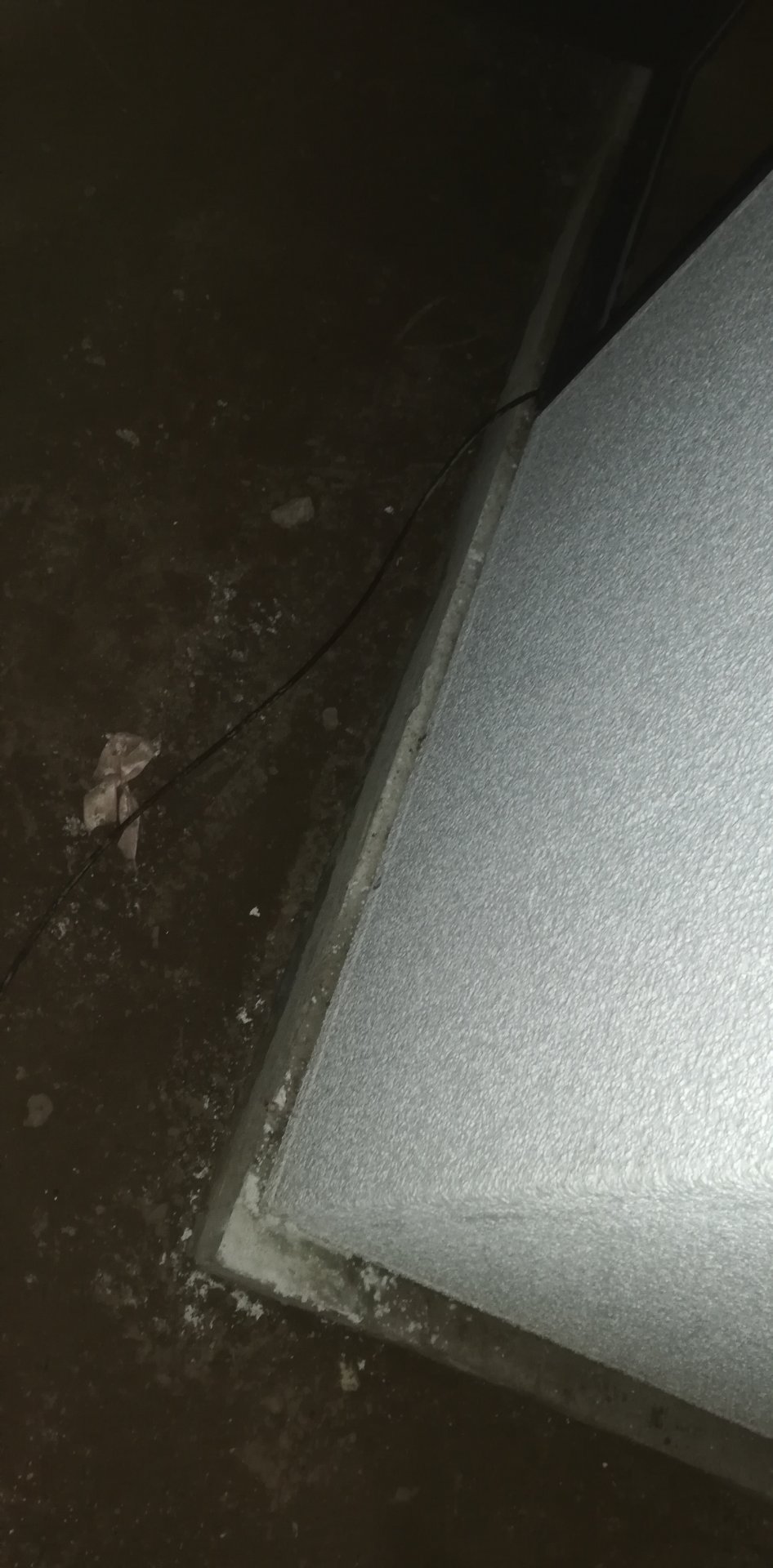

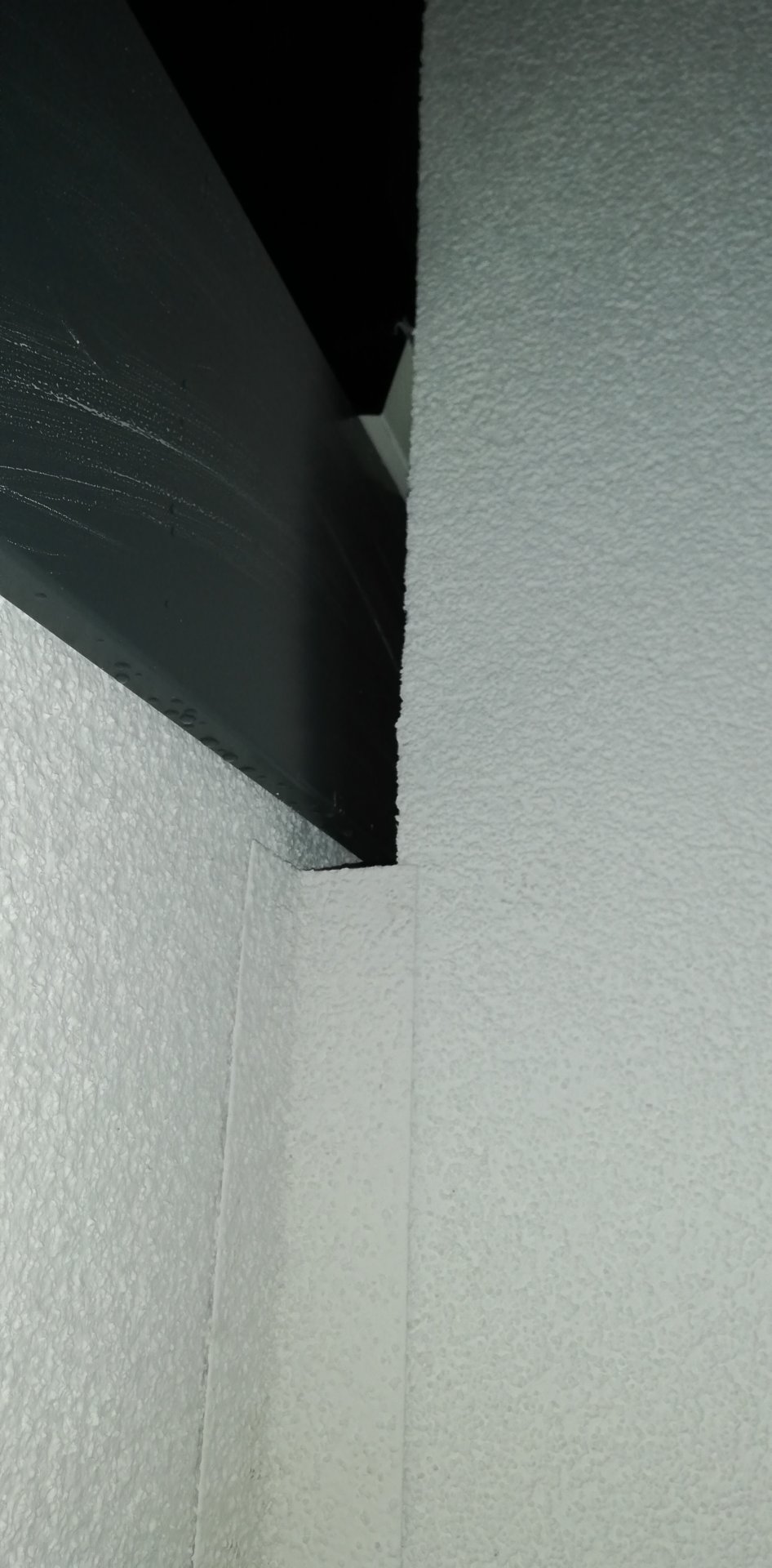

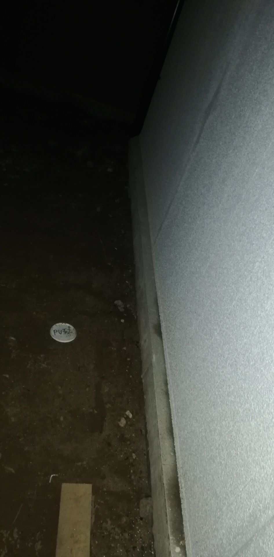

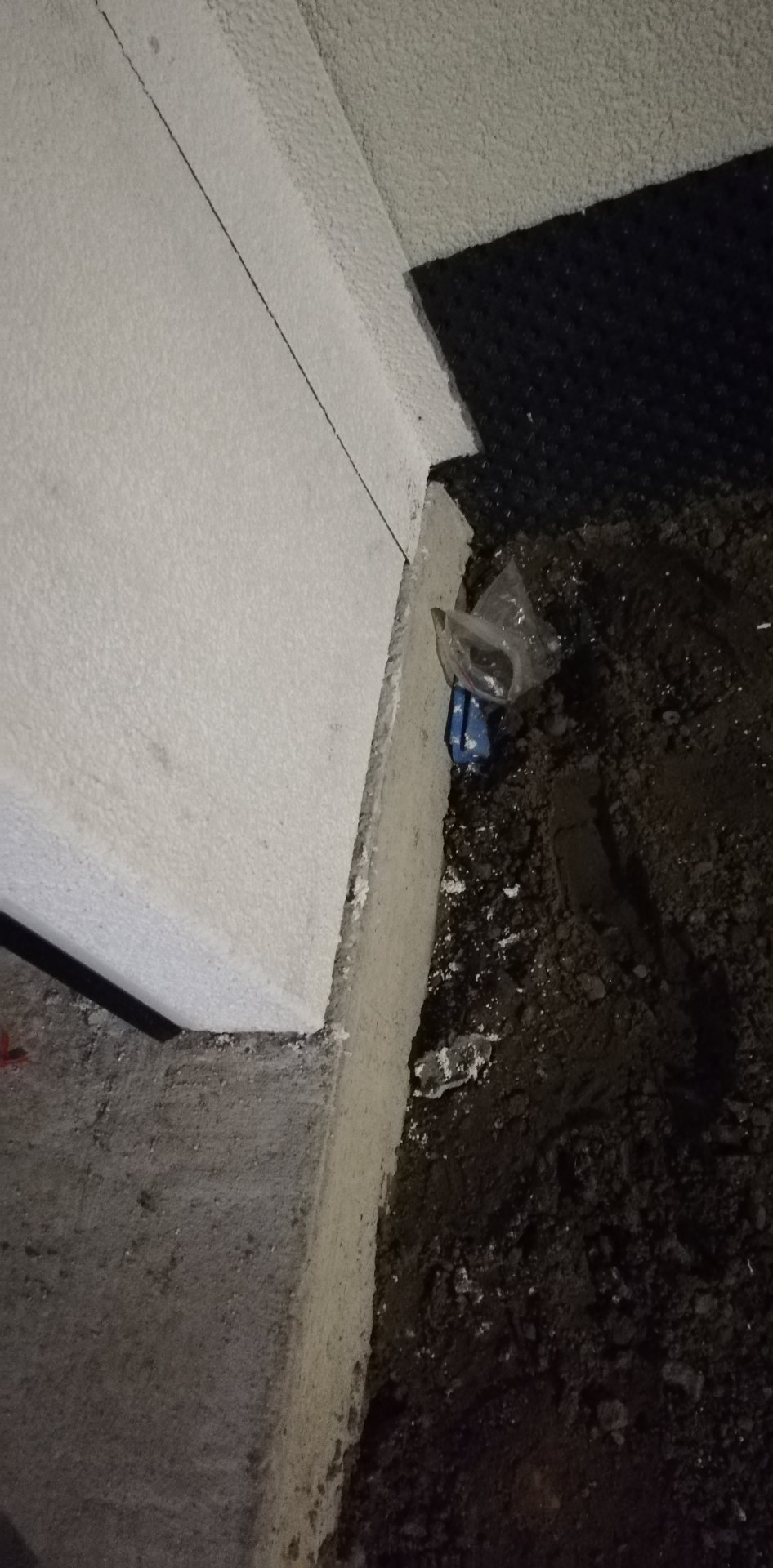

    Ich habe mir vor ca 3 Wochen eine Gewa - Fertigstahlgarage 7x9m stellen lassen.
    Es handelt sich hier um eine Grenzbebauung. Der Nachbar hat bereits dort seine Garage stehen.
    Gewa Subunternehmer haben jedoch jetzt die Garage schief auf die Bodenplatte gestellt sodass ich vorne auf die eine Seite ins Leerrohr gucken kann. (siehe Bild).
    Die Teile sind bereits alle festgeschraubt und die haben sich 0 dafür interessiert, dass ich die bereits bei Montage drauf hingewiesen habe, dass die Garage schief steht... (bevor irgendwelche stahlträger standen...) vorne steht zusätzlich die Garage am Haus... Hinten habe ich nen Spalt.
    Am 10.1 kommt eh nen Baugutachter. Jetzt am 28.12 wollen die nochmal kommen weil auch falsche stelzen geliefert wurden..
    Wie sind die Toleranzgrenzen dabei?

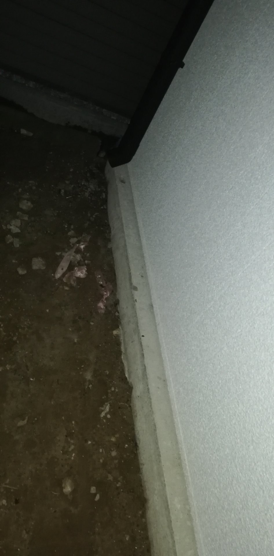

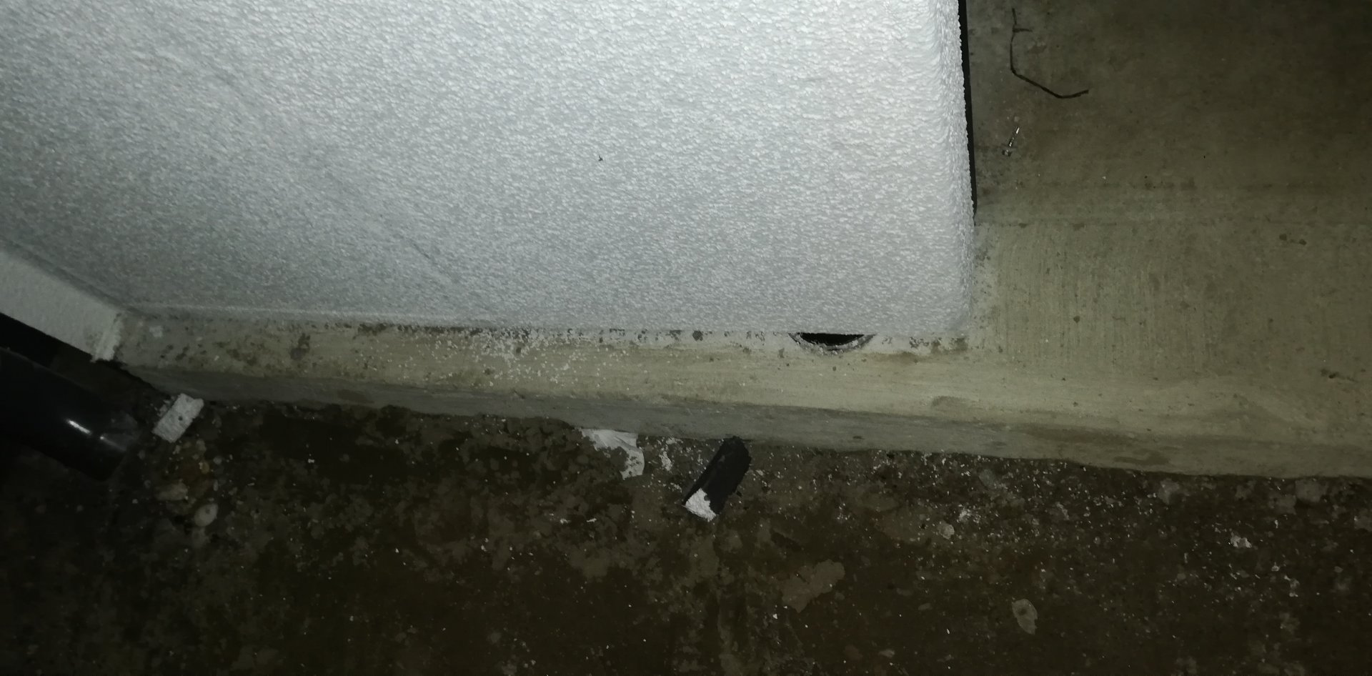

    Wie sieht denn das anschlussdetail bodenplatte zu Garagenwand aus ? Ist das abgedichtet ?

    Die Bodenplatte ist separat von der Bodenplatte des Hauses. Im Bereich des Sockels wurden Styroporplatten eingebracht wegen dem Gießen der Bodenplatte. Die Garagen Monteure meinten, dass die Platten drin bleiben könnten. Aber die Wandabschlussleisten sind oben auch mangelhaft angebracht. Habe hier dazu schon ein Post. Das Abschlussprofil wurde oven nur mit silikon abgedichtet... Das war's.
    Bodenplatte Garagenwand - Abdichtung ist Bauseits durchzuführen. Dazu werde ich von innen sikaflex nehmen und aussem bitumen fügenmasse (Fa. Mem)

    Die Fundamente sind durch mich extern vom Garagengersteller in Auftrag gegeben worden. Hier kam der Vermesser, hat alles abgesteckt nach Vorgaben des Garagenherstellers. Und dann kam eine Firma vom Niederrhein (Hochbau NR) und hat die Platte gegossen. Warum fragst du?

    Toleranz maximal 2 cm je nach dem was vereinbart war, ob es einen Grundriss hab etc.

    Japp Grundriss existiert vom Architekten. Die Garage wurde direkt mitgeplant und soll direkt am Haus stehen. Vorne hat die Attika 1cm zu Wand, hinten 4cm. Vorne an der Garage habe ich jedoch links 6,5cm Abstand zur kante der BoPla... Rechts 1cm zur kante BoPla.

    Eher unwahrscheinlich, da die Stahlträger die Breite bestimmen.
    Ich glaube du hast das mit dem schief nicht richtig verstanden. Zwischen den beiden Parallelen Gebäuden steht die Garage mit vermutlich 3-4 Grad schief drauf.
    Wenn du vor der Garage stehen würdest ist die Garage
    -links zu weit hinten, sodass man das leerrohr sieht. Somit steht die Garage vorne links an der Wand an und hinten links von der Wand weg. Somit weicht die Garage nach hinten nach rechts ab.
    -Wenn die jetzt die Garage nach vorne ziehen, dann wird der Spalt hinten links weniger und gleicht sich dem vorderen Spalt an. Das leerrohr würde sich dann Ganz in der Garage verschwinden.

    Direkt an der Wand. Ob es jetzt 1cm 2cm oder 5 cm sind wäre mir egal. Nur möchte ich gerne eine grade Garage, dass vorn und hinten die gleichen Abstände sind
