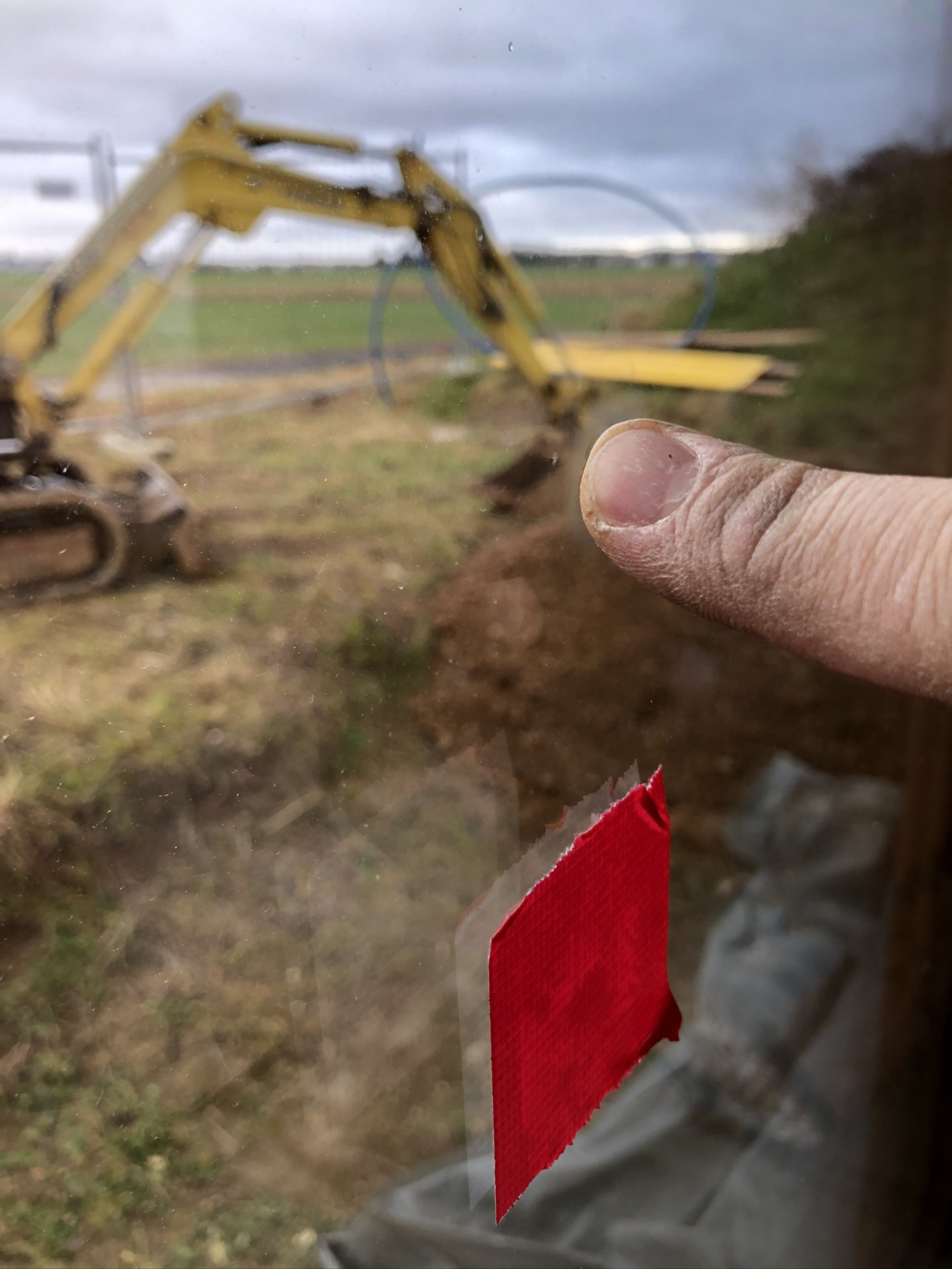

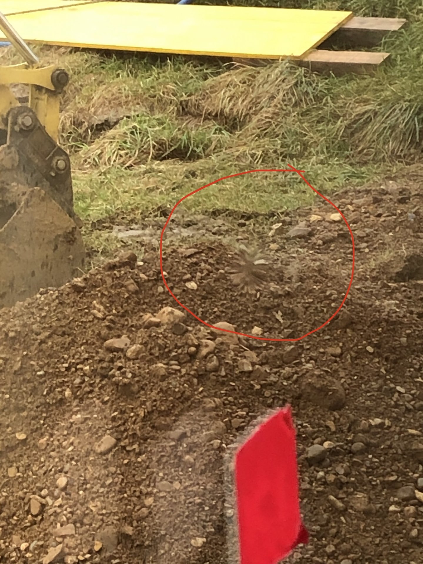

    Ich habe mal eine Frage an die Experten. Wir haben im Küche/Essbereich eine große Schiebetüre. Diese hat einen Glasfehler - Und zwar einen kleinen Einschluss. Problem ist nicht der kleine Einschluss sondern dass drum herum alles in einer Größe ca 5cm x 5cm verschwimmt (siehe Bilder)
    Der Glashersteller bezieht sich hierbei hierbei lediglich auf den Einschluss und deklariert die „Glasblase mit der Größe 1.7mm als „in der Toleranz““
    Die Sichtbeeinträchtigung ist aus mehreren Metern (>5m) deutlich zu sehen, egal bei welchem Licht. Sie ist auf Augenhöhe und stört einfach. Wir werden regelmäßig von Gästen angesprochen was das denn da sei und warum dort alles so verschwimmt.
    Bevor ich jetzt größere Geschütze ausfahre die Frage: Ich finde immer nur Toleranzen für Einschlüsse oder Schlieren. Wie nennt sich ein solches Phänomen? Welche Toleranzen gibt es hierbei?
    Habe ein Bild mit Zoom auf die „Glasblase“ sowie einmal mit dem „Verschwommenen“ angehängt. Am besten ist es auf Video mit bewegten Bild zu sehen, das bekomm ich aber leider hier nicht hochgeladen. Wenn es wichtig ist, muss ich irgendwie schauen es über YouTube hochzuladen.

    Weißt du unter welche Rubrik das „Verschwommene“ um den Glaseinschluss herum zählt? Gehört das sozusagen zum Glaseinschluss?
    Im Grunde ist der reine Einschluss (Bild 2) mit seinen 1,7mm ja in der Toleranz. Der stört uns ja auch nicht wirklich. Das „verschwimmen“ drum herum ist das was uns stört und da häng ich leider immer noch etwas in der Luft :/

    Bitte und gerne und ja, ich persönlich würde das schon unter einem Glas ( vermute ESG) mit einem mittig sternförmigen Einschluss kategorisieren. LG
