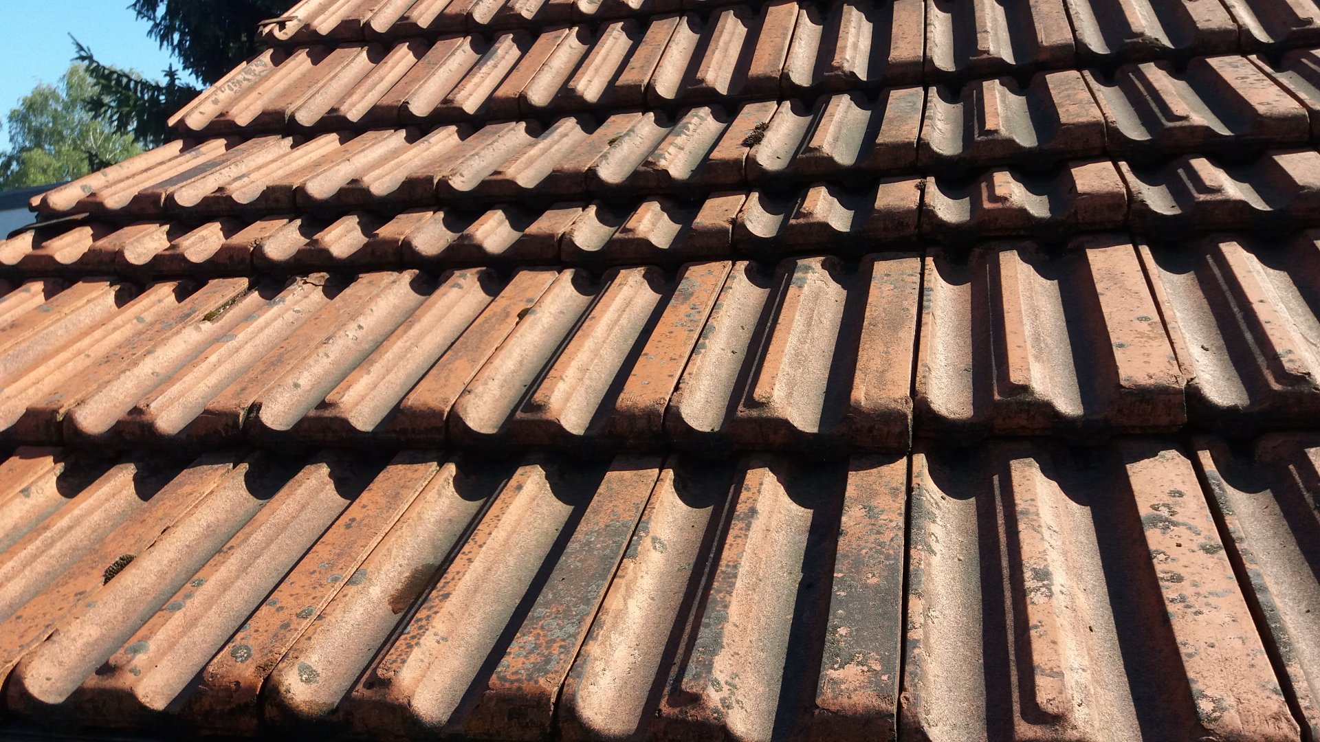

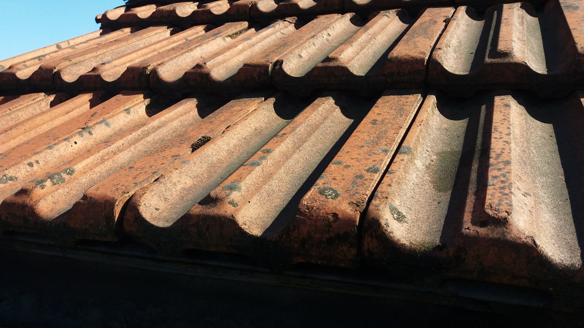

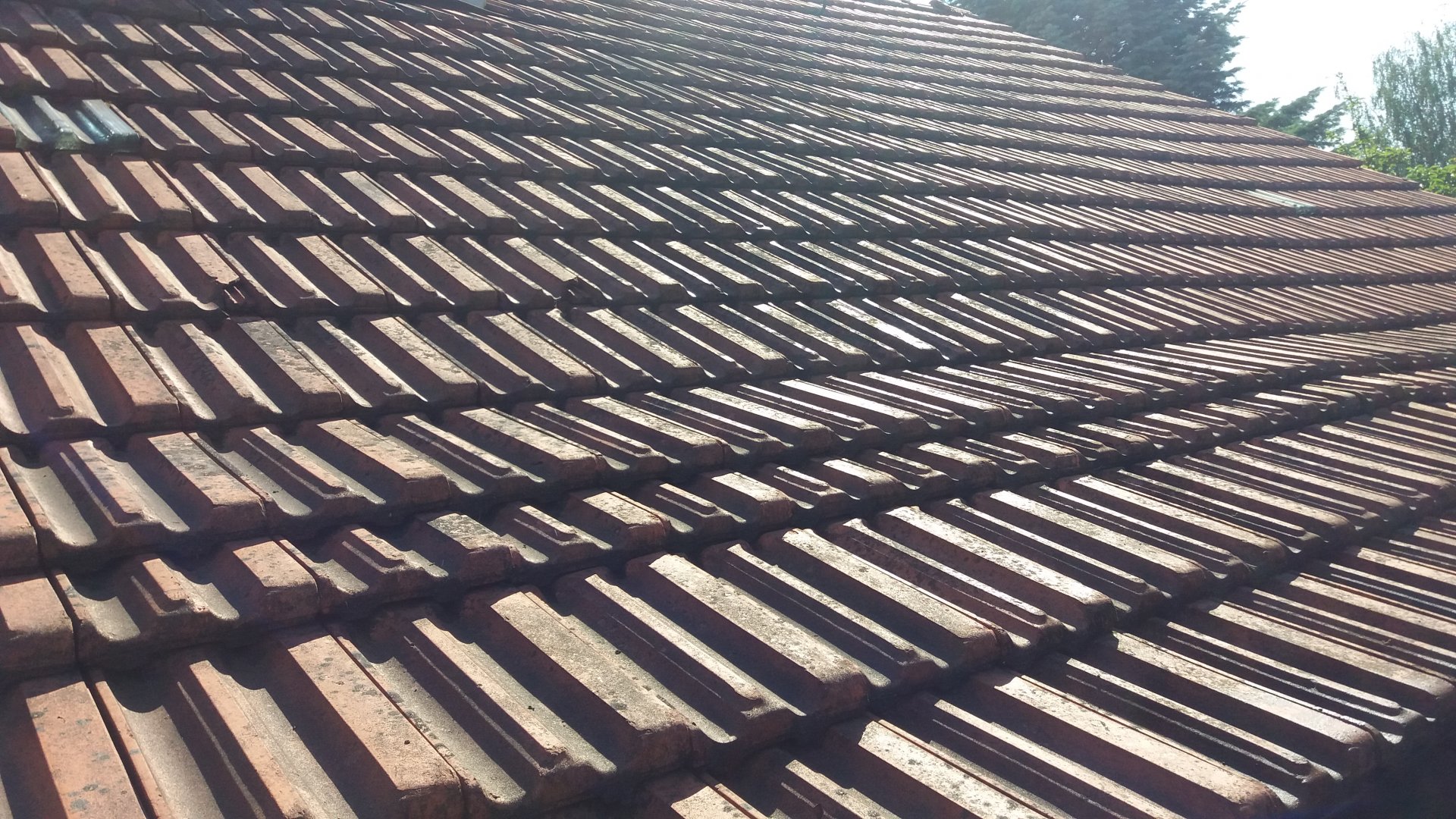

    wir haben uns dieses Jahr ein Haus gekauft an dem einiges gemacht werden muss. Wir wollen u.a. das Dachgeschoss ausbauen und als Wohnraum nutzen.
    Das Holzhaus ist wohl in den 30er gebaut worden. Danach ist ein Anbau aus Stein dazugekommen.
    Das Dach ist mit Tonziegeln gedeckt worden. Das Haus hat ein Satteldach mit Gauben und der Anbau ein Flachdach.
    Die Frage ist, ob man das Dach neu eindeckt? Hätte u.a. den Vorteil, dass man bequem eine Unterspannbahn verlegen könnte. Zur Zeit existiert keine. Das Flachdach hat eine zu geringe Neigung aber eine Unterspannbahn. Das könnte man in dem Zuge korrigieren. Der Nachteil sind die Kosten.
    Ich will verhindern, dass ich im Alter nochmal an das Dach ran muss. Wenn das keine 40-50 Jahre hält, dann mach ich es lieber gleich neu. Aber unnötig Geld ausgeben will ich auch nicht.

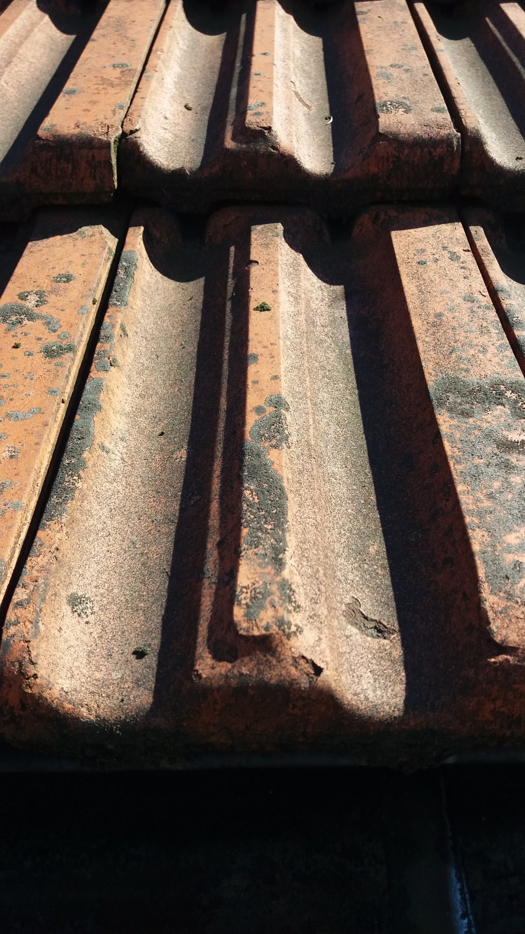

    Kann man bei einem Tondach bestimmen, wie lange es noch hält? Könnte ein Dachdecker das sagen? Ich hatte 2-3 Ziegel, wo ich ein Stück mit der Hand abmachen konnte. War von der Innenseite. Materialfehler? Von außen hatte ich auch welche gesehen die kaputt waren, die habe ich getauscht.
    Vielleicht kann mir Jemand helfen es ist für mich schwer zu beurteilen.

    Dann absolut ja, und je nach Sparrenstärke, Dachgeometrie und geplanter Nutzung die laut EnEV geforderte Dämmung als Aufdach oder Zwischensparrendämmung verbauen.
    Fenster für natürliche Beleuchtung einplanen und einbauen
    5000 werden leider nicht reichen.

    Die Lebensdauer von Tondachziegel ist abhängig vom Brand und von der Dachneigung.
    Ich kenne ein immer noch intaktes, steiles Dach mit Tonfalzziegel von 1922.

    Ich war gerade mit zwei Dachdeckern auf einem fast 70 Jahre alten Dach. War alles noch top, ein paar Pfannen wurden getauscht.
    Wenn Du Dir das mit Hilfe zutraust, dann deck es ab und mach die Unterdeckbahn drauf und deck es wieder ein.
    Hat denn mal jemand sich den Dachstuhl angeschaut? Der muss für die künftige Last der Dämmung und GK-Beplankung auch statisch geeignet sein. Sonst gleich in diesem Zuge auch mit verstärken.

    Unterdeckbahn von unten kannst du vergessen. Wenn dann nur von oben.
    Wie schon geschrieben, die Eindeckung ist vermutlich das unkritischste vom ganzen Dach.
    Mach doch mal eine Gesamtplanung von deinem Ausbau, Dachstuhl Beschreibung, genaue Maße usw. dann kann man vielleicht mehr dazu sagen.
