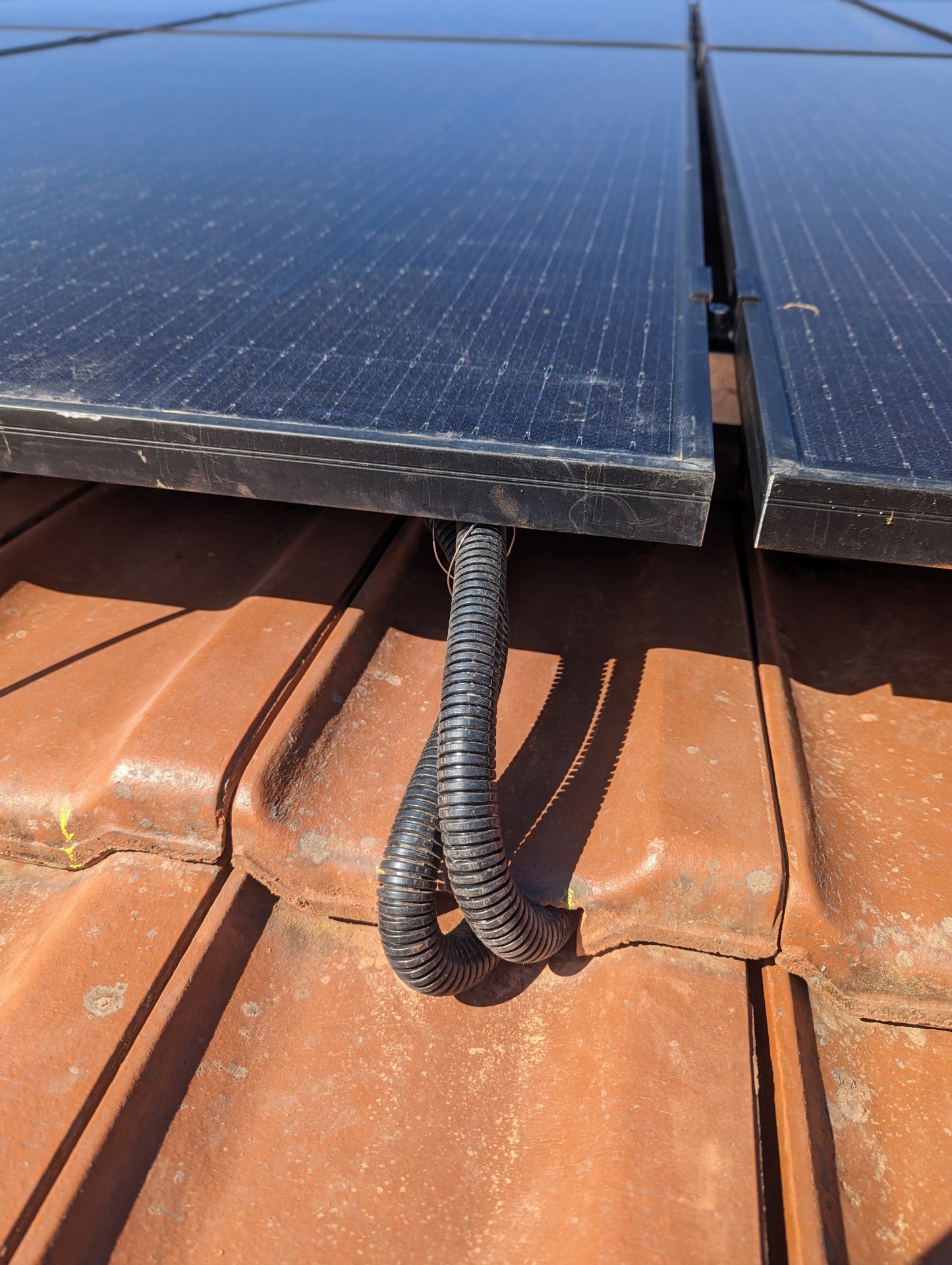

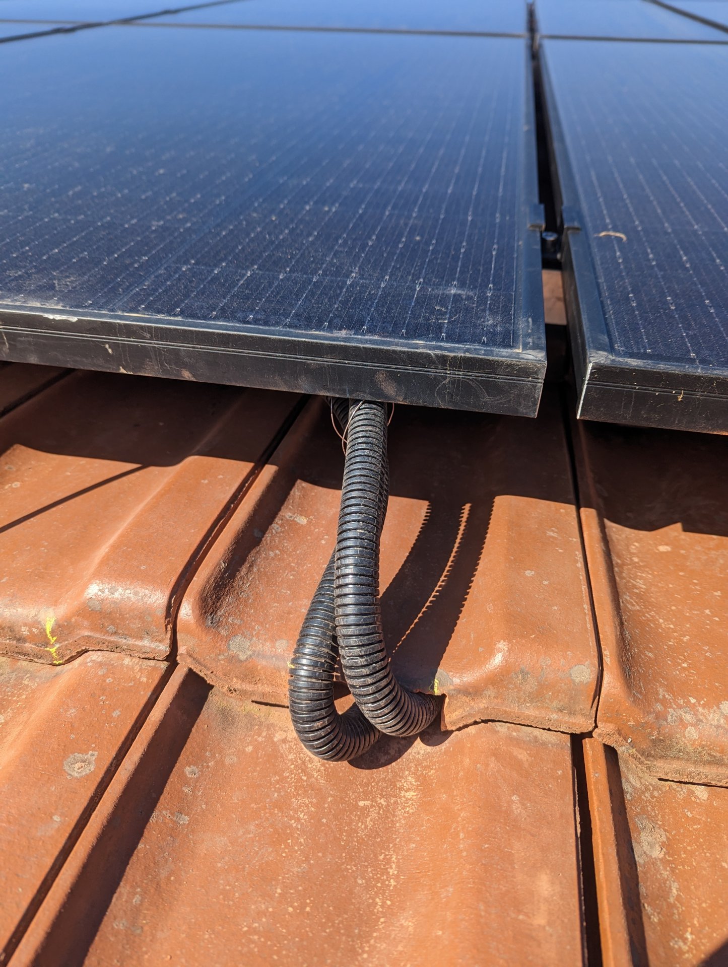

    Guten Tag,
    Für eine PV Anlage musste ich Kabel aufs Dach durchführen, damit diese nicht durchscheuern, habe ich uv beständiges wellrohr verwendet.
    Jetzt ist mir natürlich im Nachhinein aufgefallen, dass Regenwasser theoretisch an den Rohren entlang unter die Pfanne gelangen kann.
    Meine Idee, wäre das um das Loch herum abzudichten.
    Nur welches Dichtmittel verwende ich am besten?
    Von Soudal gibt es für Tonziegel Schaum und Kleber.
    Vielen Dank im voraus.
    Grüße Pascal

    Und praktisch auch?

    Es gibt spezielle Ziegel für Kabeldurchführungen. Vielleicht hat dein Hersteller einen passenden?

    Praktisch Natürlich auch

    Praktisch sind die Schutzrohr völlig überflüssig und sogar schädlich, weil sie das notwendige Loch unnötig vergrößern.
    Hinzu kommt eine völlig falsche Verlegung: Kabeleinführungen im bewetterten Bereich haben immer von unten nach oben zu erfolgen.
    Hier hätte erstmal eine Schlaufe nach unten gelegt werden müssen, damit das Wasser abtropfen kann. Noch gescheiter wäre gewesen, die Kabel oberhalb der Module durchzuführen.
    So wir ausgeführt, kannst Du reinschmieren was Du willst. Alles wird frühez oder später undicht werden.
