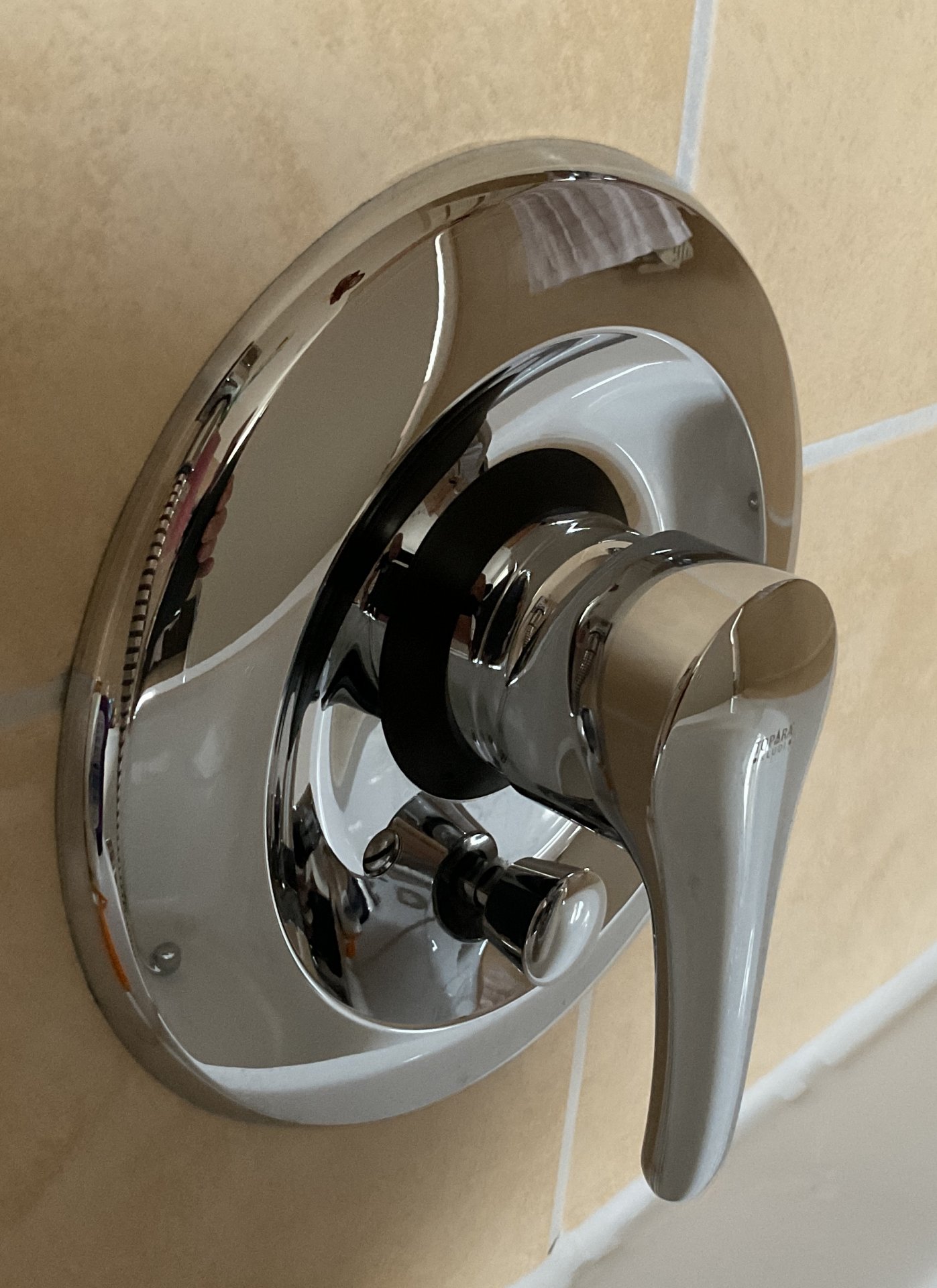

    Ich hoffe Ihr könnt mir helfen.
    Bevor Ich die Unterputzarmatur auseinander baue, hätte Ich gerne die passenden Ersatzteile.
    Welche Kartusche benötige Ich für diese Topara Kludi Unterputzarmatur und welches Umschaltventil?
    Sind die Kartuschen Herstellerübergreifend?

    Habe das gleiche Problem mit der gleichen Wannenarmatur aus dem Jahre 2004... Haben Sie eine Lösung finden können?

    Ja, habe Ich.
    „Die Kartusche hat die Nummer 7560500-00, die Umstellung bekommen Sie mit der Nummer 7527505-00.“

    bei mir ist auch der Umsteller defekt bzw. undicht, daher schon mal vielen Dank für die Teilenummer
    Beim Suchen zeigt es allerdings an, dass es sich um den Umsteller für KLUDI Objekta-Mix und Logo-Mix handelt. Passt dieser denn wirklich an der TOPARA bzw. ist baugleich?
    Vielen Dank
