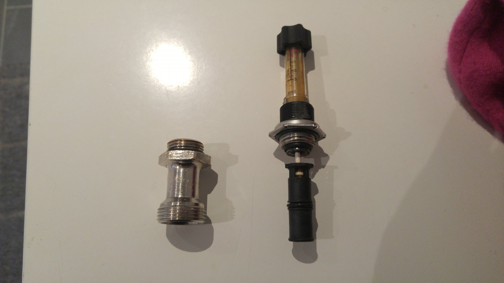

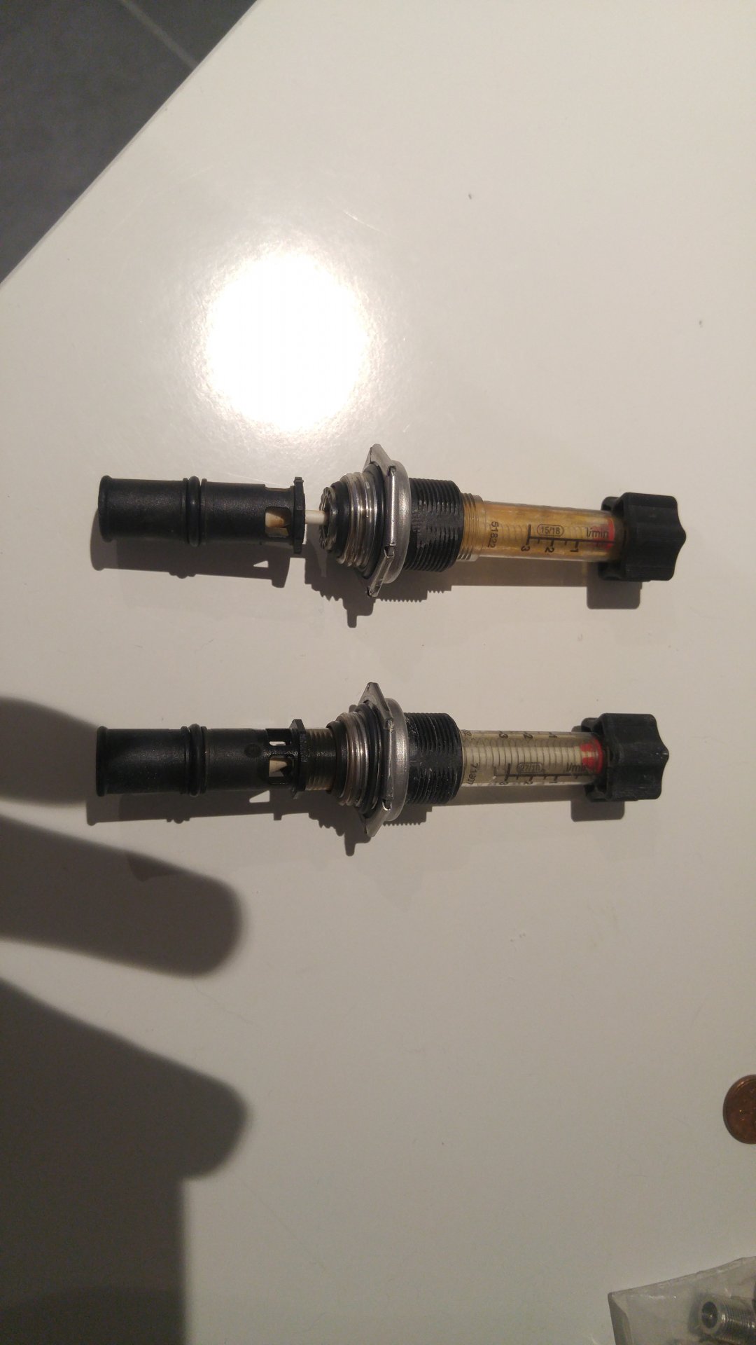

    Mahlzeit,
    hatte das gleiche Problem, zu beherzt herumgemurkst, plötzlich sehr leichtgängig.. Nicht gut!
    Die Verbindung zwischen Schauglas und Einstellglied im Verteilerbalken ist gerissen. Ist ein Linksgewinde, ich könnte schwören ich hatte das Glas schon einmal einzeln in der Hand, zum Reinigen ganz gut dachte ich... Nun Frage ich mich wie das überhaupt möglich war... Naja zurück zum Thema:
    Das was aussieht wie eine Pressung oder ein Sicherungsblech, das ist die Verschraubung. Einfach mit dem Schlüssel ran und lösen. Mit drehenden Bewegungen herausziehen, der untere O-Ring wird es danken.
    Hier nochmal zwei Bilder dazu. Oben defektes Teil, unten gutes aus Reservekreis. Ich konnte die Teile so Einfach austauschen.
    Ich hoffe ich kann damit noch den ein oder anderen handwerklich halbwegs begabten helfen. Ich bin kein Experte deshalb alles auf eigene Gefahr ;)
