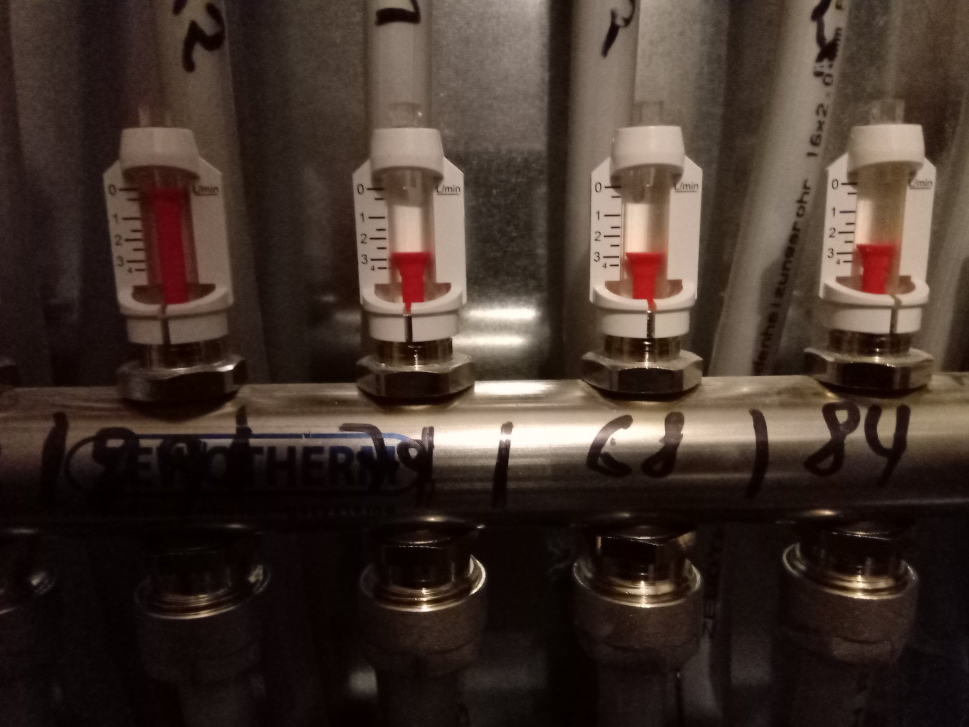

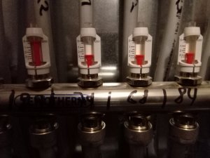

    bei der Suche nach der Ursache für ein merkwürdiges, gelegentlich vorkommendes Geräusch habe ich mir heute den Heizkreisverteiler angesehen und zum Test die Sicherung der Stellantriebe abgeschaltet.
    Merkwürdigerweise ist der Durchfluss bei einigen Anzeigen jedoch auf "Maximum" geblieben, siehe Fotos.
    Ist es wahrscheinlicher, dass die Durchflussanzeige defekt ist, oder dass der Stellantrieb nicht richtig schließt? Oder verstehe ich das Prinzip dieser Anzeige nicht und das ist ganz normal so?

    Liegt vermutlich an hängenden Ventilen. Wie oft werden die in der Nichtheizperiode bewegt? Meine fahren jede Woche einmal auf und zu.

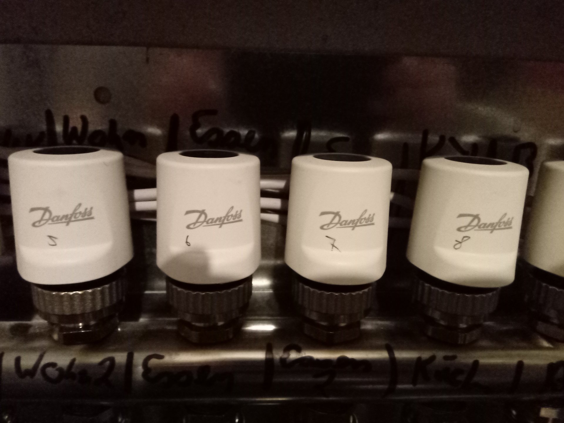

    Schraub mal die Antriebe ab und probier, ob sich die Stift bewegen lassen und ob die Ventile auch schließen.

    Der Stift ist normal beweglich (stellvertretend an "Essen 1" geprüft). Die ventile werden vom Aktor mindestens alle 6 Tage für fünf Minuten bewebt.

    Ok, dann teste mal, ob der Antrieb bei Anforderung auffährt.
    Dass aber gleich mehrere ausfallen, ist ungewöhnlich. Es sei denn, Du hast es jetzt nur deshalb bemerkt, als Du dem Geräusch auf der Spur warst.
    Achso, natürlich auch testen, ob die Ventile schließen und nicht nur den Stift bewegen. Das siehst Du ja sofort an den Durchflussanzeigern.
    Warum sitzen die Antriebe eigentlich so schief auf den Ventilen?

    Ja, das funktioniert, alle drei Ventile heben sich und am Geräusch erkenne ich auch, dass sich der Durchfluss offenbar verändert. Also scheint die Anzeige kaputt zu sein. Aber bei gleich drei Heizkreisen, die zufällig auch noch zum selben Raum gehören?!

    Tja was soll sein? Wenn die Ventile definitiv zu sind und die Anzeige stehenbleibt, sind sie halt kaputt.

    Finde nur diese Häufung merkwürdig, zumal das jetzt nicht gerade nach High-Tech aussieht. Deswegen hatte ich ja den Verdacht, dass die Dinger gar nicht den Ist-Durchfluss anzeigen sollen, sondern irgendetwas anderes. Aber gut, dann werde ich mal prüfen, in wievielen Wochen der Installateur dieses mal einen Termin frei hat :-)

    Uff, das ist aber schwierig mit Dir. Sind denn die Ventile definitiv zu? Das kannst Du doch selbst überprüfen. Dann weißt Du es genau ob die Anzeiger defekt sind. Auswechseln kannst Du die dann immer noch im Sommer. Das eilt nicht.

    Ja, die sind zu. Hab auch zwei Ventile getauscht, kein Unterschied in der Anzeige.
    Ich hätte mir auch vorstellen können, dass sie irgendeine Art von Kalibrierung anzeigen, z.B. den vom Installateur voreingestellten Durchfluss.
