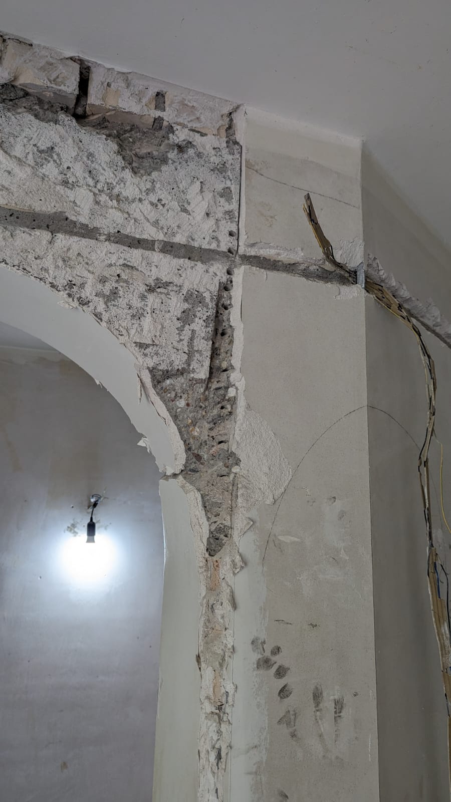

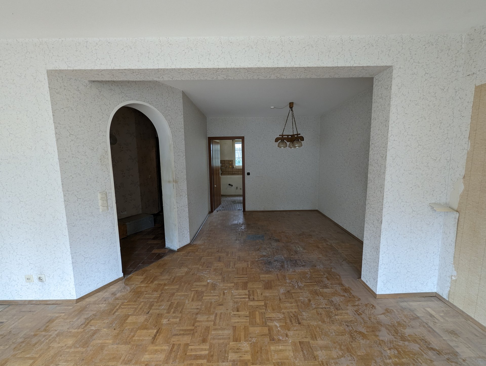

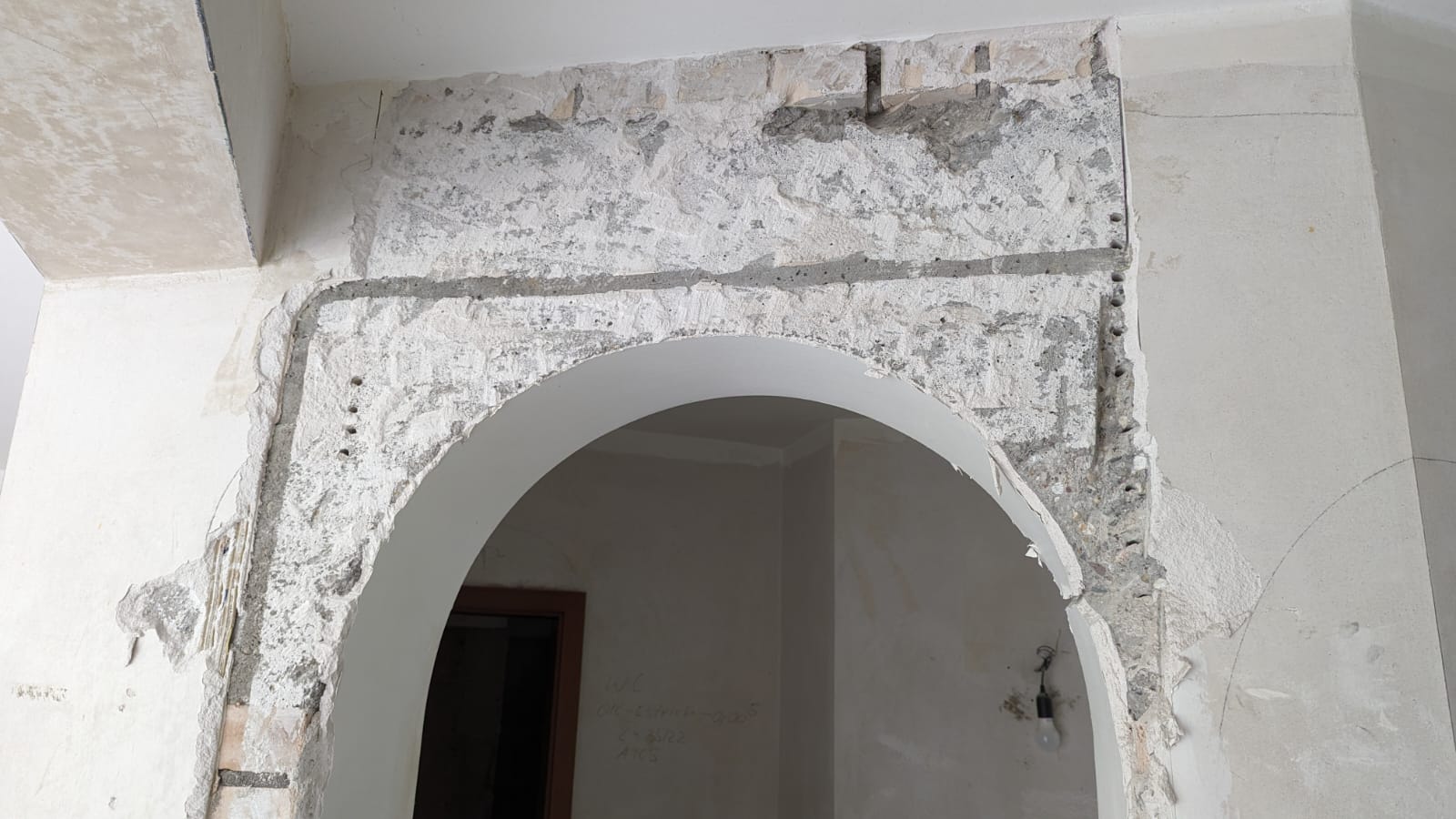

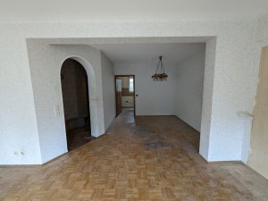

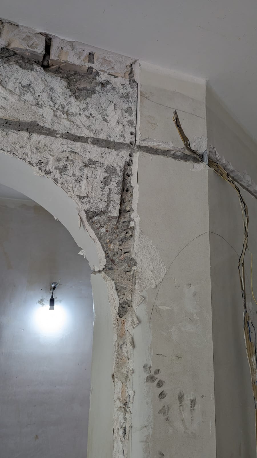

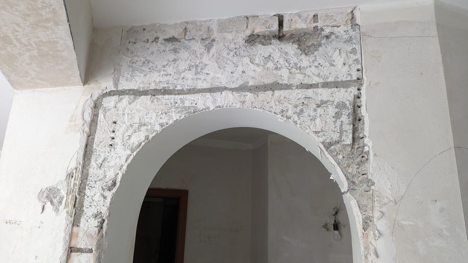

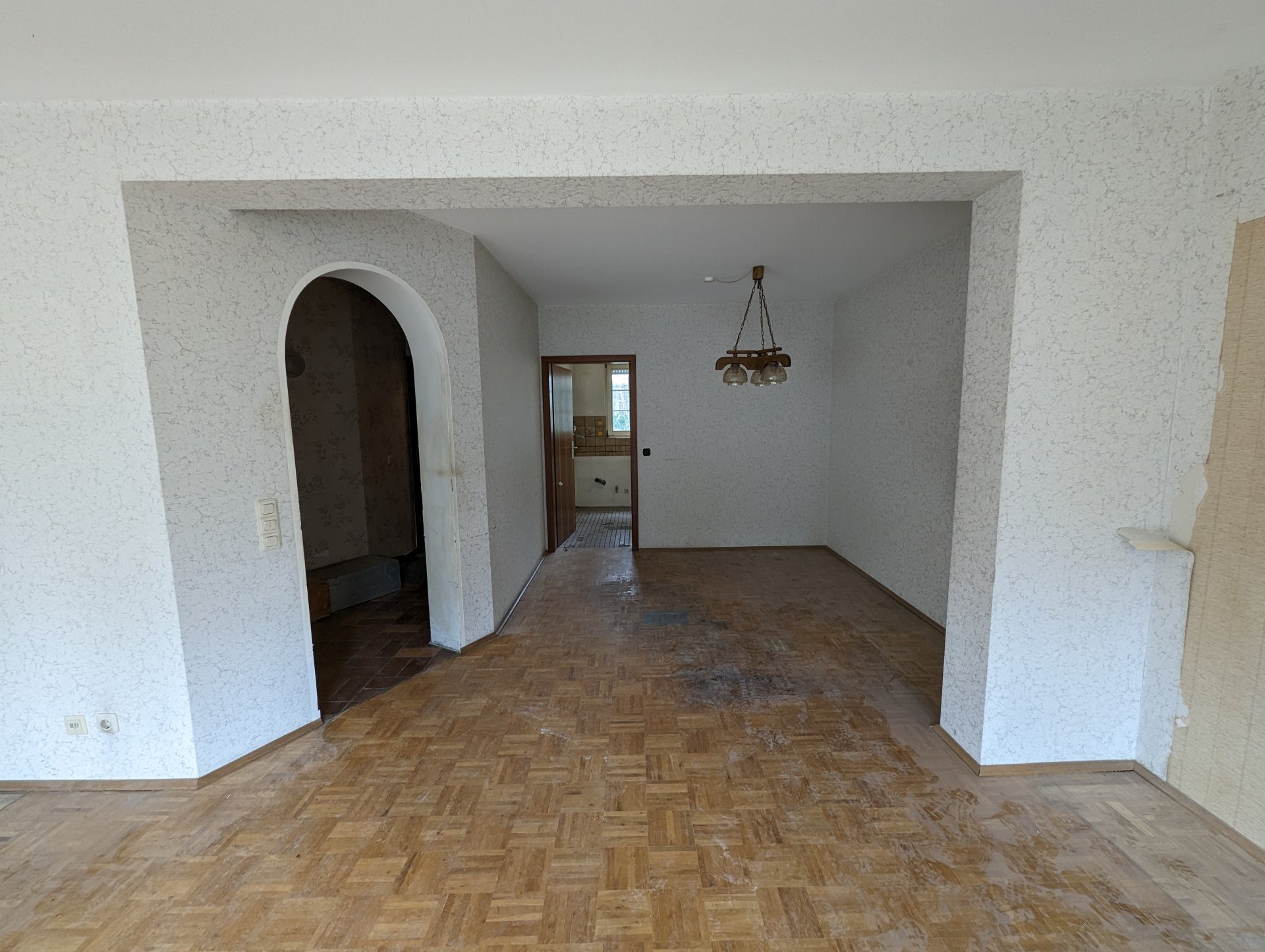

    Hallo Zusammen,
    nachdem ich bei meiner online Recherche nicht weitergekommen bin, hoffe ich, hier evtl. etwas Hilfe zu erhalten. Wir haben ein ca. 40 Jahre altes Haus gekauft und im Erdgeschoss befindet sich ein Bogen in einem Durchgang zum Flur. Wir haben den Bogen nun einmal vom Putz entfernt und können vorerst nur Beton entdecken, daher wäre unsere Frage, ob es sich hierbei um ein tragenden Bogen handelt oder dieser entfernt werden könnte. (Hinweis: Die Wände rechts und links sind tragende Wände und werden nicht weiter angepasst.)
    Vielen Dank vorab und viele Grüße
    A+J

    Solche Bögen sind häufig als Beton-Fertigteile ausgeführt worden, der Bogen wäre dann also sein eigener Sturz. Worum geht es denn: dem Bogen die Ecken auszukratzen ?

    ein Plan wäre hilfreich. Abgesehen davon ist das höchstwahrscheinlich eine Tragende WAND und der Bogen als solches wurde nicht ohne Grund so ausgebildet.
    Falls der Statiker Ihres Vertrauens das Go gibt den Sturz so auszubilden das da eine "normale Tür" reinpasst, sind folgende Arbeitsschritte wie folgt anzuwenden.
    1. Decke Abfangen mittels Stützen und Jochträger
    2. Beton nach vorgaben aufstemmen/ausschneiden
    3. Auflager für den Sturz herstellen; säubern; vor nässen und auf die Gewünschte höhe anpassen.
    4. Beton-/Stahl-/Ziegelsturz einsetzen
    5. Den Bereich über dem Sturz mit einem geeigneten Mörtel unterfüttern
    6. Verputzen . . .
    7. Feierabend
    Dir wird hier niemand etwas vorrechnen, die Empfehlung meinerseits ist keine Ausführungsgrundlage und sollte von einem Statiker erfragt werden.

    Vielen Dank für die schnelle Antworten. Ursprünglich ging es mal darum, dass die Wand oberhalb des Bogens herausgebrochen wird, um einen gerade/rechteckigen "Eingang" zu erhalten. Aber nachdem wir den Putz abgeschlagen haben, sieht es für uns leider auch so aus, dass dies ohne Weiteres nicht möglich ist.
