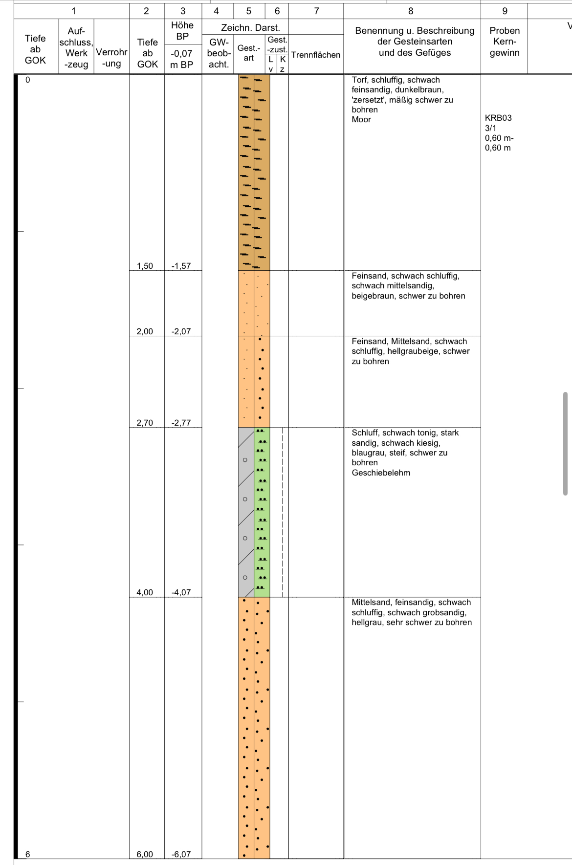

    wir überlegen aktuell ein Grundstück zu erwerben und haben jetzt im Vorfeld schonmal einen Bodenbegutachtung machen lassen. Es zeigt sich dort eine Torfschicht, die natürlich als Bauuntergrund ungeeignet ist. Ist die Tiefe der Torfschicht so, dass der komplette Torf ausgehoben werden kann oder wird es eher auf eine Pfahlgründung hinaus laufen?
    Wie bewertet ihr die Ergebnisse der Bohrung insgesamt?
    Vielen Dank!

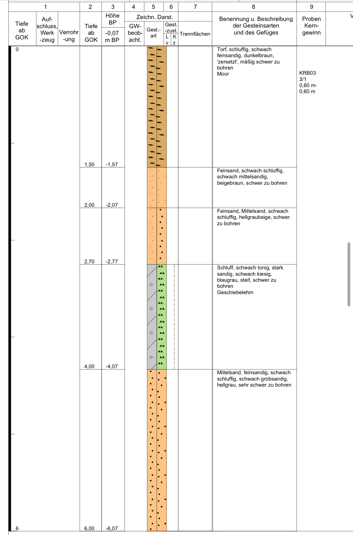

    Hier noch die Datei

    Na ja, bis zu der Tiefe einen Bodenaustausch zu machen, ist erst mal nicht so dramatisch. Klar, kostet Geld, Frage ist halt, wo in der Republik das ist und welche Preise die Tiefbauer dafür aufrufen. Und, wo man das Zeugs auch einigermaßen preisgünstig los wird. Wurde eine LAGA-Untersuchung gemacht? Ohne die fasst das eh kein Tiefbauer an.
    Gab es eine Gründungsempfehlung vom BGGA?
    Ach ja, und es kommt natürlich drauf an, was da gebaut werden soll...
