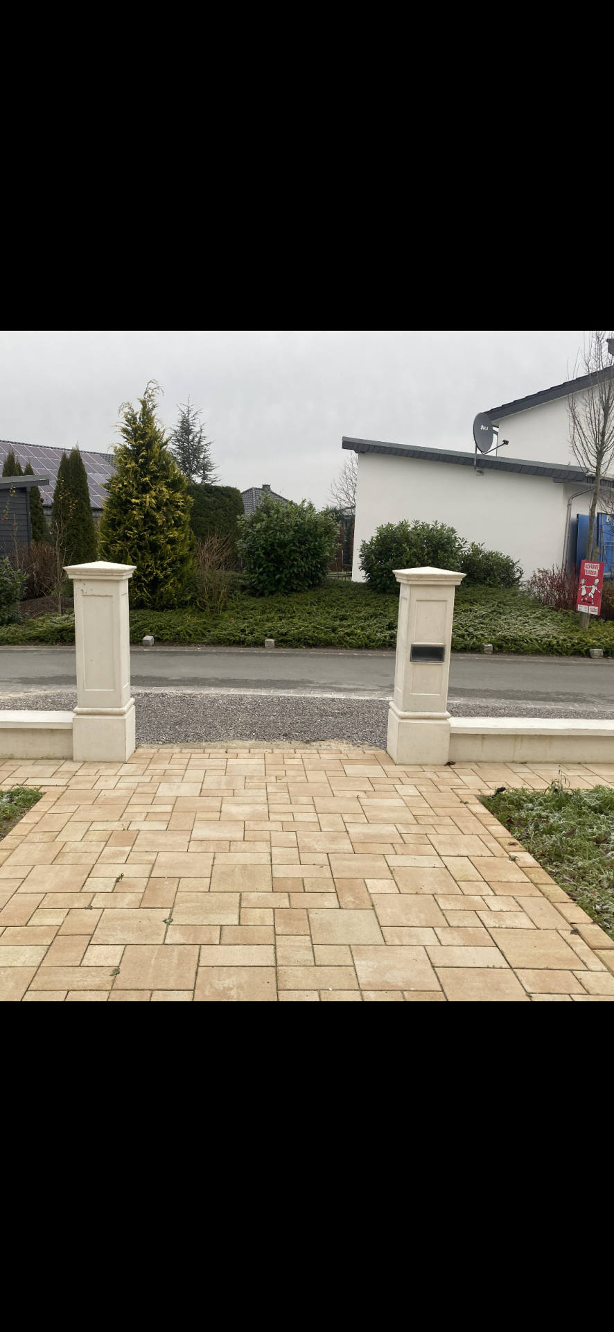

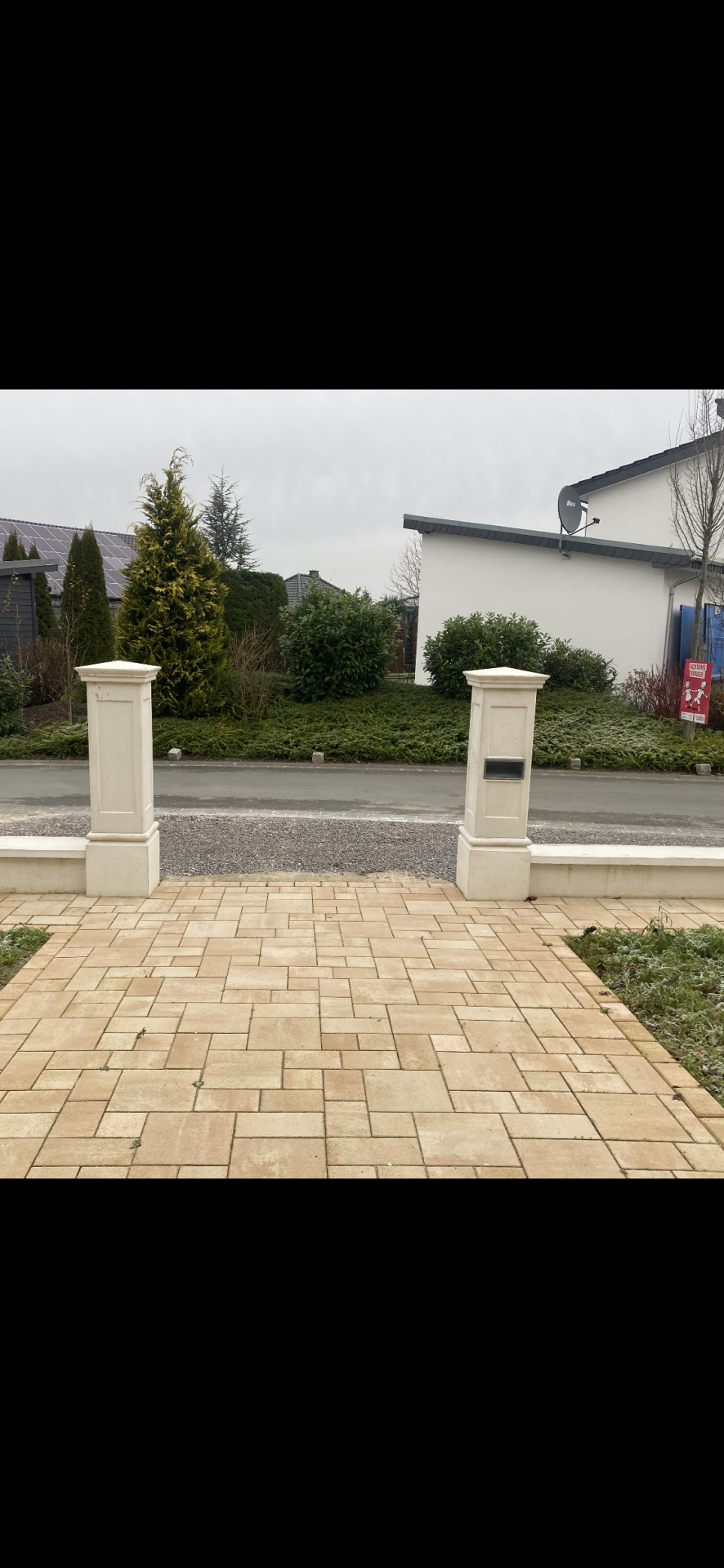

    Ich hab es ähnlich gemacht…
    Hab aber 34/34 cm Pfeiler Betoniert.
    Briefkasten ist 26 cm
    simon84 und Gast16093 gefällt das.

    Du hast einen 26cm Briefkasten in einen 34cm Pfeiler gesetzt? Ich will aber ein Tor dran hängen. Deine Lösung hält sich maximal selber. Die Fertigsäulen sehen cool aus. Damit sie statisch was halten muss man sie aber komplett verfüllen, ohne Briefkasten.

    Die Säulen sind eingeschalt und mit selbstgemischten Weißbeton betoniert worden
