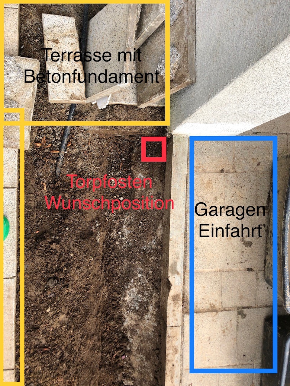

    Ich möchte zwischen Terrasse und Garageneinfahrt einen Glas-Sichtschutzzaun mit Türe bauen lassen, Bild ist im Anhang.
    Wunschposition des Torpfostens wäre wie eingezeichnet im Eck direkt am massiven Terrassenfundament und direkt am Tiefbordstein der Garageneinfahrt. Unter der Terrasse ist kein Keller, der ist nur direkt unterm Haus.
    Vorschlag seitens Garten-/Landschaftsbauer:
    Torpfosten zum Einbetonieren direkt ins Eck setzen. Die Betonschulter der Einfahrt meißelt man weg, dann mit Beton füllen. Er würde den Pfosten auf keinen Fall weiter in die Mitte setzen, weil das dann nicht gut aussieht.
    Vorschlag seitens Verkäufer/Berater:
    Torpfosten zum Aufschrauben direkt ins Eck setzen. Davor Fundament gießen, wichtig wäre der Beton Tiefgrund zur Verbindung mit dem Tiefbordstein, Betonschulter und Terrassenfundament.
    Vorgabe seitens Hersteller (Traumgarten SYSTEM):
    Beton-Fundament mit 50x50x90cm (BxLxT). Der Pfosten (egal ob zum Einbetonieren oder Aufschrauben) muss in der Fundament-Mitte stehen.
    Eine Befestigung der Türe an der massiven Garagenmauer haben mir beide nicht empfohlen und will ich auch nicht.
    Was würdet ihr machen?
    Bei der Aufschraub-Lösung hätte ich Bedenken, weil die Bohrlöcher dann sehr nahe am Rand des neu gegossenen Pfostenfundaments wären, kenne mich aber nicht aus, wie das mit dem Tiefgrund ist (gilt beides dann als eine Masse oder ist es anfällig für Risse). Deshalb dieser Beitrag hier :-)

    7 x gelesen und nicht verstanden, wo jetzt Sichtschutzzaun und Türe hinkommen sollen.
    Ein Pfosten?
    Wie soll das aussehen?
    Pfosten jedenfalls nicht "im Weg platzieren"

    Danke fürs Lesen und Sorry.
    Der Zaun mit Türe soll entlang der Garageneinfahrt (also entlang des Tiefbordsteins) verlaufen.
    Im Bild ist nur der erste Pfosten rot eingezeichnet.
    Die Frage ist: Wie weit entfernt vom Tiefbordstein und der erste Pfosten wie weit entfernt vom Terrassenfundament? Und Pfosten zum Draufdübeln/-schrauben oder Einbetonieren?
    Ich werde vermutlich ein Zwischending machen, d.h. Pfosten zum Einbetonieren, alles mit Beton-Tiefgrund einstreichen und Abstand ca. 10cm zum Tiefbordstein und Terrassenfundament.
