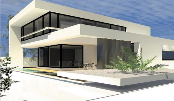

    Die zurückgesetzte Außenwand auf die Decke stellen kann etwas interessant werden. Vor allem da an einem Ende als Auflager ein Fenstersturz zur Verfügung steht, wenn man den als Überzug/WT ausbilden sollte. Aus welchem Material sollen die Außenwände sein? Egal, gehen tut fast immer fast alles, nur bezahlen will es am Ende keiner.
    Zum Entwurf... Naja, es scheint ja ein Markt für solche Dinger da zu sein, sonst würden nicht so viele gebaut. Da kann man nur hoffen, dass sich beim Verkauf auch jemand mit einem solch "speziellen" Geschmack dafür interessiert. Bleibt nur das Mitleid mit den armen Nachbarn, die müssen sich das ja angucken.

    Volle Raumhöhe im OG bekommst du auch mit anderen Stilen hin - dazu können sicherlich die Architekten wat sagen. 2 Vollgeschosse mit Pultdach zum Bleistift. Das Dach darf auch gerne weniger Neigung haben, dann wählt man aber bitte einen anderen Deckwerkstoff oder aber setzt auf hochwertige Produkte mit simplen Detaillösungen. Das würde aber nicht zur Toskana passen, oder da unten schon mal Villen mit Stehfalzdeckung z. B. gesehen? ;)
    Wo stehen solche Bauten denn überwiegend? In warmen, ser sonnigen Gebieten. Heißt Fenster auf, der warme Wind weht durch die Hütte und die Sonne knallt den ganzen Tag. Haben wir in DE soviel tolle Sonnenstunden, das Ganze Jahr über? Nein haben wir nicht. Was passiert also? Dank der Versprünge, weiten Dachüberständen wird es innen mehr dunkel als wohnlich. Will man sich da wohlfühlen? Nein.
    Zur Optik: Glaubst du dass du nach dem 300sten Mal "die Auffahrt hochfahen" noch die Optik bejahst? Eher pisst es dich nachher an, wenn sich an der Fassade des Staffelgeschoß der Dreck ablagert oder anderen unschöne Dinge geschehen. Nutzt du den Balkon wirklich? Wie viele Stunden bist du da wirklich drauf? Die Kosten dafür könnte man in einen Urlaub stecken.. Wenn du ein Archi hast warum lässt du den nicht mal das "Urlaubsgefühl" unter hiesigen Bedingungen entwerfen? Bevor ich mit meiner Hütte "Urlaub" ausdrücken wollen würde, würde ich doch lieber sehen was ich mit der Familie teile und darin etwas mehr investieren.
    Angenommen ihr schaut gerne zusammen Filme, dann ist als "Entspannung" ein "Heimkino" doch viel angebrachter als eine "Villa" die außer Geld und Deplatzierung nichts für euch macht. Oder wenn ihr gerne draußen seid und die Sonne genießt, warum nicht einen aufwendigen Garten und ein eher einfach aber funktionales Haus?

    Was mir gerade noch spontan einfällt; Die Anleiterbarkeit von solchen Hütten ist grauenvoll und hat noch wenig mit Arbeitssicherheit zu tun. Folglich müsste der DD aus dem Ausstieg beim Schornstein und sich an einem Sekuranten anschlagen, wenn mal am Hauptdach Arbeiten vorgenommen werden müssen. Könnte zum Beispiel bei Hagelschäden der Fall sein, Pfusch oder einfach zwecks einer Dachbegutachtung. Übertreibt man es mit dem zurücksetzen des Staffelgeschoßes und kürzt den oberen Dachüberstand werden spätere Sanierungen mit Gerüststellung recht interessant. Im Sinne von, unnötig teuer.

    Das gehört eher in die Toskana.
    Darf aber auch gern bei uns gebaut werden, wenn der Grundriss stimmt ...
    Man müsste die Überstände ein wenig anpassen ...

    Erstmal Danke das es jetzt doch noch konstruktiv wird und auch Danke an Kalle, das sind brauchbare Denkanstöße.
    Mit diesem Design könnte ich mich auch anfreunden, sieht jedoch auch statisch anspruchsvoll aus.

    Den Entwurf will ich auch nicht weiter bewerten. So etwas ist wohl gerade trendy. Wird dann wohl eher so ein Modedings werden (80er Jahre 6-Eck-Freswarzen....frühes 21. Jhd.: Disney-Toscanisierung).
    Ich würde mich mal schlau machen, ob man so etwas überhaupt bauen darf (Thema B-Plan, örtliches Baurecht, Gestaltungssatzungen usw.)

    Ein kleines Schmankerl hätte ich da noch. Eine rein technische Sache...
    Der "Architekt" vermaßt die Rohgeschoßhöhe, also von Oberkante EG Rohdecke bis OG-Rohdecke mit 2,75m.
    Zieht man davon die Deckenstärke ab (mind. 20 cm...wenngleich ich mir angesichts des zurückversetzten Geschoßes auch durchaus größere Deckenstärken vorstellen kann) und zieht den FB-Aufbaus des EG ab (je nach Güte der Dämmung/ bzw. je nach zu erreichendem Dämmstandard dürfte die EG FB-Aufbauhöhe irgendwo zw. 14 und 18cm liegen), so erreicht man ein lichtes fertigmaß von:
    2,75 - 0,20 - 0,16 (FB-Aufbauhöhe, gemittelt) = 2,39m.
    Jetzt mag der "Architekt" hier ein pfiffiger Kerl sein und drückt die FB-Höhe auf 14 cm ...so erreicht man ein lichtes Maß von über 2,40 m. Alle Achtung.
    Btw. erstrebenswert wären sicherlich deutlich größere Höhen von deutlich ü. 2,40 m...gerade im großen Wohn/Essbereich

    Danke für den Hinweis mit der Höhe Thomas. Bebauungsplan ist schon abgeklärt, alles in Ordnung, nicht eine Ausnahme vom Bebauungsplan dabei.
    Gibt es im Forum keinen Thread für Toskanabau - Hasser? Im Endeffekt wird hier viel diskutiert und dabei alles um das Thema herum. Mein Interesse lag eher an Ideen zur Aufteilung/Raumgröße und dabei ist ja der Baustil eher uninteressant.

    Das das Haus konstruktiv aufwendig wird, wurde ja schon mitgeteilt. Wie sieht es denn mit deinem veranschlagten Budget aus? Vielleicht nennst du das mal, bevor der Punkt ne Grundrissdiskussion obsolet macht.

    Grundstück ist bereits vorhanden, inkl. Eigenleistung sollte das Projekt im Rahmen von 430.000 Euro bleiben - Denke aber normal das der gesteckte Rahmen gut ausreichen sollte?

    Ok, der "Stil" steht nicht zur Diskussion, wobei einem das echt schwer fällt... ;-)
    Dann mal ein Beispiel von mir: möblier mal Deine Küche sinnvoll. Geht nicht.
    Ich sehe gerade 430T€.........Aaaaaaaaaaarggh - dafür könnte man echt was Schönes bauen.
