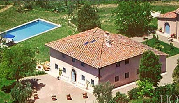

    Steht so in der Toskana, Baujahr 18. Jahrhundert, hat wirklich keine Ähnlichkeit...

    Das ding haben bestimmt Deutsche Urlauber gebaut, wenn es denn wirklich in der Toscana steht, mich gruselt es schonwieder.....
    @ Gorgonzilla: so kommen wir der Sache schon näher
