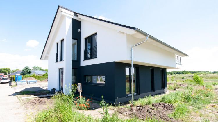

    Das Grundstück hat ca. 800 m², Rechteckig ohne Spitzen, ganz leichter Südhang, frei Richtung Süden, Osten und hälftig zum Westen. Nordseite hat einen Nachbarn. Baugrenzen sind eingehalten, und genug Garten bleibt auch noch - evtl. steht noch der Kauf des Nachbargrundstücks an.

    Zu dem Bauhaus-Stil: Das ist eine Architektur die ich auch super finde, hatte ich ja bereits erwähnt das ich mich damit anfreunden könnte, aber das Flachdach wirft in meinen Augen noch mehr Problem aus als die Flache Dachneigung von 22°, vor allem im Hinblick auf Schnee, der gerade in Bayern auch mal übler ausfallen kann, sehe ich doch Probleme mit diesen Stil.
    Sämtliche Flachdachgebäude der Ortschaft wurden in den letzten 10 Jahren nachträglich überdacht. Das stimmt mich hier nachdenklich.

    @bauliesl: sehr schön geschrieben, vor allem der letzte Satz!
    @Gorgonzilla: Schau Dir mal 80er Jahre Fresswarzenhäuser an. Würdest Du die noch als zeitgemäß empfinden? Und auch da konnten prima Fehler produziert werden und sind auch produziert worden, aber die Leute wollten das dennoch, weils jeder hatte. Und jetzt? Ich weiß auch nicht woher der Hype kommt. Wie schon gesagt, passend für Deutschland finde ich das nciht, eben weil man bei uns aus bestimmten Gründen anders baut (Schneelast, Regen etc.)
    Ein weiterer Hype ist die T-Lösung im Bad (in Deinem verlinkten Grundriss auch drin), die manchmal wirklcih ok ist, manchmal einfach das ganze nur in eine dunkle Höhle verwandelt.
    Oder dito die berühmte "Ankleide", meist zu klein, zu schmal falsch im System (je nachdem wie geschlafen, aufgestanden wird, z.B.) auch so ein Modeteil.
    Bei Bauhaus (dem echten) rufen die meisten Archis Hurra, weil das wohlproportioniert Bauten sind. Nciht jedes Flachdach goutiert, wenn die Proportionen nicht passen etc. Es gibt wunderschöne schlichte Satteldachhäuser, ne Kollegin von mir hat eines gebaut. Das passt im Stil sehr schön in die Landschaft, hat nen tollen Grundriss, wird aber von den Ortsansässigen gerne mal als: Die Scheune bezeichnet. Aber ich sag Dir eines: Das Teil sieht auch in 10 in 20 und in 30 ... Jahren wohlproportioniert und passend zur Landschaft aus und man wird sich auch dann der modischen Geckern (ich weiß nicht wie ich das auf Hochdeutsch übersetzen kann) nicht übersehen haben, weils keine gibt.
    Ich denke, dass in der Öffentlichkeit oft ein falsches Bild des Architekten gezeichnet wird: Das des überkreativen, überkandidelten Künstlers. Dabei fallen mir oft in so EFH Siedlungen mal ganz ruhige schöne schlichte Häuser auf und BINGO, das ist meist vom Archi gemacht.

    ich wollte früher auch nie ein Flachdach .. da stand alle 8-10 Jahre einer mit dem Gasbrenner oben und hat was dicht gemacht
    Jetzt habe ich eins :mega_lol:
    Das hat sich alles deutlich weiterentwickelt.
    Das Dach ist "einfach" ... Betondeckel drauf, von außen gut gedämmt, Folie drüber und es ist (luft)dicht
    Wenn ich hier und bei den Nachbarn das ganze Gedöns mit verkehrt eingebauten Dampfsperren, feuchten Dämmungen, falsch gelegten Ziegeln, etc. etc. sehe, bin ich über meinen viereckigen Kasten ganz froh ... und guter Hoffnung, dass erst in 20 Jahren einer mit der Heißklebepistole auf meinem Dach steht

    @Gogonzilla: Wo bist Du denn in Bayern grob gesagt? Ist ja schon ein Unterschied, ob man ständig Schnee schaufeln muss oder in ner milden Flussaue mit höchsten mal Schneematschwetter lebt.
    Flachdach: Gehört sich m.E. sauber konstruiert, dann geht das. Was sagen die DD hier im Forum? Und viele Schäden bei Steildächern bekommt man halt nicht so mit, z.B. weil dass Dach abgesoffen ist aufgrund falscher Konstruktion. Das funzt z.B. mit nem Flachdach einfacher mit Luftdichtheit etc.

    Bei dem Beispiel Weißendorf von 1926 hat auch keiner gewusst, dass das heute noch toll aussieht. Mit dem Stadtvilla-Stil (ich schreibe nie wieder Toskana ;-) ) ist es das selbe, bei der globalen Erderwärmung kann das 2050 natürlich eine geniale Anschaffung gewesen sein, evtl. habe ich ja dann in Bayern sogar einen direkten Zugang zum Meer?
    Region Franken - wir sind aber vollständig von Hochwasser, Hagel oder schweren Gewittern verschont - Schnee war nur so übel vor 3 Jahren oder so wo es ganz Deutschland zugeschneit hatte...
    Ich mach mich mal im Internet auf die Socken und informiere mich über den Bauhaus-Stil, klingt interessant, so hat der Thread doch noch guten Nutzen für mich :)

    .... sorry, aber beim Stadtvilla-Toscana-Pseudo-Mediterran-Stil weiß man heute schon, dass es nie toll aussehen wird.... ;-) Sorry, aber das ist so.

    Das genaue Gegenteil sind eben in den 80er die Fresswarzen gewesen. Sie waren nicht mal modern, sie waren modisch!
    Und Mode ist ein sehr schnell vergängliches Gut. Eine hipe Schlaghose mag in den 70er bei den Mädels Verzückung ausgelöst haben, 10 Jahre später taugte sie bestenfalls noch als Faschingskostümierung. Oder die gepolsterten Schultern in den 80er Jahren...oh wie schrecklich.
    Ist aber egal, weil man das Zeug eben nach kurzer Zeit auch wieder entsorgen kann. Macht ja nichts. Eine neue Hose muß ohnehin irgendwann mal her.
    Beim Hausbau darf es gerne modern zugehen. Damit meine ich jetzt eben nicht modisch (Fresswarze, Toskana,..),sondern eben zeitgemäß. Zum Beispiel müssen wir heute dank Floatglastechnologie keine Fenster mit Sprossen machen. Hätten unsere Altvorderen sicher auch gerne drauf verzichtet...ging halt früher nicht anders. Also half man sich, indem man mehrere Scheiben mittels Sprossen zu eine Großen zusammenbastelte. Sprossenfester waren damals State-of-the-Art. Heute sind sie es sicher nicht mehr (Denkmalschutz mal außen vor).
    Toskana/ Stadtvilla wie auch immer, ist auch eine Modeerscheinung. Warum will man das?
    Ich sehe auch nicht im Flachdach das allein selig Machende. Kann toll aussehen, ist aber kein "must have". Hängt vom Umfeld ab, hängt von der Nutzung ab (Benötige ich den Dachraum?), hängt natürlich auch vom Bauchgefühl ab...manche mögen schlichtweg keine Flachdächer...wollen wir sie also nicht dazu zwingen.

    Mal ganz ab von der Toscana:
    Wenn man
    - die Außenwände übereinander stellt mit ca. 10 x 11m
    - den Einzug im Ess- / Wohnbereich weglässt
    - das ganze dann á la Hamburger Kaffeemühle (mit Putz statt Klinker) plant
    dann kann doch meiner Meinung nach was sauberes dabei herauskommen.
    Die grundsätzlichen Aufteilungen und Zuschnitte der Räume finde ich passend. (Voraussetzung: Keller, sonst fehlt definitiv Stauraum und Platz für die Technik).
    Ausrichtung auf dem Grundtück mal unbeachtet...

    Suchst Du ne Herausforderung? Ich kenn da ein Bauvorhaben in Bayern das Vorschläge sucht, kein Bebauungsplan vorhanden =)
    @ Papi: Gerade der Versatz macht in meinen Augen die Optik, mit den restlichen Stadtvillen die wie ein "Würfel" an allen Seiten gleich nach oben gehen finde ich nicht so ansprechend. Keller ist beschlossene Sache, jedoch noch nicht geplant ...

    Und: Hausformen prägen natürlich den Charakter einer Landschaft/ Gegend.
    In Norddeutschland/ Nordfriesland gibt es immernoch viele Reetdachhäuser, In Oberbayern kommen flachere Dachneigungen mit häufig großen Dachüberständen zur Ausführung, in Franken sind es steilere Dächer (45°+ X...gerne im Bereich 50 - 55°) ohne großen Dachüberstand, in der Eifel wird viel mit Schiefer gearbeitet usw. usf.
    So etwas schafft doch auch Identität.
    Nun muß man nicht alles wie anno dazumal bauen (daher: gerne auch mal á la Bauhaus), das ist dann aber kein Stil aus einer anderen Gegend, der transportiert wurde, sondern ein moderner Stil, der keine genaue örtliche Festlegung kennt.
    Ein Friesenhaus in Oberbayern? Eine kanadische Holzfällerhütte in Franken? Ein Toskana-Haus in der Oberpfalz? Ist das Globalisierung?
