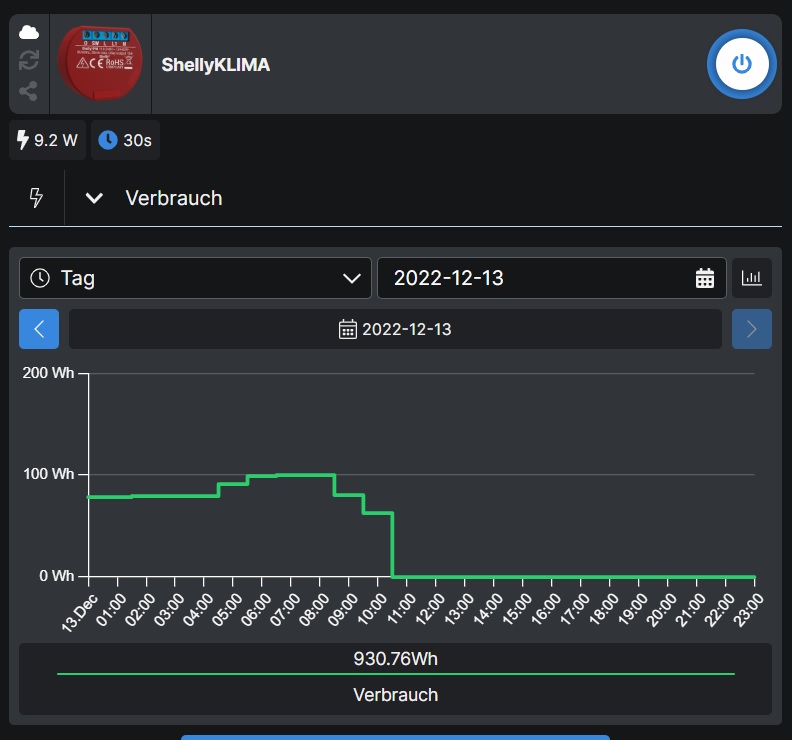

    Hallo alle zusammen,
    wir haben letztes Jahr im Sommer eine Split Klima von Tosot eingebaut mit einem Aussengerät auf der Gaube und 2 Innengeräten. Ein Gerät im Dachgeschoss (Kinderzimmer) sowie im Stockwerk darunter (Elternschlafzimmer). Wir haben das Gerät jetzt in der Übergangszeit zum Heizen genutzt, da die Fernwärme von einem GAS Kraftwerk kommt und deutlich teurer wurde. Nun habe ich ein Smarthome und kann daher den Stromverbrauch der Geräte Tracken. Bei den aktuellen Minus Temperaturen ist mir nun aufgefallen dass die Klima obwohl sie nicht eingeschaltet, also im Standby ist - einen Verbrauch von ca. 930,76Wh allein heute Nacht (0 Uhr bis 11 Uhr) produziert hat.
    Ich bin nun daran interessiert was das Gerät da macht was solche Mengen Strom verbraucht und ob es sinnvoll wäre das Gerät vom Strom zu trennen. Es wurden 16A Shelly's verbaut sodass ich dies per klick sehr einfach machen könnte. Allerdings bin ich unsicher ob das bei den kalten Außentemperaturen vielleicht zu Beschädigungen führen würde wenn man den Strom komplett abklemmt. Da ich mich damit leider 0 auskenne dachte ich ich frage mal im Bauexpertenforum.
    Vielleicht könnt ihr mir etwas wissen vermitteln und bei der Entscheidung helfen ob man die Anlage vom Strom trennt oder nicht.

    Ölsumpfheizung o.ä.? Über einen hohen Stand By Verbrauch im Winter klagen einige Split Besitzer.

    Das ist die Ölsumpfheizung. Die verhindert, dass das Öl zu dickflüssig wird und nicht richtig schmieren kann.
    Es macht nichts, wenn man die Geräte vom Strom trennt, man sollte aber vor der Wiederinbetriebnahme einige Zeit (du siehst es ja am Handy) warten, bis die Heizung wieder Läuft und erst dann das Gerät anschalten.

    Schonmal Danke für deinen Beitrag ich hab das ganze nun mal gegoogelt und verstehe nun was eine Ölsumpfheizung ist. Das hier erklärt es ganz gut:

    Ah okay vielen lieben Dank du hast genau geantwortet als ich meinen vorigen Beitrag geschrieben habe. Eine Frage habe ich noch wo ist diese Heizung eingebaut - auf dem Aussengerät auf der Gaube denke ich mal oder?

    Tendenziell unterhalb des Kompressors im Außengerät, ja.

    okay, danke, nachgucken ist dann nicht, ich komme da ja nicht auf die Gaube dran :D
    Ich habe das nun so verstanden: Diese Heizung heizt ja sozusagen das Öl für den Kompressor - damit man das Gerät jederzeit einfach einschalten kann und der Motor dann gleich geschmiert wird. Da wir die Geräte unter 5-6° Außentemperatur generell nicht benutzen wollen werde ich das ganze dann jetzt mal abschalten.
