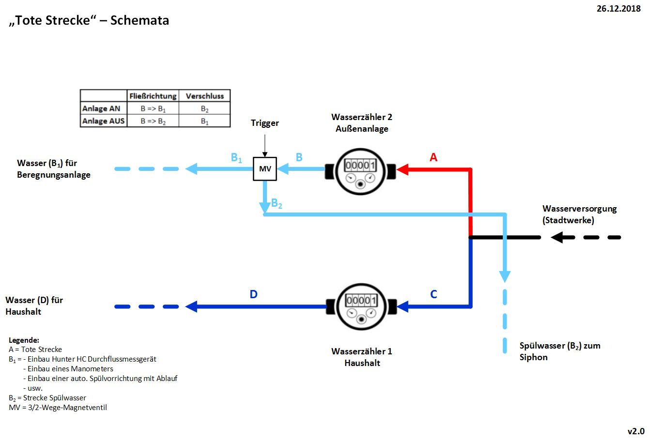

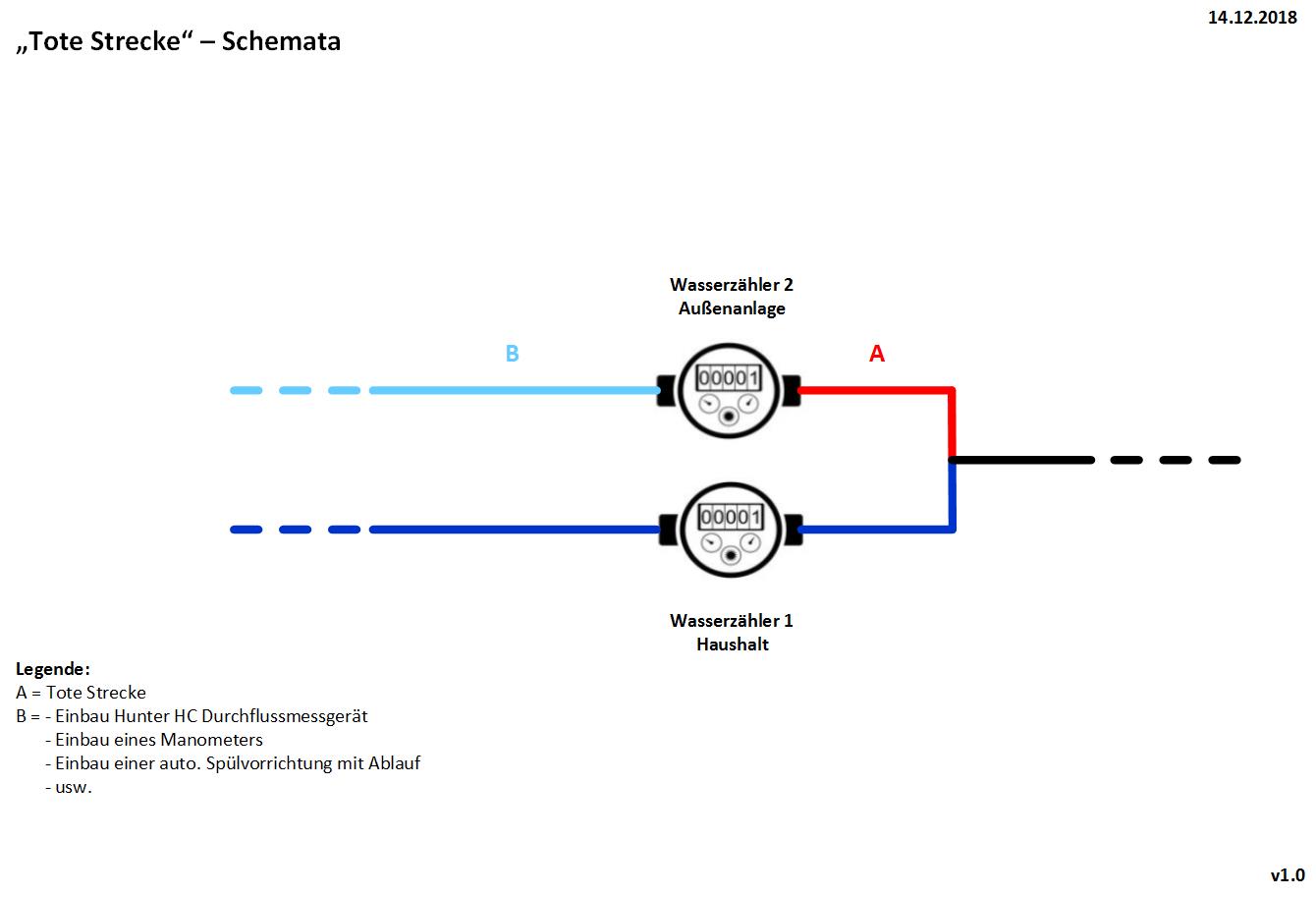

    wie kann ich auf eine einfache aber sichere Art und Weise, eine kurze Rohrstrecke (1") von weniger als 1m Länge, einmal pro Woche kurz durchspülen lassen (automatisch)?
    Hintergrund: Wir lassen eine Beregnungsanlage für unsere Außenanlage im Frühjahr installieren, die im Winter natürlich nicht laufen wird. Die Installation bedingt Umbaumaßnahmen in unserem Technikraum (z.B. 2. Wasserzähler, System- Trenner, Manometer, Durchflussmessgerät). Auf die "tote Strecke" haben uns die Stadtwerke hingewiesen. Eine manuelle Spülung kommt für uns nicht in Frage. Das (Spül)wasser kann nach dem Umbau abgeführt werden. Angemerkt sei noch, dass ein Hunter PRO-HC Steuergerät unsere Beregnungsanlage steuern wird.
    Anbei noch eine Skizze zur Verdeutlichung.

    Bringt die "tote Strecke" nicht mehr mit dem Trinkwasser zusammen!

    Magnetventil mit Ansteuerung über Zeitschaltuhr.

    Danke für Eure bisherigen Antworten.
    Wegen dem Systemtrenner, wird es keine Vermischung vom Haushaltswasser mit dem Wasser für die Beregnungsanlage geben.
    Wo genau dieser eingebaut wird, kann ich nicht sagen. Die Fachfirma wird diesen aber ordnungsgemäß einbauen (DIN-konform).
    @ Andreas:
    Magnetventil klingt super! Ich schaue mal nach einem 3/2-Wege-Magnetventil.
    Eine Zeitschaltuhr als "Trigger" ist nicht das was ich mir vorstelle. Besser wäre es, wenn geschaut werden würde, ob die Beregnungsanlage läuft. Tut Sie das nicht, soll die Spülung kurz einsetzen.
    Ich habe die Zeichung erweitert.

    Kann man nicht einfach am Anfang der roten Leitung ein Schrägsitzventil mit Entleerung verbauen und dann im Herbst/Winter das teil schließen und die Leitung leerlaufen lassen?
