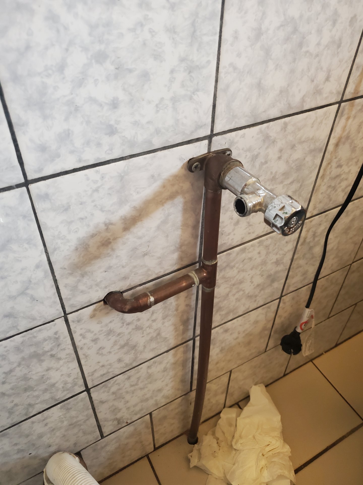

    Wir haben vor ein Gartenhaus/Datsche übernommen u sanieren jetzt Raum für Raum.
    Im Bad befindet sich die im Bild abgebildete Kaltwasser-Leitung.
    Das Teilstück zwischen T-Stück u Eckventil wurde seit mind 2-3Jahren nicht genutzt oder nur höchst selten das Eckventil genutzt + eine zukünftige Nutzung ist nicht vorgesehen.
    Der Rest / der Teil der durch die Wand führt wird sehr regelmäßig genutzt (geht in die Küche). Das Rohr wird im Winter abgelassen.
    Meine Frage:
    Muss eben jenes Teilstück zurückgebaut werden? Oder kann ich es ohne Bedenken anstelle des Eckventils mit einen Stoppen oder ähnlich verschließen? Zählt dies auch als Totleitung?
    Mir geht es vorallem um die hygienischen/gesundheitlichen Aspekte.
    Vielen Dank vorab für eure Antworten
  2. #2 simon84, 14.07.2024
    23.497
    7.038
    Wenn es auch in Zukunft nicht mehr genutzt wird, dann wär doch nichts einfacher als statt dem t-Stück einen Bogen einzulöten und fertig.
    ansonsten wär die Lösung ein Eimer und alle paar Tage durchlaufen lassen
