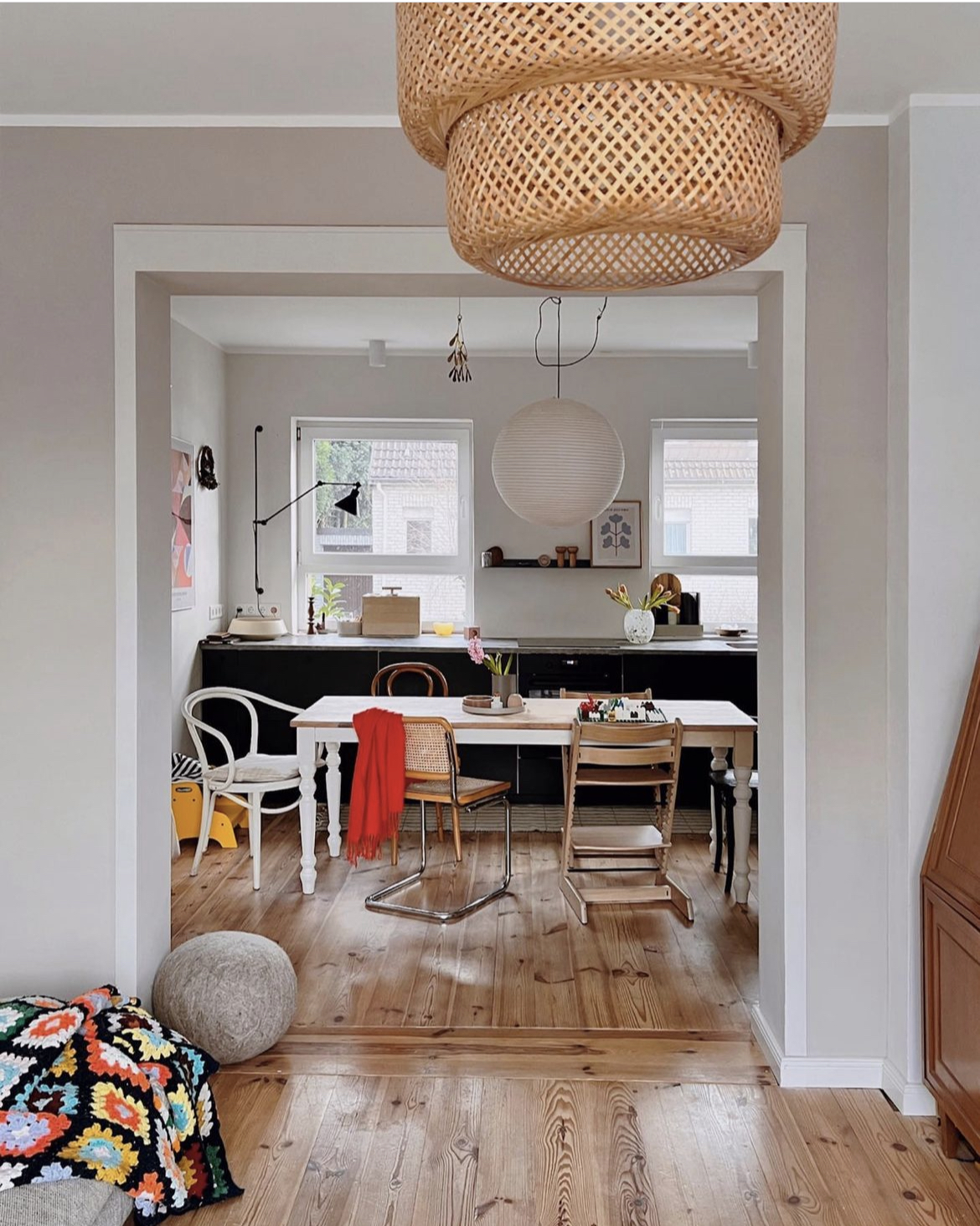

    3EEF50F0-D645-41D3-8C82-4C8769FD1FE0.jpeg Hallo Miteinander,
    wir möchten gern eine Schaukel in unserem Durchbruch anbringen. Oben befindet sich direkt ein Stahlbalken. Foto anbei.
    Der Durchbruch ist 180 breit. Reicht es einen Balken mit zwei Balkenschuhen rechts und links anzubringen? Fall ja, wie dick sollte der Balken sein?
    Die Wand ist massives Mauerwerk. Die Löcher für die Balkenschuhe wären dann direkt in dem Stück Mauer, auf dem die Stahlbalken aufliegen. Wäre das ein Problem?
    Vielleicht gibt es ja auch eine ganz andere Möglichkeit?! Freue mich auf Tipps und Ratschläge.

    Wie fett ist denn der Kumpel vom Göttergatten, der die Schaukel zu Testzwecken einfach mal ausprobiert wenn er vorbeikommt? Spaß beiseite, so 8/8 bis 10/10 dürften da ausreichen, ihr solltet halt im Baumarkt darauf achten, dass das kein mit Ästen und Fehlwüchsen durchzogenes, oder "schräg zu den Fasern gesägtes" Stück Holz ist, weil das ist dann einfach nur "kaputtes Holz" und wieviel das aushält weiß man immer erst nach dem Praxistest (fetter Kumpel).
    Da könntet ihr Glück haben und das Betonpolster erwischen, was eher gut wäre, weil da halten Dübel besser als in irgendeinem "Mauerwerk" (kann viel sein). Ob das mit "normalen" Dübeln hält, weiß man eigentlich erst wenn man die Löcher gebohrt hat und gesehen hat was für Bohrmehl da raus gekommen ist...
    Ich gehe übrigens von einem Kinderspielzeug aus, die Belastungen im Bereich "SM und Bondage" könnten erheblich höher sein. Aber da gilt ja eh "no risk, no fun"...

    Grundsätzlich ist eine "Schaukelaufhängung" im Zimmer immer eine nützliche Sache. Ob man darauf Kinder spielen lässt, Fitness betreibt, mit einem 80kg Boxsack knuddelt oder andere Aktivitäten betreibt weiss das Bauteil nicht. Und Grundsätzlich wird sich JEDER an das Ding anhängen wollen.
    Plant daher eine wirklich großzügig, was die Tragfähigkeit angeht.
    Balkenschuhe, welche einen 10x10 Balken tragen sind keine schlechte idee. Verschraubt auf jeden Fall die Balkenschuhe mit dem Holz, so werden die Dübel in der Wand (horizontal) nur auf Scherung belastet. Bei den Wanddübeln solltet ihr zuerst eine Probebohrung machen, wie robust eure Wand ist. Eine Leichtbauwand aus Schaumbeton wäre da wahrscheinlich nicht tragfähig, KS, Ziegel oder beton hingegen sind gut tragfähig.
    verwendet für sowas immer Klebeanker, da diese keine Bewegung der Schraube zulassen. Bewegung im Dübel -> Das Arbeitet sich frei -> Knack -> Aua.

    Es ist tatsächlich Kinderspielzeug. Schaukel ist jedoch ausgelegt bis 100 Jahre :D
    Unser Größter ist schon 16 und wird sich mit seinen 70 Kilo nicht davon abhalten lassen. Der Mann mit seinen 120 Kilo wird verzichten ^^
    Danke für die Tipps. Das scheint ja dann kein Hexenwerk zu sein.

    Habt ihr eine Betondecke? Dann würde ich mit einem Metalldübel direkt darauf gehen.

    Leider nicht. Wir haben einen Altbau und überall Holzbalkendecken.

    Es ist eine Ziegelwand. Dort, wo die Schuhe angebracht werden sollte Betonmörtel sein.

    Hallo Fasanenhof, könnte ich wohl ein Link oder Produkttipp zum „Klebeanker“ bekommen? Habe gegoogelt, aber da kommen recht unterschiedliche Produkte bei raus.

    Sorry, war verreist.
    Die FISCHER und No-Name Systeme, die man im Baumarkt bekommt sind dafür komplett ausreichend.
