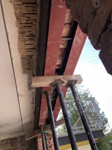

    ich habe einE Außenwand durchbrechen lassen und diese mit Trägern gestützt. Zwischen den Trägern ist 11 cm Platz. Womit soll ich die füllen? Mit Glaswolle?

    Mit 11,5 cm KS Steine Vollflächig ausmauern.

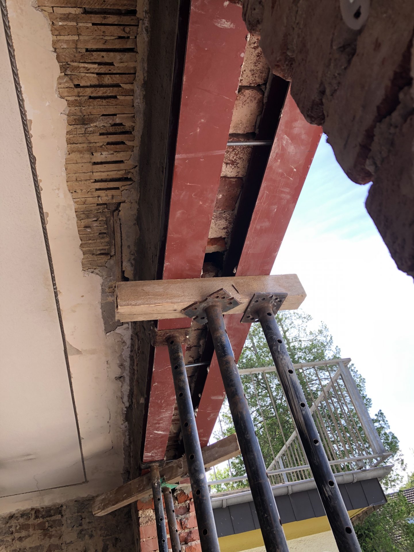

    So sieht das aus. Warum KS Stein? Reicht Glaswolle nicht?

    Sie wollen es ja verkleiden... Ist einfach stabiler...

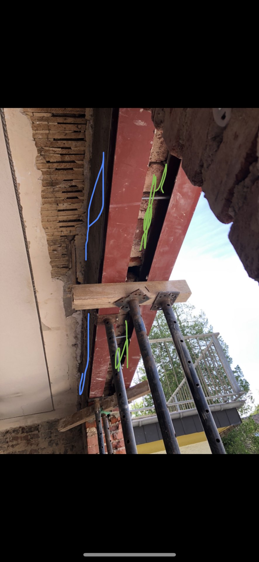

    Ich meine die Grün markierte stelle. Meinst du etwa die blau markierte? Siehe Foto...

    Achso, ja da kannst mit Dämmwolle vollstopfen

    Und die blaue Markierung mit Steinen ausmauern? Gehen auch Ziegelsteine? Habe ganz viele noch hier liegen

    Jaa
