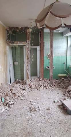

    Hallo ihr Lieben,
    Bin ganz frisch auf dieser Seite und habe gleich mal paar Fragen . Wir haben uns ein Haus gekauft. Baujahr ca. 1850. Demnach sind überall Holzbalken drin..leider haben wir auch keine Pläne und können auch nicht schauen wie die Balken verlaufen. Auf dem Bild sieht ihr die Balken. Meine Frage ist ob man die Balken rausnehmen kann und mit rechts links und oben ein Balken ersetzetn kann. Über uns sind noch 2 weitere Wohnungen. Bitte um Hilfe. DANKE

    Erwartest Du ehrlich mit dem Bild und em Text eine Hilfe? Gute Güte...
    Statiker holen - einziger Tipp, den Du nutzen solltest!

    Wieso nicht ? Wenn euch das ganze Haus gehört könnt ihr doch "nachschauen".
    Bitte auch sich um die Wortwahl zu "Balken" informieren.
    Balken – Wikipedia
    Vorab: Keinerlei weitere Arbeiten ohne einen Statiker durchführen
    In diesem Fall wird man sicher eher von einem Pfosten oder bei uns im Grenzgebiet von einem Steher sprechen und nicht von einem Balken.
    Erstmal kannst du dagegenklopfen, dann hast du schon mal ein Gefühl ob er belastet ist.
    Vermutlich ja.
    Prinzipiell kann man zu dem Vorhaben sagen, dass man bei dieser Bauweise relativ flexibel ist.
    In Flucht liegende Pfosten können in der Regel versetzt oder ersetzt werden.
    Da sie sicherlich eine Last von oben abtragen, wird es je weiter sie nach dem Umbau auseinanderstehen sollen umso schwieriger.
    Ebenso wird es schwieriger, sobald mehrere Felder betroffen sind.
    Der Pfosten beim WC liegt nicht in der Flucht und stützt somit vermutlich einen anderen Balken im Geschoss darüber.
    Es könnte hier durchaus denkbar sein, dass man evtl. einen Pfosten komplett entfernen kann.
    Wie genau
    in welcher Reihenfolge
    welche Stärken ggf. nötige Ersatzmaßnahmen/Pfosten usw. brauchen kann euch euer Statiker in seiner Stellungnahme nennen.
    Ein Vor-Ort Termin und eine Skizze des gewünschten Grundrisses nach Umbau wird dazu reichen.
    Kosten vermutlich unter 1000 EUR.
    Falls ihr einfach Pfosten ausbaut, besteht das Risiko, dass das Tragwerk des Hauses beschädigt wird, es könnte zu Setzungen oder im schlimmsten Fall
    zum Versagen des Tragwerks kommen.
    Schwere Verletzungen oder der Tod folgen sehr schnell, wenn einem eine Geschossdecke auf den Kopf fällt.
    In diesem Fall wäre das dann mindestens grob fahrlässig, evtl. sogar vorsätzlich, da ihr ja darauf hingewiesen wurdet.

    ein wenig zuviel verlangt etwas genaues dazu zu sagen.
    um sonst steht keine Wand nur rum,
    hol dir einen Statiker der könnte feststellen wo was liegt oder weg kann

    Naja so wie es aussieht wurde ja sowieso schon "drauflos" gearbeitet.
    Bringt erstmal den Schutt weg, da seid ihr schon gut beschäftigt ;)

    @simon84 meint der TE die ganzen Stützen?
  8. #8 simon84, 07.09.2018
    22.607
    6.542
    Na ich geh mal davon aus, das ist doch das einzige was "im Weg" ist.
    Kann auch ne Sprachbarriere sein, leider ist mein Türkisch nicht so.
    Die (ggf. vorhandene) Balken der Deckenkonstruktion werden hier nicht jucken.
    Ich denke mal das alte WC soll halt abgerissen werden und evtl. ein größeres Bad da hin kommen. Oder gar nix. :)
    Da sind dann die Stützen im Weg.

    Da bin ich nicht so sicher, daß ist ja sicher nicht von 1850, da sind sicher diverse Umbauten erfolgt, auch sehe ich die Deckenlage nicht und ob da oben eine Wand steht. Wer weiß das schon :bierchen:

    Nein diese Konstruktion wie sie jetzt noch teilweise steht, auch diese ist nicht aus dieser Zeit.

    Naja das ist eher 1960er Jahre denke ich . Wie dem auch sei -> Statiker
