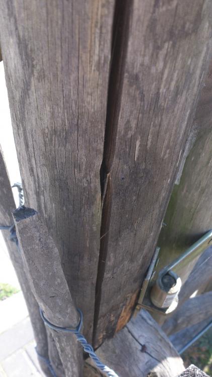

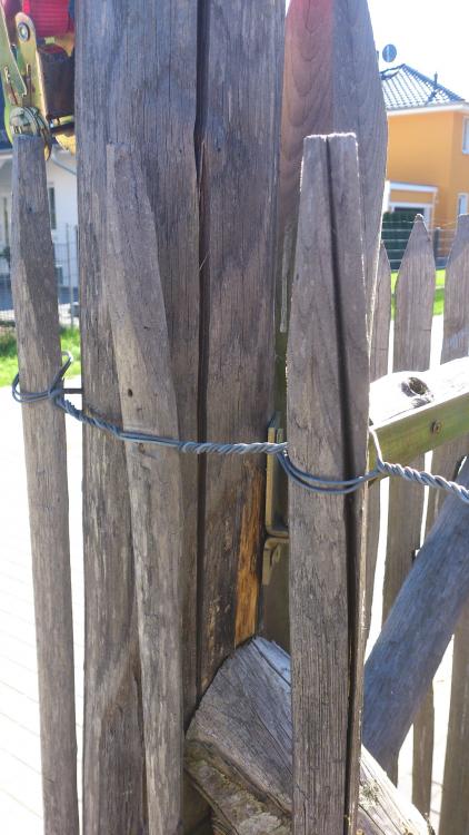

    Vor etwa 3,5 Jahren mit Kastanienholz ein Holztor gebaut. Jetzt spaltet sich das Holz der Trägerpfosten, Torflügel senken sich ab.
    Was kann man tun?
    Gibt es Schellen, um das Holz zusammen zu halten bzw. wieder zusammen zu bekommen? Wenn ja, wo bekommt man sowas?
    Oder gäbe es andere Lösungen?
    Wer hat Erfahrungen oder eine Idee?
    Besten Dank!
    Julian
    Hier zwei Fotos:

    schraubzwinge, bohrer und torxschrauben mit teilgewinde.

    Rundholz reißt immer, geht auch gar nicht anders. Das Tor nochmal nachjustieren und gut ist.

    Man kann auch einen Spannring setzen (lassen) und das Tor nachjustieren, wobei die Art der Bänder da wahrscheinlich nicht viel Spielraum lässt.

    Der runde Trägerpfahl hat einen Durchmesser von ca. 11 cm. Da steckt richtig Kraft im Holz. Spanngurte und meine Schraubzwingen haben hier versagt.
    Im Baumarkt habe ich massive Schellen für Schaukeln gefunden. Damit werden ich versuchen, das Holz wieder etwas in Form zu zwingen, dieses dann mit einem herumgelegten und mit Schrauben fixiertem Lochband zu halten. Mal sehen...

    vergiss es, den bekommst du nicht wieder in form!
    es gibt buchhalter und büstenhalter, aber bei holz keinen risshalter!

    Was spricht gegen einen Austausch? (außer der Tatsache, dass ein neuer Pfosten in ein paar Jahren genau so aussehen wird)

    Ob man wirklich Zeit spart? Wie lange bastelst Du jetzt schon daran rum? und das Ergebnis? In der Zwischenzeit wäre das Teil schon längst getauscht.
    Na ja, wenn das Dein neues Hobby werden soll, dann nur zu.
    So wie das Holz gerissen ist taugt es nur noch als Brennholz. Den Riss kannst Du nicht mehr zusammenziehen, und selbst wenn das funktionieren würde, hättest Du ruckzuck die nächsten Risse, dann halt ein paar cm nebendran.
    Man könnte das Holz wässern, zusammenziehen, aber auch dann.....beim nächsten Trocknen kracht es wieder an allen Ecken. Kurzum, ein ziemlich sinnfreier Zeitvertreib.

    Die Rundhölzer krachen immer. Die Einsparung bei einer Pfostenrettung ist jedoch echt enorm. Pfosten kaufen, liegt so bei 8€ und passt sogar in einen Sportwagen, Alten Pfosten ausheben und den neuen einbuddeln plus Tor befestigen. Fahrzeit mal ausgenommen komme ich auf einen Arbeitseinsatz von einer halben Stunde.....
