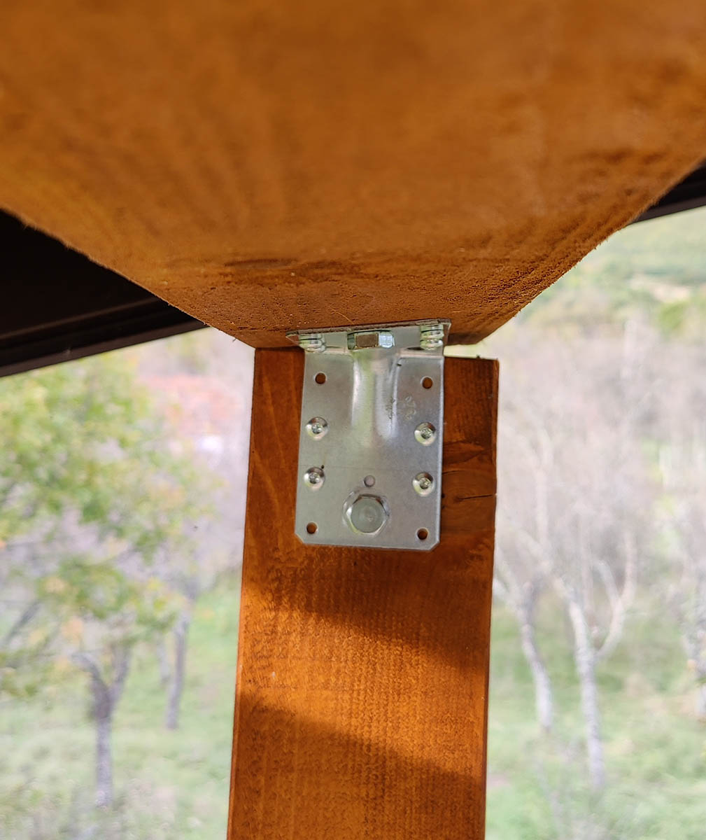

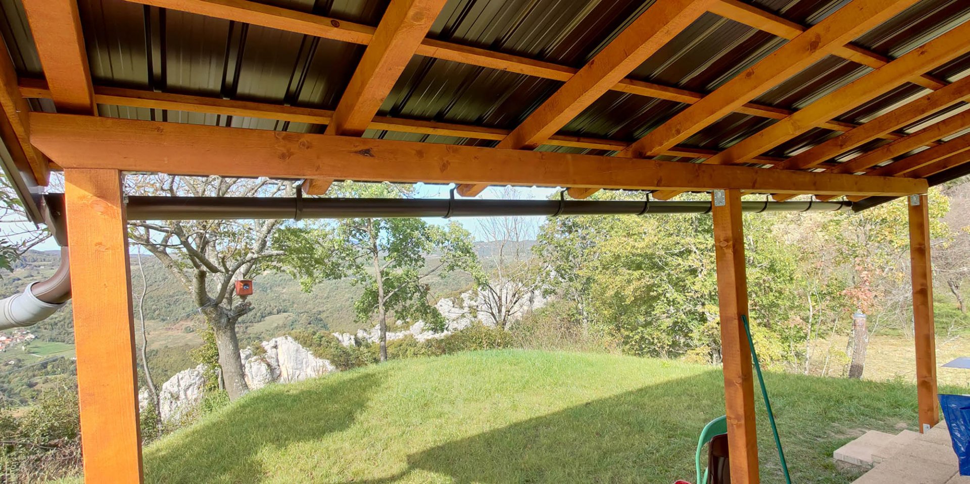

    es wurde eine Terassen-Holzkonstruktion (ich glaube Tannenholz) gebaut. Das Holz war noch nicht trocken, erst ein Tag zu vor aus dem Baum-Stamm geschnitten... Eins bis zwei Monate später hat sich der 6 Meter lange Tragbalken (12x14 cm) verzogen und eine ca. 1,5 - 2 cm Lücke mit den Pfosten gebildet. Siehe Anhang.

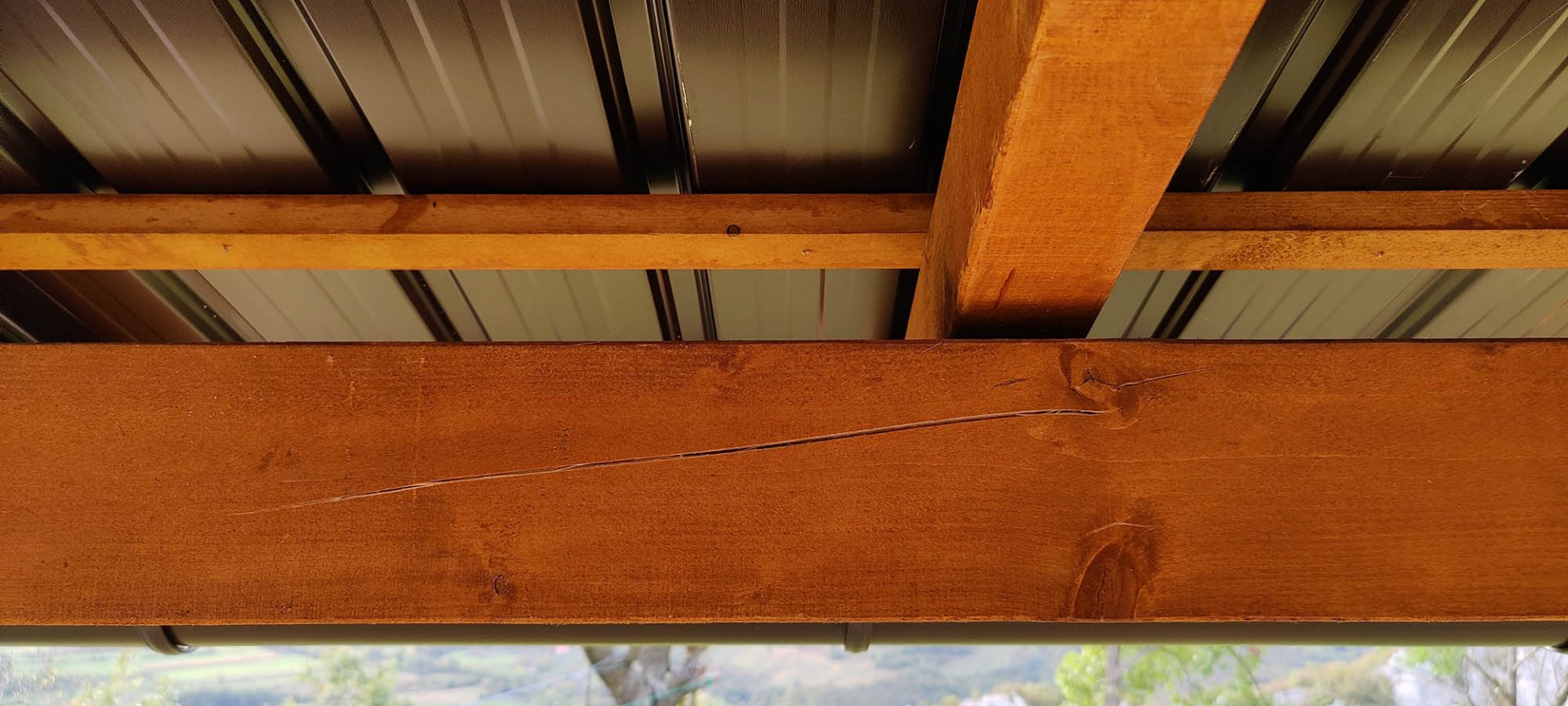

    Die verstärkten Winkel sind 90x90 und 2,5mm stark und wurden trotzdem als wären sie aus Gummi mit-verzogen. Mittig im Balken entstand ein riss. Siehe Anhang.
    Ich hätte noch die Flachverbinder seitlich anbringen sollen, jetzt ist es aber zu spät...
    Lässt sich das noch korrigieren bzw. die Lücke/Abstand wieder schließen? oder sollte man das einfach so lassen?

    Zurechtdrehen wird schwer ist aber nicht unmöglich. Am besten eine große Schraubzwinge als Hebel benutzen. Zwischen Schraubzwinge und Balken etwas zum Schutz des Balkens legen. Dabei empfiehlt es sich zu zweit zu arbeiten, so kann einer direkt einen Flachverbinder anschrauben. Zuvor sollten aber die anderen Balken mit Flachverbinder verstärkt werden um zu vermeiden das sich dort die Winkel verbiegen.
    Ob das ganze lediglich aus optischen Gründen Sinn macht musst du selbst entscheiden. Prüfen würde ich aber auf jeden Fall die Schrauben mit denen die Sparren befestigt sind. Gut möglich dass diese gebrochen sind, oder brechen wenn du den Balken zurück drehst.

    Hattest du das ganze nur mit den Winkeln verbunden ?
    Holz arbeitet und wenn man es zu feucht verarbeitet kommt halt sowas dabei raus....
    Wenn der Balken nicht von oben verschraubt wurde, vielleicht hilft es die Trapezblech noch mal an zu machen... dann sucht du die ne länger und dickere Tellerkopf Holzschraube.. bohrst von oben ne Loch mit den gleichen Durchmesser der Schraube durch den oberen Balken... dann Schraube rein festziehen... das sollte sich dann auch wieder richtig hinziehen... am besten machst dann noch ne zweite rein...
    Wenn die anderen Pfosten auch nicht in der Art verschraubt hattest würde ich da auch noch eine reinmachen, weil Holz arbeitet anders wird das der nächste Winkel sein der sich dann mit verzieht.
    und beim nächstenmal besser KVH oder Leimbinder nehmen damit passiert das nicht mehr :D

    ja, der Balken ist mit den drei Pfosten nur mit Winkeln verbunden. Ich hätte noch senkrecht von oben durch den Balken in den Pfosten fette Tellerkopfschrauben reindrehen sollen.
