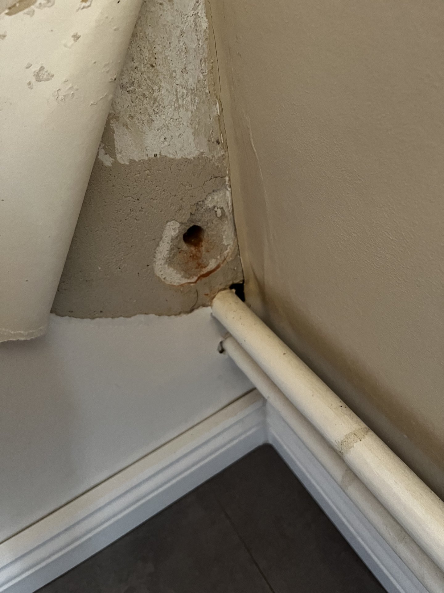

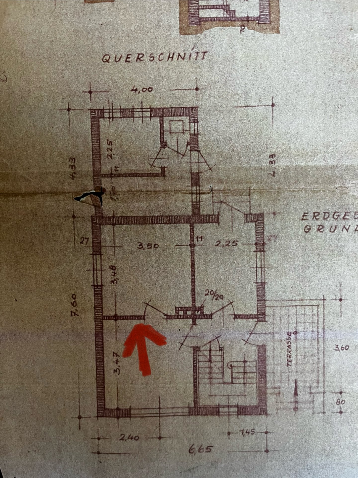

    Moin Moin!
    wir haben vor eine Wand zu entfernen.
    Das Haus wurde 1950 erbaut und leider lässt sich im Plan nicht ganz erkennen, ob’s eine tragende Funktion hat.
    Wir hatten vor ca2 Jahren eine Erfahrene Baufirma da, die diese Wand als nichttragend eingestuft hat.
    Unsere Decke liegt auf Holzbalken, die auf den Außenwänden liegt. Eine Keller gibt es unter der Wand nicht, eine Wand im Obergeschoss, auf dieser Wand, gibt es auch nicht.
    Rechts unten sind Heizungsrohre durchgelegt, wodurch man rötlichen Stein erkennt.
    Evtl könnte diese Wand eine Funktion der Außenwand sein?
    Die Wand ist knapp über 11cm dick.
    Danke für eure Unterstützung

    Insofern deine Deckenbalken linear liegen, kann diese Wand entfernt werden , eine Auflast vom folgenden Geschoss gibt es ja auch nicht.
    Das einzige was du überprüfen solltest ob eventuell ein Balken dort gestoßen oder geschuht ist , hier braucht es eventuell einen Wechsel , ergo abstützen und vorsichtig öffnen zur Decke.

    Es ist eine ganz normale Balkendecke.
    Die Balken wurden auf die Außenwände gelegt, Brett oben und unten = Fertig.
    Man hört auch jede Aktivität die oben stattfindet, weil es wirklich eine ganz einfach Konstruktion ist.

    Dann nicht tragend , maximal gestoßene Balken das wurde aus Ermangelung von Material gern so gemacht.

    Gestoßender Balken würde ich dann noch kontrollieren bzw man würde es ja dann sehen.
    Aber eine Funktion der Außenwand ist nicht gegeben? Wären ja auch nur 7m freistehend; würde mich wundern..

    24er AW? mit 27 cm angegeben ( mit Putz ) , nein das steift nicht aus, respektive wäre nicht nötig.

    Tatsächlich ist die Außenwand heute sogar 45cm dick, vor 20 Jahren wurde diese neu verblendet.

    Bevor ich dies vergesse, den inneren Schenkel zu den Kaminzug kannst nicht einfach wegstemmen , das beurteile ich auch nicht bei deinen wenigen Angaben.

    Das heißt aber nicht das die Tragschale jetzt stärker wurde , du schreibst verblendet - Dämmung plus Klinker ? Vorsatzschalen sind in 95% der Fälle nicht tragend.

    Alles gut, der sollte tatsächlich auch stehen bleiben, bzw evtl nur kürzen um ca 10cm

    Ich weiß, deswegen habe ich die Baupläne aus den 50ern zur Verfügung gestellt.
    Die Wand wurde nur verklinkert, ohne Dämmung.

    Etwas einkürzen geht sicher , für mehr sollte dies vor Ort geprüft werden und stemme nicht brutal mit dem schwersten Gerät, hier ist eher händisch angebracht.
