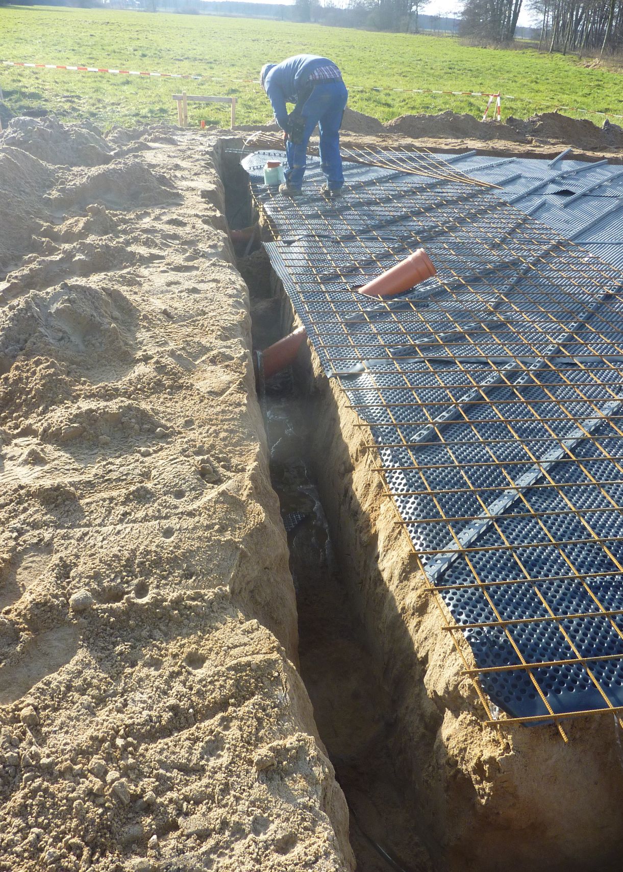

    Guten Tag die Herren - und vermutlich vereinzelt auch Damen!
    Die Suchfunktion spuckte mir leider nur zwei ähnlich gelagerte Themen zu meiner Frage aus, weshalb ich hier gleich mit ner Frage reinplatze:
    Letzte Woche wurde die Bodenplatte für unser Haus gegossen. Es handelt sich wegen des Untergrundes um eine tragende Bodenplatte mit umlaufender Frostschürze.
    Die ganze Zeit konnten wir leider nicht anwesend sein, haben aber dennoch einige Fotos gemacht, die bei uns nach längerer Betrachtung Fragen aufwerfen.
    Der Baubegleiter hatte gestern die BoPla vermessen - auf 10x8,8m. Laut Bewehrungsplan der Statik hätte der Stahl auf 10,03x8,83m verteilt werden müssen (unten Q424, oben Q257). Es ist ein Mauerwerksrücksprung von 8,5cm vorgesehen um auf die geplanten 10,2 x 9m zu kommen (unten ein 30er Stein mit Perimeterdämmung und darüber ein 36,5er mit 2cm Putz)
    Ist das so okey?
    Es handelt sich laut Baubeschreibung um eine Bodenplatte aus WU.

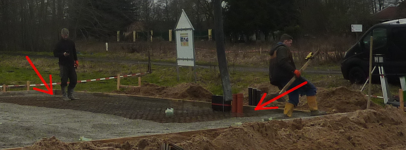

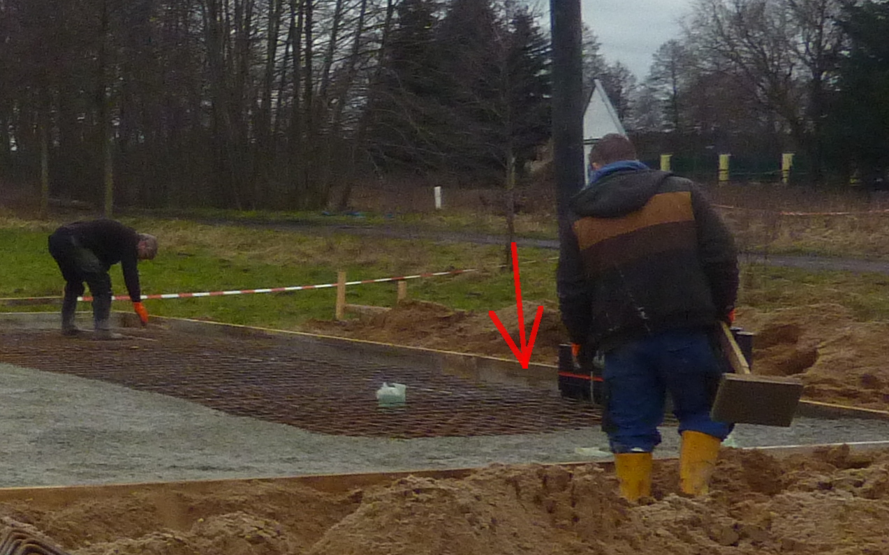

    Die zweite Frage ergibt sich beim Betrachten der Bilder. Die Schnurgerüste lassen die Lage der Außenkanten erkennen
    Mindestens die untere Bewehrungslage wurde anfänglich nicht bis an den "äußeren Rand" der BoPla gelegt, sondern endet innerhalb der Frostschürze. Wenn man die mit dem Pfeil markierten Bilder betrachtet, schein es auch bei der oberen Bewehrungslage der Fall zu sein - die letzte Querstrebe endet direkt hinter der Mehrspartenhauseinführung. Von dieser sind es aber noch fast 30cm bis zum Rand der Platte und links hinten in der Ecke hängt die Bewehrung sehr weit durch.
    Könnten sich aus eurer Sicht Probleme ergeben wenn man das so ausführt? Unser Baubetreuer (BQÜ) meinte, dass die Platte wegen der falschen Verlegung reißen könnte. Den Bauleiter hab ich schon angesprochen und ne Mail mit Bitte um Nachweise bis nächsten Montag gebeten. Bewehrung 1.JPG Bewehrung 2.JPG Bewehrung 3.JPG Bewehrung 4.JPG
    Für sachdienliche Hinweise wäre ich höchst erfreut!

    ich werde zwar nicht ganz schlau aus deinen Schilderungen.
    Aber ganz generell:
    Es gibt einen Bewehrungsplan und nach dem ist zu verlegen.
    Dann gibt es den Statiker, der den Plan gemacht hat und
    der hat das zu prüfen.
    Wenn es Abweichungen gibt, dann sind diese zu beheben.
    Viel interssanter finde ich aber das 45°KG Rohr.
    Was soll das geben?

    Durch das KG-Rohr wird die Sammelleitung des Flächenkollektors für die Wärmepumpe gezogen.

    Mir erscheinen die Abstände der Bewehrung zu den Aussenkanten der Bodenplatte mit geschätzt 25cm arg groß, denn immerhin soll sich genau in diesem Bereich das Mauerwerk des Hauses befinden, und da es noch eine Tragende Wand im Inneren des Gebäudes geben soll, kann ich eben nicht beurteilen ob das so okey ist, oder nicht..

    Da haben Sie richtig erkannt! Ohne mich durch die masse durchzurechnen würde ich sagen die Bewehrung muss wie der statiker vorgesehen hat auf die Frotschürze aufliegen.
    Haben Sie vlt Detail von der Bewehrung vorliegen?

    die untere Bewehrung ragt schon mal zu kurz in das Fundament,
    hab so einige Zweifel an der Gesamtausführung.

    Ich vermisse zunächst eine Sauberkeitsschicht aus Beton oder ist die versteckt?
    Der Fundamenterder muß Erdkontakt haben und darf nicht in der Bodenplatte über der Folie angeordnet sein. Wenn das "vergessen" wurde muß der Bauherr teuren Edelstahl bezahlen.
    Kurz, da sind einige "Artisten" am Werk.

    Nö - ne Sauberkeitsschicht gibt es nicht. Unter der Noppenbahn liegt verdichteter 0/32er Kies (frostsicher). RC darf wegen des hohen Grundwasserstandes nicht verwendet werden.
    Der Fundamenterder wurde korrekt nach oben geführt. Ob der mit der Bewehrung verbunden wurde entzieht sich allerdings meiner Kenntnis (war nicht immer anwensend) obwohl die Verbinder geliefert wurden.
    Einer der beiden Malocher meinte noch "das Erdungsband heben wir nachher noch an damit es im Beton liegt". Ganz so doof schien der mir nicht, fragt sich aber was unser Auftragnehmer bestellt hat.
    Auf der anderen Seite: Die Erdung dürfen nur Elektrolurche zusammen bauen - gab's da mal ne Kombiausbildung oder Optionen durch Betonbauer mit ner Zusatzausbildung als Elektrofachkraft für xxx?
