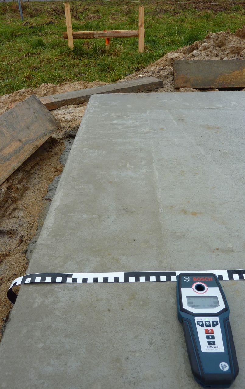

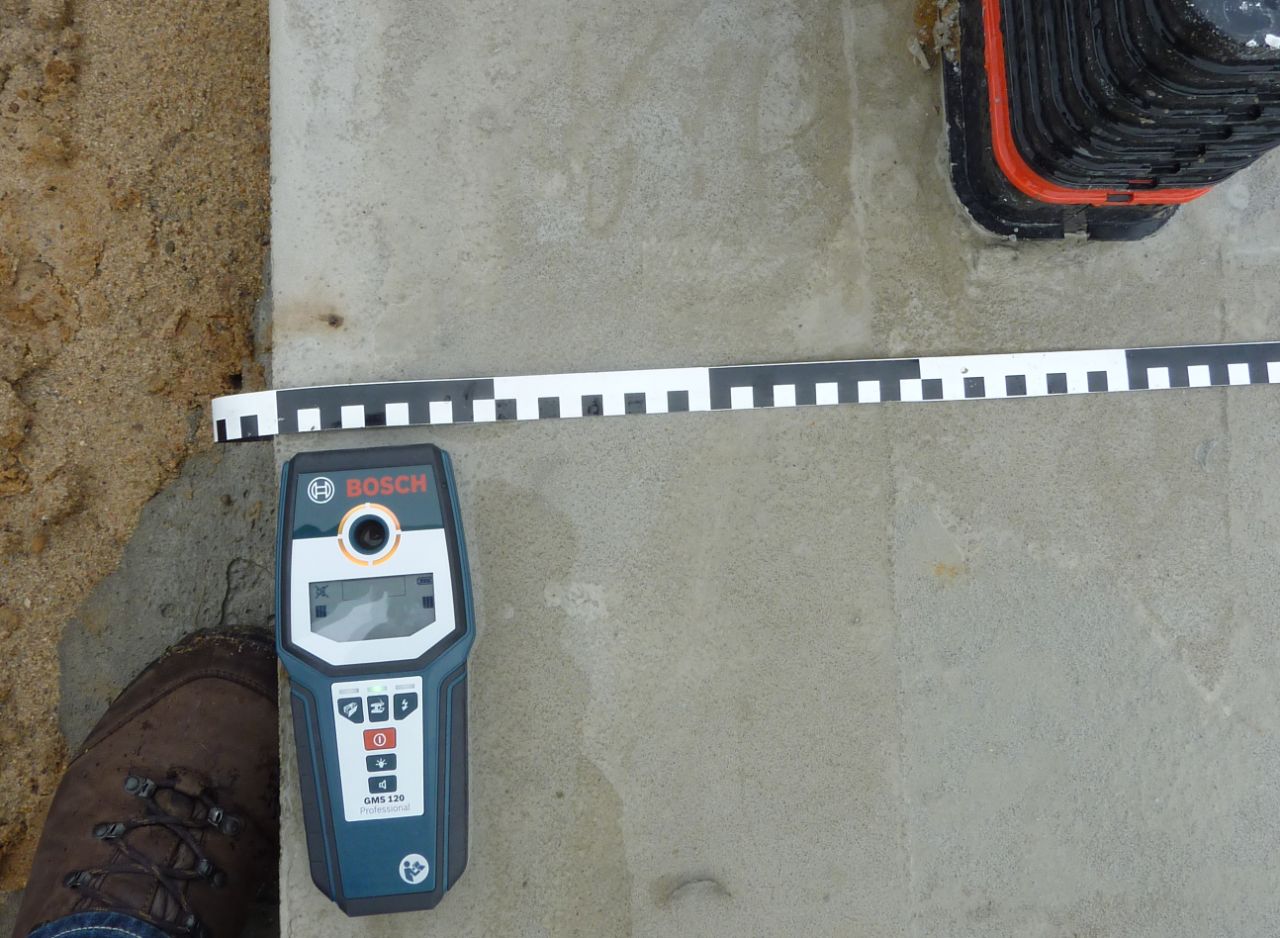

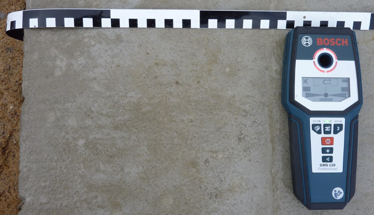

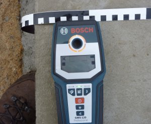

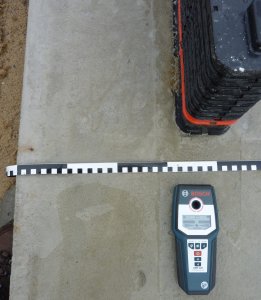

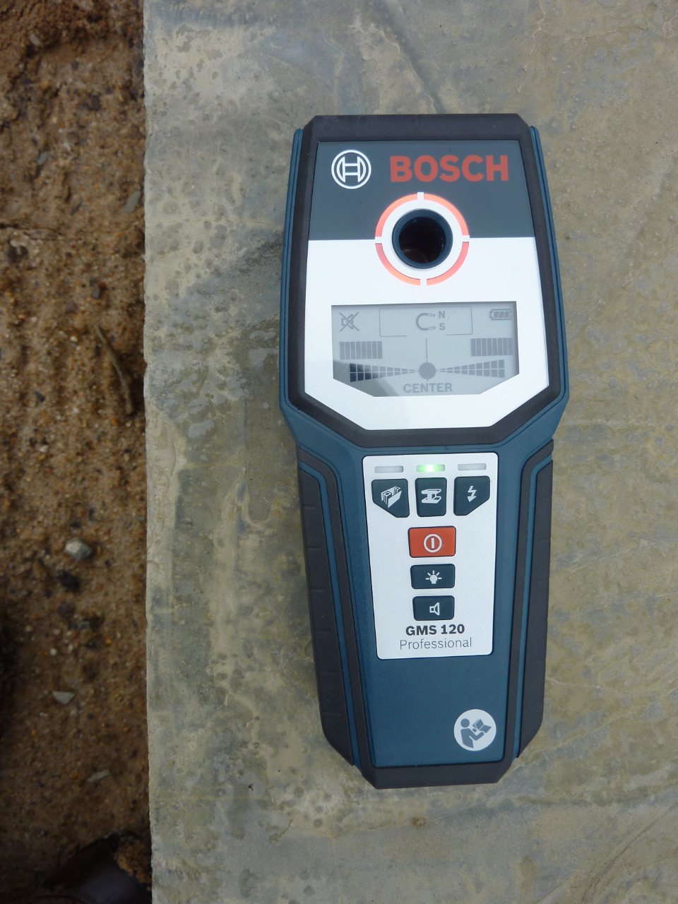

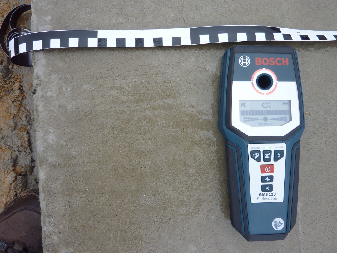

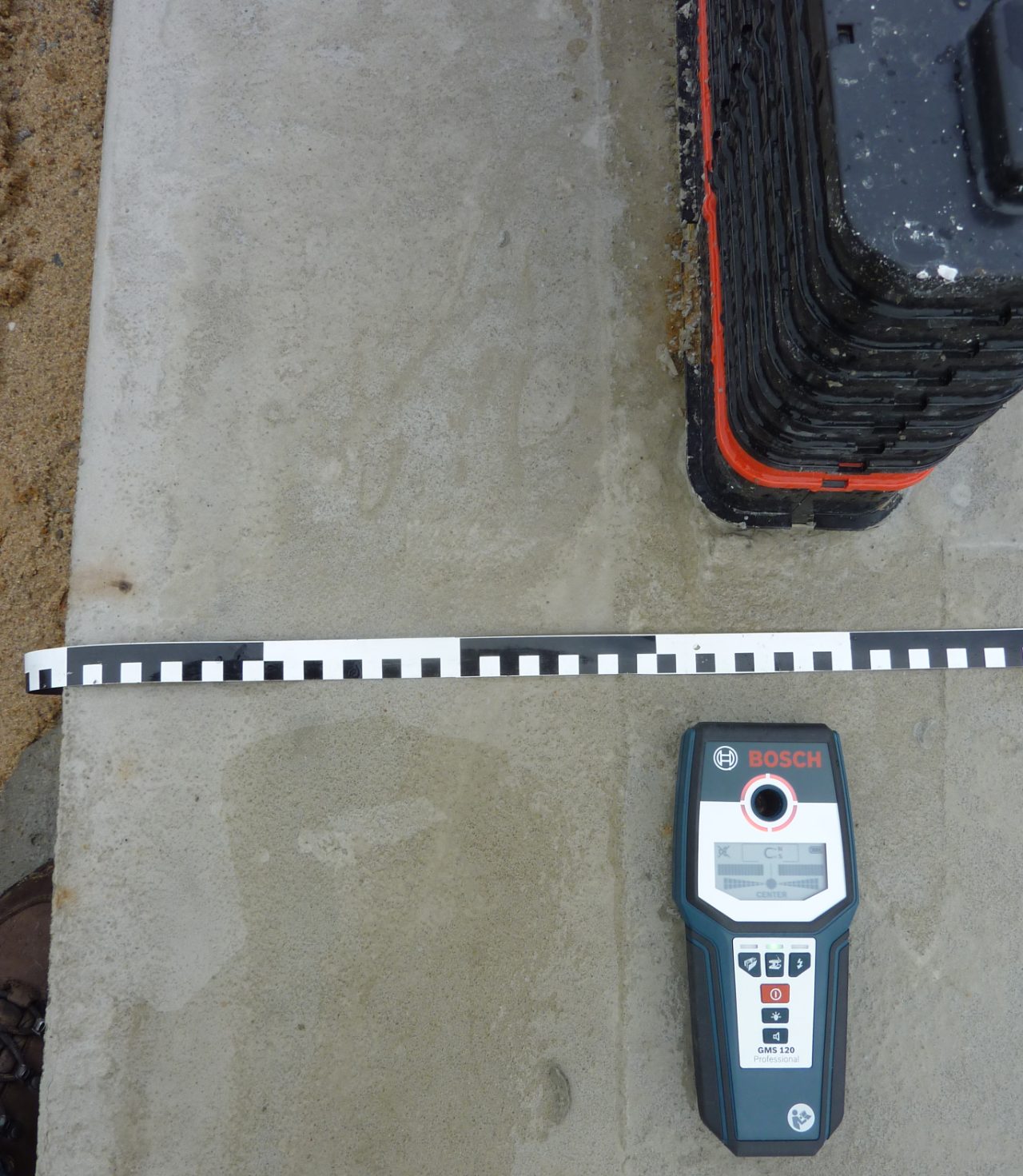

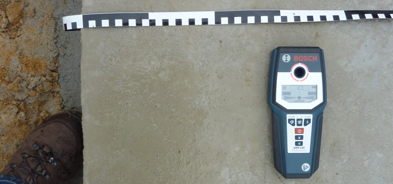

    Der Gutachter des AN kann kommen. Ob er zu den folgenden Bildern noch etwas sagen kann das gegen meine These spricht, wage ich ganz dezent zu bezweifeln.
    BTW: Das Gedruckse unseres Bauüberwachers brachte mich vorhin zum Schluß, das ich seine Kompetenzen in Zweifel ziehen muss weil er die Auffassung vertrat, dass sich die Bewehrungslage nur noch per Ultraschall oder in Materialzerstörender Form nachweisen ließe.
    Grund:
    Der Laie latscht in den nächstgelegenen Baumarkt des Mistrauens und gibt ein paar Euro für ein Ortungsgerät aus. Den Rest dazu darf der geneigte Leser unten als Fotodokumentation betrachten.
    Ich habe gezielt nur nach den parallel zu den Außenkanten liegenden Stangen der Baustahlmatten gesucht. Das Ortungsgerät schlägt aus, sobald magnetisches Metall rund 10cm entfernt ist. Am Bodenplattenrand hätte es dieses definitiv über den oberen Balken im Display anzeigen müssen, was es an der Referenz, einer von meinem Schwiegervater und mir angefertigten Platte für einen Schuppen auch tat.
    Referenzbodenplatte!
    26cm bis zur ersten parallel verlaufenden Strebe, also weit mehr als die Hälfte des Betons unter der zukünftigen Außenwand ohne Bewehrung. Mal sehen was ein unabhängiger Statiker sagt...

    Ein heute von mir aufgesuchter Statiker zuckte nervös mit dem Auge als ich ihm das Problem schilderte und meinte, dass sich die Frostschürze prinzipiell auch als tragendes Bauteil hinrechnen ließe wenn denn der Untergrund ausreichend tragfähig sei und alles eventuell vielleicht möglicherweise im Idealfall ausreichen könnte sofern ich mich darauf einlassen täte...
    ...wovon er nicht ausgeht.
    Die Betonung liegt dabei auf dem Teil nach "wenn" bis "könnte", denn er ist der Überzeugung, dass die Platte eher früher als später reißt.
    Sein zweiter Blick galt dem Bodengutachter. Der forderte einen Bodenverdichtungsnachweis, welcher nach dem Verfüllen des ausgehobenen "Loches" durchgeführt werden müsse.
    Ein solcher wurde nicht gemacht.
    Zusätzlich fielen einem neu beauftragten BauIng fehlende Abdichtungen an den KG-Rohren auf - bei einer WU-Bodenplatte.
    Fazit:
    Wegknattern und Neu machen!
    Auf was anderes werde ich mich nicht einlassen!
