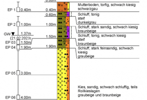

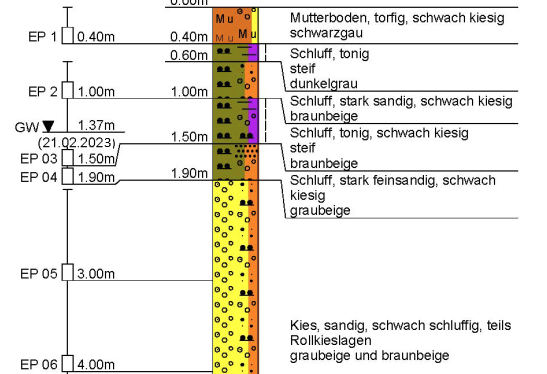

    Hallo Forum Team,
    ich habe schon einiges hier zur Gründung gelesen, wollte aber dennoch die Frage hier stellen, da ich mir einfach nicht sicher bin in welche Richtung es bei uns geht.
    Wir bauen einen L-Bungalow mit ca. 220m² Grundfläche ohne Keller (Grundwasserstand ist sehr hoch). Der Boden ist, siehe Anhange, ab ca. 1,9m tragfähig.
    Gründungsoptionen:
    Variante 1
    Bodengutachten: "Die Gründung des Neubaus könnte z.B. mittels tragender Bodenplatte erfolgen. ....."
    Hinweis: Aufgrund es sinkenden Grundwasserspiegels könnte es zu Setzungen zw. 6-9cm kommen (ggf. gleichmäßig aber auch unterschiedlich, je nachdem wie die Schichten verlaufen)
    Variante 2
    Bodengutachten: "Um Setzungsunterschiede zu vermeiden und gleichzeitig zukünftige Setzungen durch
    Bodenschrumpfen auszuschließen, könnte eine Gründung mit Schachtringen als Brunnengründung erfolgen...."
    Es werden ca. 13 Schachtringgründungen empfohlen.
    Jetzt denke ich natürlich über eine Brunnengründung (Schachtringe 3m tief, Einbindung in tragfähige Schicht) nach, auch weil ein Nachbar mir erzählt hat dass er Setzungsrisse hat.

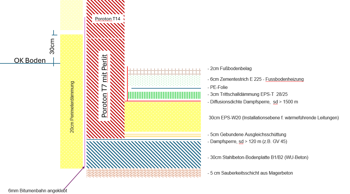

    a) Wie erfolgt dabei am besten der Anschluss Schachtring/Brunnengründung (ausbetoniert mit Magerbeton, nach Möglichkeit keine Bewehrung) an die Bodenplatte?
    Die Bodenplatte (30cm wasserdichter Beton) soll mit einer 30cm starken Perimeterdämmung versehen werden - Stichwort thermische Trennung.
    b) Muss unterhalb der Bodenplatte auch eine Frostschutzschicht eingebracht werden, ca. 1m?
    Im großen WWW finde ich hierfür keine Details.
    Hat hier jemand Erfahrung :).

    Hm, bei einer Dämmung oberhalb der Bodenplatte ist das Problem, dass an den Außenmauer die Wärmebrücke nicht gedämmt werden kann oder?
    Gibt es da irgendwo Skizzen wie das ausgeführt wird, fachgerecht?

  11. Oehmi
    Oehmi
    23.02.2023
    1.291
    623
    Diplom-Kümmerer
    Und dann im Stauer abgesetzt, oder hast du Unterwasserbeton eingebaut?
    Je nach Wassermenge und -güte kannst du auch in den nächsten Kanal einleiten.
    Wenn ich mir das Bohrprofil so angucke würde ich Variante 2 vorziehen.
