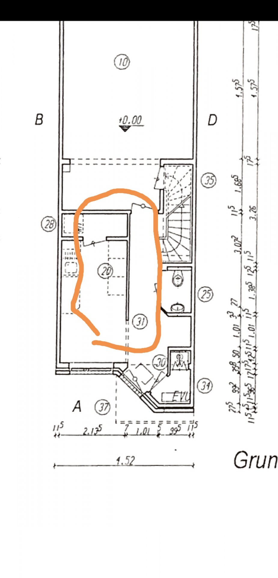

    Hallo habe eine Frage.
    Ich habe ein Rheine Haus gekauft 2006 Bj.
    Ich will 2 Wände abreisen. Einmal eine kalksandstein 7 und 11 wanddicke. Bei der 7er bin ich mir fast sicher das ich die abreisen darf aber bei der 11er Wand bin ich mir nicht sicher. Kann es sein das diese als tragende Wand geplant wurden. Würde mich freuen wenn mir jemand antworten würde.
    Danke im voraus.

    Ohne Grundriss wird das nix ! Bei Baujahr 2006 sollte dir ja auch die Statik vorliegen.

    Habe alle Unterlagen. Auch die Statik. Aber ist zu groß 23 MB. Es handelt sich um die Küchen Wände.

    Du solltest die Wände schon markieren.. welche abgerissen werden sollen... :winken

    Ich sehe dort nur eine und zum Vorrat hin, diese ist gleichstark gezeichnet wie AW, aber du machst das schon.

    Hast recht. Diesmal. Es handel sich um alle umkreisen Wände. Die horizontalen. (x Achse) Wände sind 11er Steine die vertikalen 7 Steine. Bzw mauerwerk.
    Daanke

    Ganz einfach, gehe auf das zuständige Kreis Bauamt und lasse dir die damalige Bau-Genehmigung einschließlich statischer Berechnung ziehen.
    auf den Positionsplänen ist dann die tragende Wand zu sehen! Wenn nicht, ist sie auch nicht tragend. 2006 müßte verfügbar sein.
