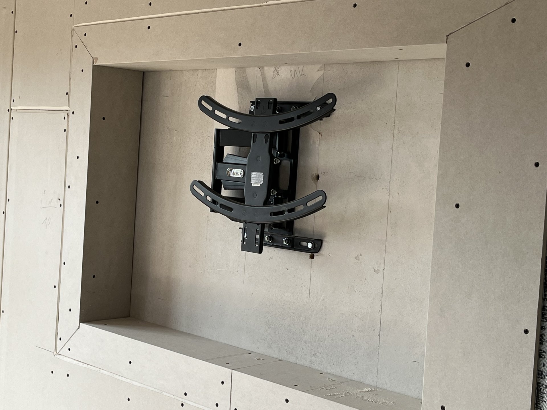

    Hallo zusammen, ich habe eine Frage bzgl. einer Wandverbreiterung. Wir sind gerade am kernsanieren und wollen unseren TV in der Wand verschwinden lassen. Hat jemand eine Idee, mit welchem Material es am einfachsten ist? Die Stärke wo aufgemauert werden soll wären 75mm. Es handelst sich in Summe um ca. 5m2. Die Wand ist verputzt und gerade. Es werden keine Sachen an die „aufgezogene Wand“ gehängt!
    Hat jemand eine Idee mit welchem Material ich das machen könnte? Vorab vielen Dank

    Da würde selbst ich zu Trockenbau als Vorzugsvariante tendieren.

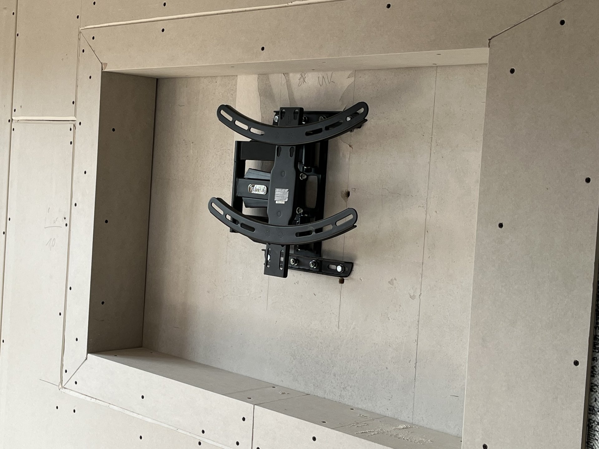

    Etwa so
    Tom600 gefällt das.

  7. Alex88
    6.750
    3.691
    Ja, hab das wie oben zu sehen so gebaut

    Würdest die Wand dann auf die Betondecke setzen oder auf den Estrich?
  11. Alex88
    6.750
    3.691
    Auf den Estrich, da kein Schallschutz nötig
