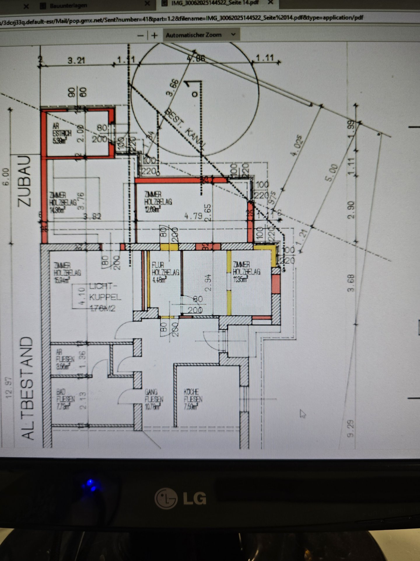

    Beim Bau unseres Hauses wurde vor 31 Jahren die Außenmauer eines Abstellraumes entgegen dem Bauplan um 67 cm zu groß gebaut. Diese "Bausünde" wollen wir nun in Ordnung bringen. Die Wand (25 cm) des nicht unterkellerten Abstellraums ist ca 300 cm breit und wird links und rechts von ebenfalls tragenden Außenmauern begrenzt. Auf diesen Mauern liegt die Dachkonstruktion eines Fachdaches auf. Kann man diese Wand um 67 cm hineinversetzen, wenn man, um das fehlende Fundament zu ersetzen, ein Überlager oberhalb oder vielleicht auch unterhalb der Wand auf die Fundamentierung der beiden anderen Mauern einsetzt, um das Gewicht des Daches bzw. der Wand abzuleiten. Die Unterkonstruktion ist eine mit Eisengitter armierte Betonplatte mit Schalsteinen auf Betonfundamenten. Welche Möglichkeiten gibt es, dieses Problem zu lösen?

    Was sagt denn der Statiker deines Vertrauens dazu?

    Die Sprache des Baus sind Plaene. Deine kann ich leider nicht lesen.

    Der Einreichplan zeigt an, wie es hätte sein sollen. Die Wand steht in Wirklichkeit 67 cm außerhalb.
  8. Kafa56
    Kafa56
    08.08.2025
    Der "Problemraum" ist im Plan rot umrandet.

    Weil es nicht um dessen Meinung geht, sondern du den Nachweis brauchst, dass das Vorhaben standsicher ist. Und das gilt auch für die maßgeblichen Zwischenzustände während des Baus.
    Aber wieso stört es jetzt nach über 30 Jahren, dass der Abstellraum mehr Platz bietet als geplant?

    Der Zubau hat (wegen jugendlicher Unbekümmertheit) keine Fertigstellungsanzeige.
    Um eine solche nachträglich zu bekommen (ist ja auch bei einem eventuellen Verkauf wichtig), muss alles dem Einreichplan entsprechend ausgeführt sein, was ein Ziviltechniker bestätigen muss. Da dies nicht der Fall ist, wollen wir nun dem Plan entsprechend die Wand versetzen.
