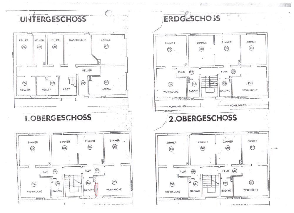

    Wir haben eine Eigentumswohnung gekauft, vom Baujahr 1956. Die Wohnung wollen wir renovieren und das Bad vergrößern lassen. Die rot markierte Wand wollten wir abreisen lassen und mit einen anderen versetzten Wand ersetzen lassen.
    Die Decken und Boden bestehen aus gekreuzten Stahlstangen mit Beton. Die Wand die abgerissen werden soll ist 12 cm dick, ohne Putz.
    Die Frage wäre, ist die rot markierte Wand eine tragende Wand oder nicht tragend?
    Da schicke ich Ihnen einen Grundrissplan von allen Etagen um es besser beurteilen zu können.
    Danke im Voraus.

    Meiner Meinung nach ist das keine tragende Wand (bin kein Statiker), ein Problem könnte eher das Gewicht der Wand darüber sein, also ein Stockwerk höher. Vielleicht doch besser mal von einem Statiker berechnen lassen, ob ein Unterzug eingebaut werden sollte, wenn Eure Wand abgebrochen werden soll.

    Der Statiker ist ja nur ein kleiner Teil des ganzen Prozedere . Je nach Bundesland und Gebäudeklasse braucht ihr evtl. sogar einen Bauantrag.
    Von der WEG Zustimmung, Ablauf dazu mit TOP in der Versammlung, Abstimmung usw. ganz abgesehen ...
    Sehe bei der Wand jetzt aufs Erste auch nicht das Problem aber wie gesagt das ganze Drumherum

    Es würde mich sehr wundern, wenn man 1956 den ganzen Bereich Flur-Bad-Wohnküche als ein Deckenfeld ausgeführt hätte. Das ist schon ne ordentliche Spannweite.
    Irgendwelche der Wände um den Kamin herum werden sicherlich tragend sein. Welche genau kann ggf. ein Blick in die Unterlagen beantworten, sofern vorhanden.
    Ansonsten kann das nur durch einen Ortstermin geklärt werden.
