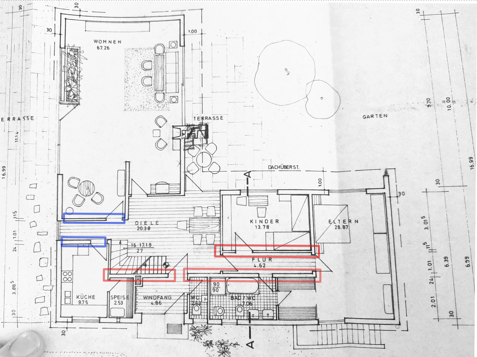

    Liebe Community,

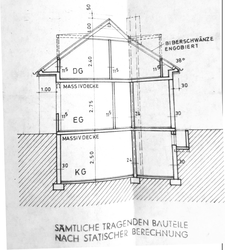

    ich habe ein älteres Haus (BJ 1971) erworben und würde nun gerne Wände raushauen. In den originalen Bauplänen ist eine Seite über tragende Bauteile verzeichnet, die allerdings nur einen Querschnitt des L-förmigen Grundrisses darstellt. Der Schnitt trägt die Bezeichnung „A-A“ und die beiden Referenzpunkte „A“ erkenne ich auf der Zeichnung des Erdgeschosses
    Kennt sich jemand mit dieser Art von Bauzeichnungen aus?

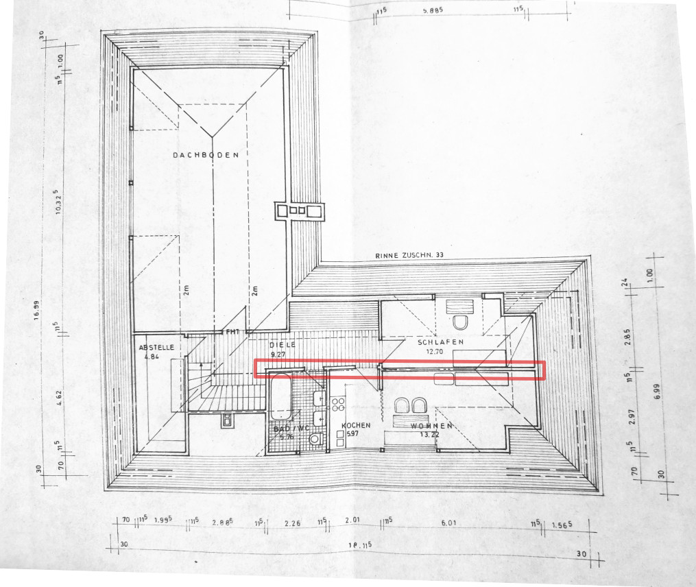

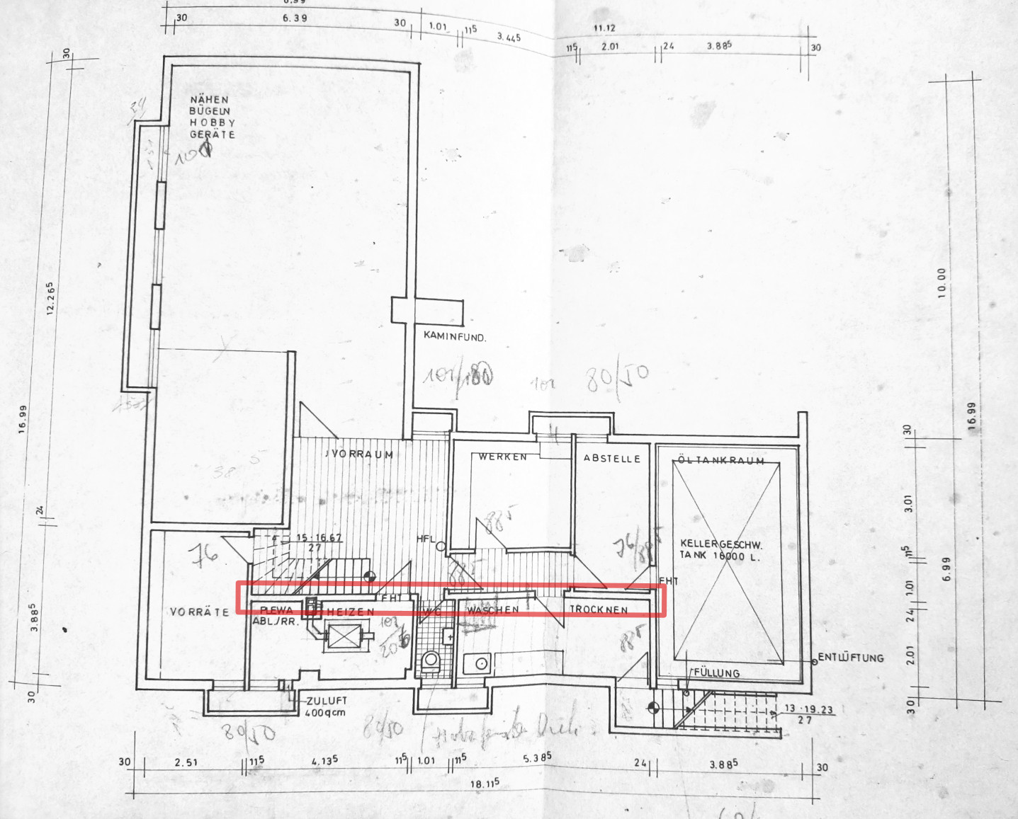

    Ich habe auf den Grundrissen von Keller, EG und DG mal alle Innenwände rot umrandet, die ich basierend auf der Querschnittszeichnung als tragend interpretieren würden. Liege ich mit dieser Interpretation richtig?
    Oder was mich vorwiegend interessiert: Lässt sich anhand dieser Bauzeichnungen eindeutig bestätigen, dass die im EG von mir blau umrandeten Wände nicht tragend sind und bedenkenlos entfernt werden können?

    die könnten auch eine aussteifende Funktion haben, frag einen Statiker, nur dann hast du Gewissheit

    Mal ehrlich, du willst ohne Einsicht in die Statik des Hauses (liegt im Archiv des zuständigen Bauamtes) und ohne Ahnung allein auf Grundlage von alten Genehmigungsplänen und deiner Internetrecherche das halbe Haus zerlegen? Ziehst du dir deine Zähne auch selber?
    Mit Sicherheit dient die 24er im KG und im EG als Zwischenauflager für die Decke und evtl. dient auch die 11,5er im DG nicht nur als Raumtrenner.
    Ab ins Bauamt, komplette Statik kopieren lassen, ab zum Statiker und erst dann geht die Umbauplanung los mit fachmännischer Beratung.

    kann es sein dass du meine Skizzen falsch verstanden hast? es sind nur die kurzen blau markierten Wände die ich raushaben will. Die roten sind die tragenden Wände (zumindest gemäß meiner Interpretation der Skizze mit dem Titel "Sämtliche Tragende Bauteile") und werden natürlich nicht angerührt!

    "Eindeutig" gibt Dir nur niemand hier eine Garantie. Nach meiner Einschätzung kann die blaue Wand neben den Klubsesseln weg, die schätze ich hier auch nicht als aussteifend, aber diejenige am Kühlschrank wird stehen bleiben müssen, die halte ich für tragend.

    Auch für die "blauen" Wände gilt: Die 24er ist mit Sicherheit tragend und evtl. aussteifend. Den Türdurchgang kann man unter Anleitung eines Statikers verbreitern, wird aber vermutlich einen Unterzug einbauen müssen.

    Die Wand zur Küche hat bestimmt eine aussteifende Funktion.

    Vielen Dank soweit für eure Hinweise. Ich fasse also zusammen, dass die 24er Wand zur Küche auf keinen Fall raus sollte da sie sowohl eine aussteifende als auch eine tragende Funktion besitzt (Wobei ich mich bei letzterem Frage, wieso sie dann nicht im Dokument "sämtliche tragenden Bauteile nach statischer Berechnung" als solche vermerkt ist).
    Wäre denn zumindest eine, sagen wir, 100x80cm große Durchreiche mittig plaziert eine Option, welche die Funktion der Wand nicht allzu sehr beeinträchtigen würde?

    die erste der meiner anfangs angehängten Skizzen trägt diese Bezeichnung.

    du verwechselst da was . Das ist keine Überschrift und bezeichnet nicht das was das Dokument enthält sondern es ist ein Hinweis dass das was in dem Dokument gezeichnet ist je nach Statischer Berechnung ggf. Noch leicht abweichen kann.
    Du brauchst die Statik Unterlagen von deinem Haus !
