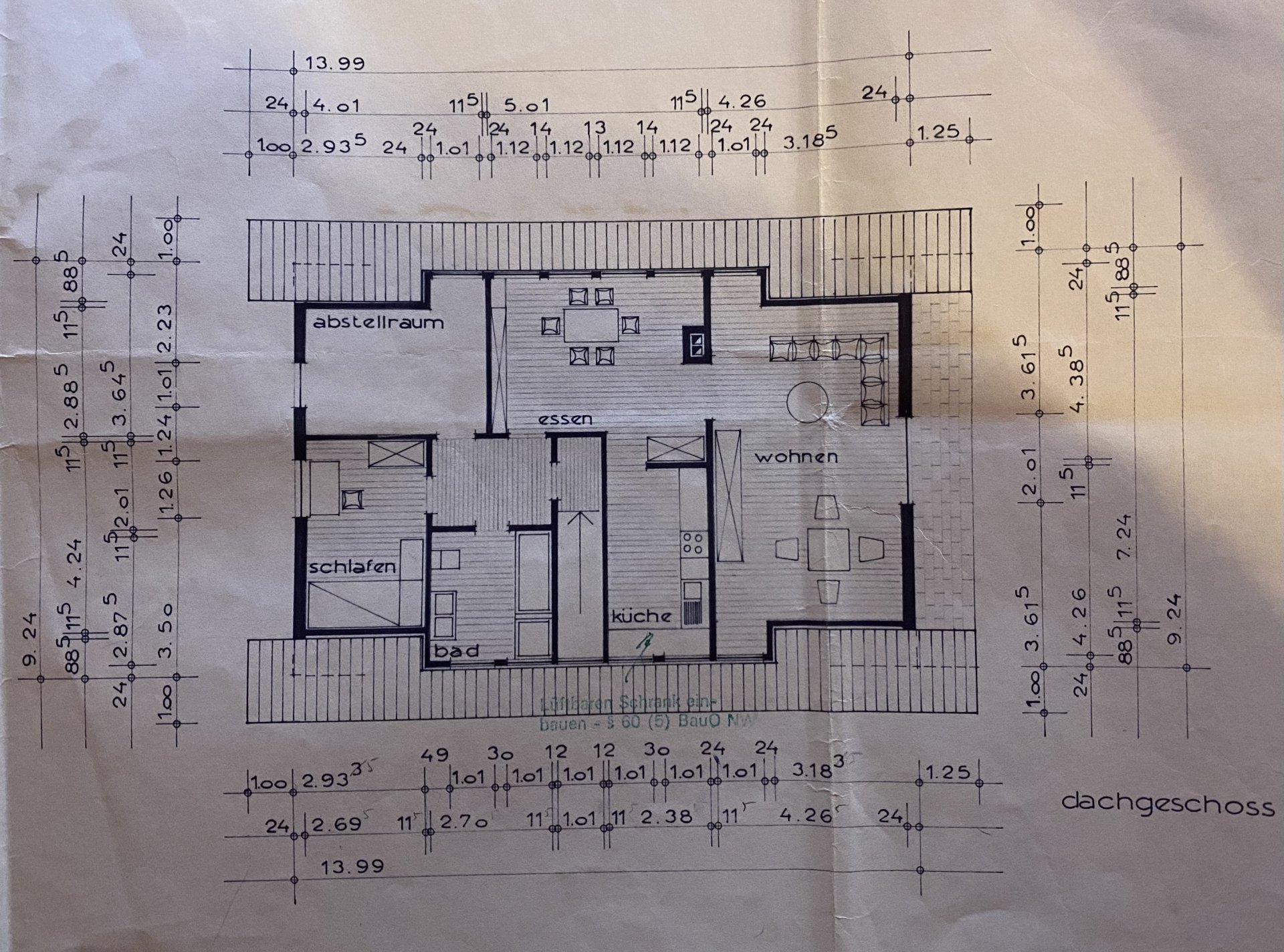

    ich überlege im Zuge einer anstehenden Sanierung, Wände im Dachgeschoss unseres Hauses zu entfernen. Ich weiß, dass es auf die Frage, ob eine Wand entfernt werden kann, nur die Antwort gibt, einen Statiker zu fragen. Das werde ich auch tun, sobald die Überlegungen konkreter geworden sind. Ich würde nur gerne einmal vorab wissen, wie die Chancen stehen, dass die Wände entfernt werden bzw. versetzt werden können.
    Konkret geht es um die Wand zwischen Küche und Wohnzimmer. Wie hoch ist die Wahrscheinlichkeit, dass diese tragend ist? Außerdem würde ich gerne die Wand zwischen Esszimmer und Abstellraum versetzen ein Fenster weiter nach rechts. Gibt es Wände, bei denen man mit hoher Wahrscheinlichkeit sagen kann, dass sie tragend bzw. nicht tragend sind?
    Zum Haus: Baujahr 1978 mit Pfettendach mit Kehlbalken. An zwei Seiten des Dachgeschosses befinden sich große Gauben (siehe Plan).
    Vielen Dank im Voraus.

    Befinden sich denn unter den Wänden im EG und ggf. im Keller auch Wände? Wenn nein, eher nicht tragend.
    Liegt auf den Wänden irgendetwas auf? Vielleicht die Mittelpfetten? Wenn nein, eher nicht tragend.
    Im Grundriss sind alle Innenwände mit 11,5cm Stärke eingezeichnet. Das kann tragend sein oder auch nicht. Weißt du aus welchen Material die Wände sind? Bei Porenbeton hätte ich weniger Bedenken als bei Ziegel oder Kalksandstein.
    Um den Statiker kommst du wohl nicht drumrum, aber ich verstehe, dass du vorher erstmal überlegen willst was gehen könnte.
    Wenn du die Wand zwischen Abstellraum und Esszimmer versetzt und beide Zimmer weiterhin vom Flur begehbar haben willst, musst du dir noch ne Lösung für die Tür einfallen lassen. :D
