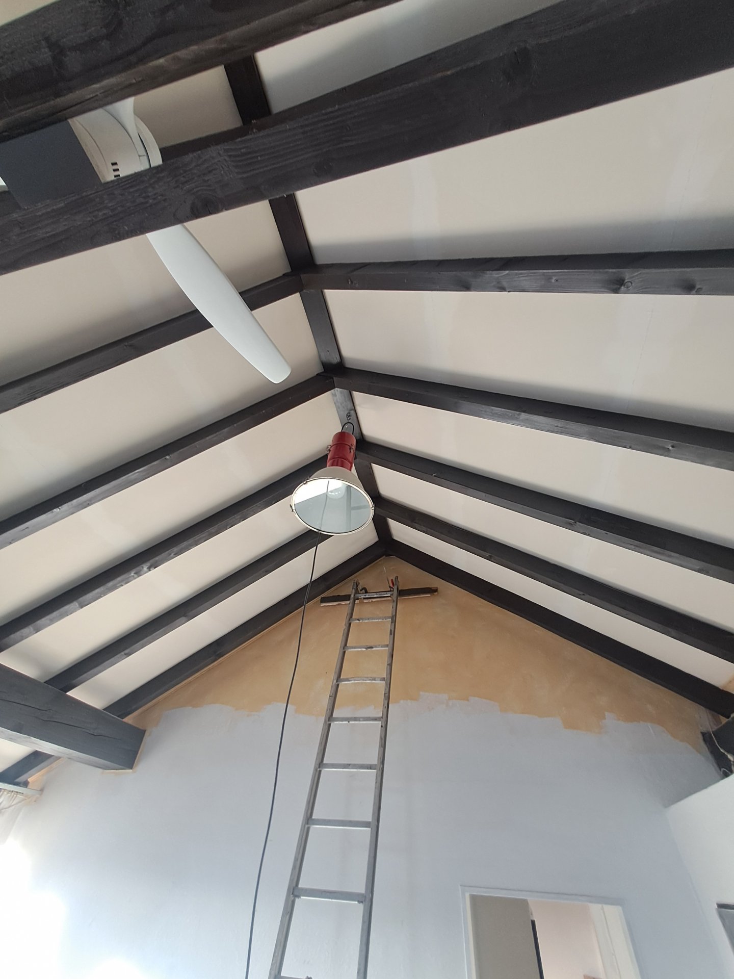

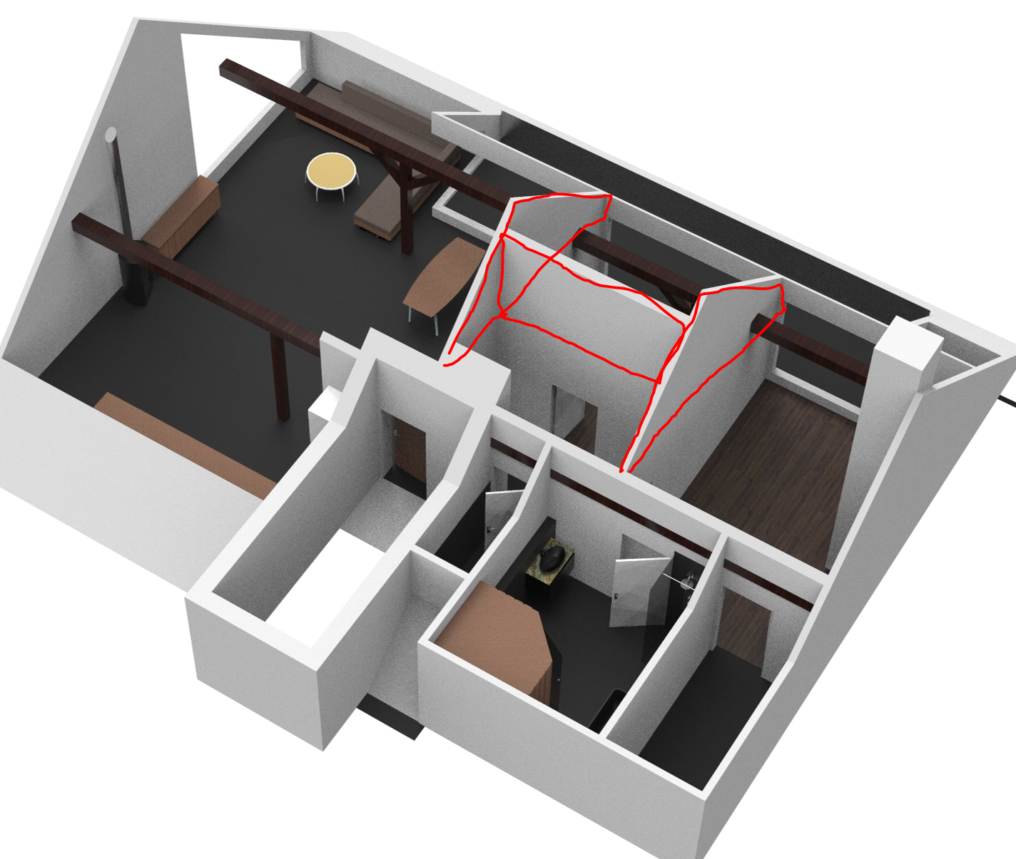

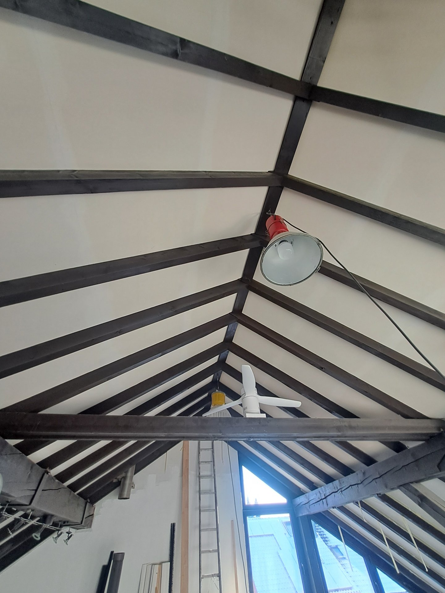

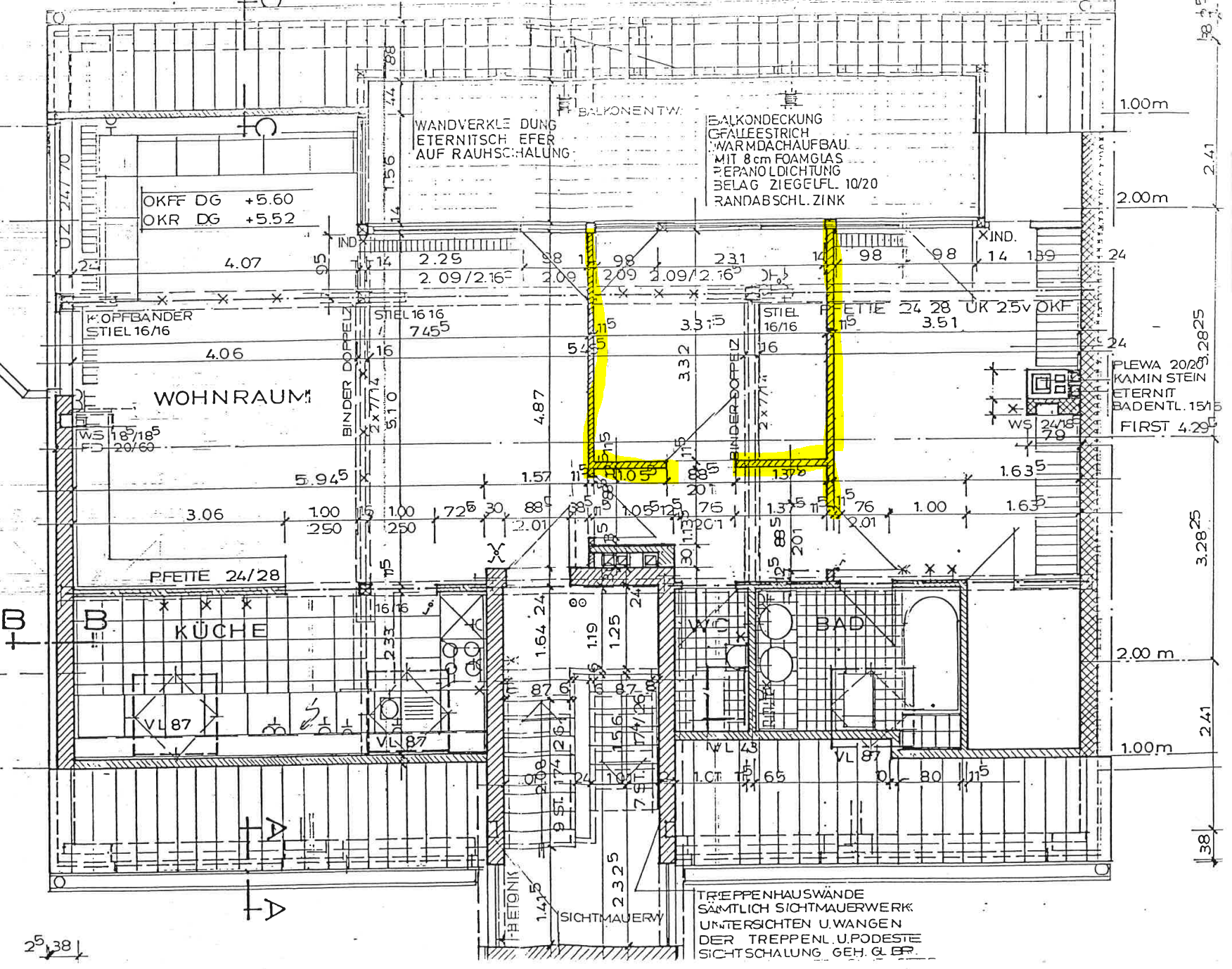

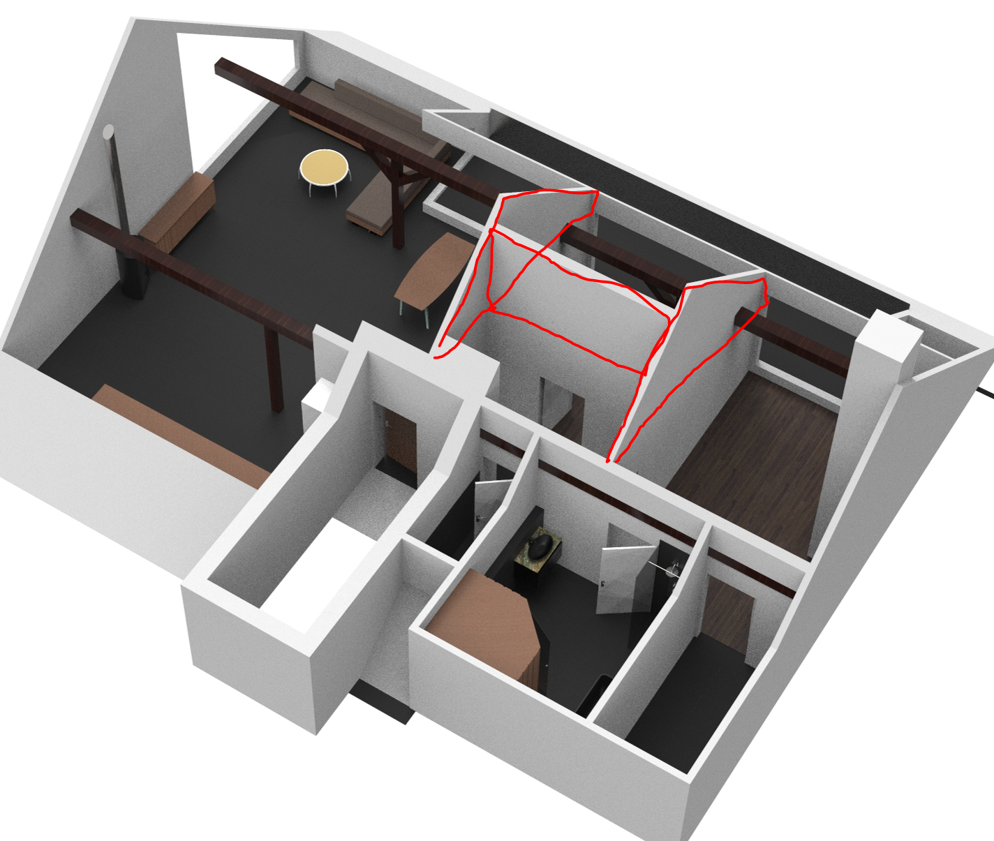

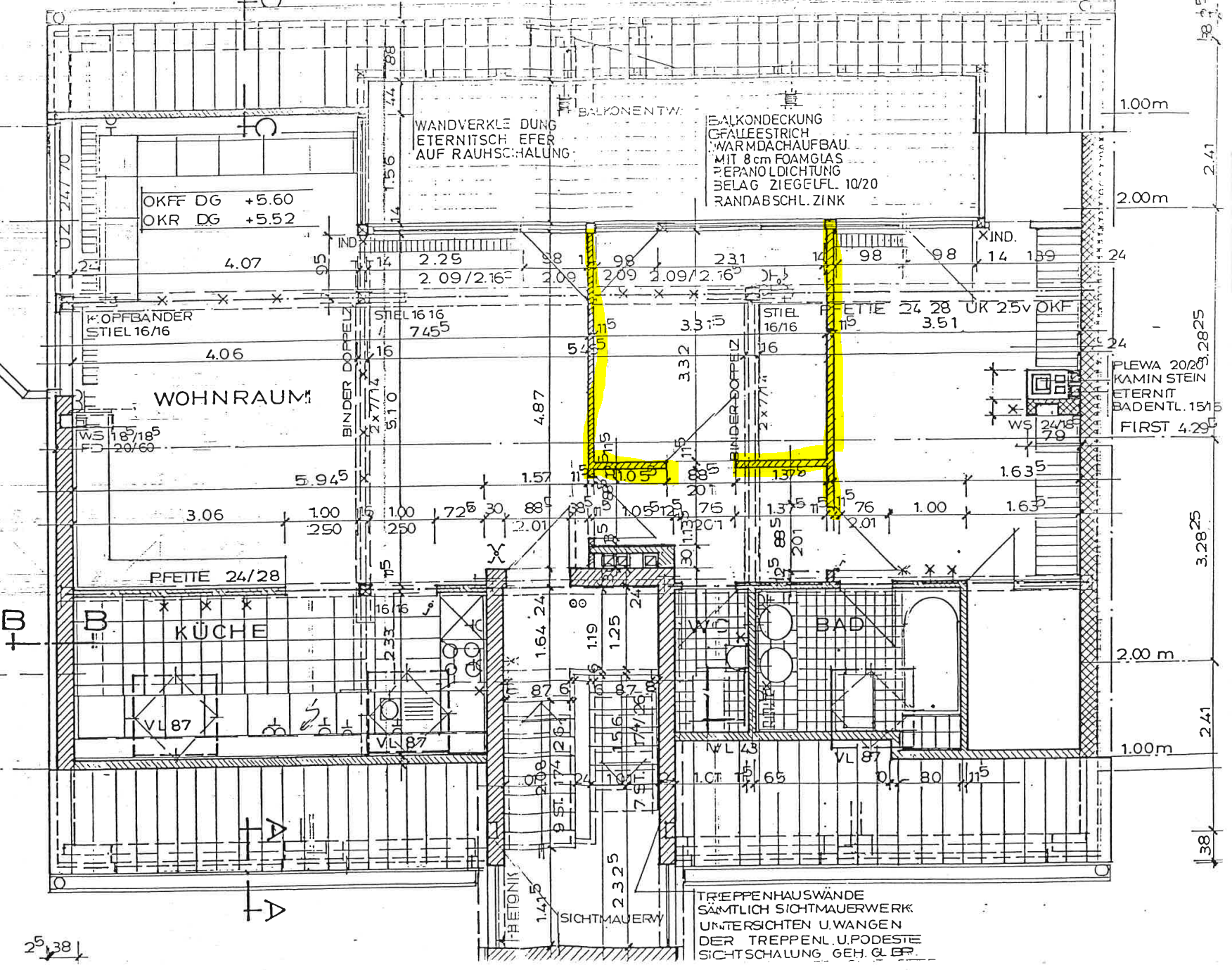

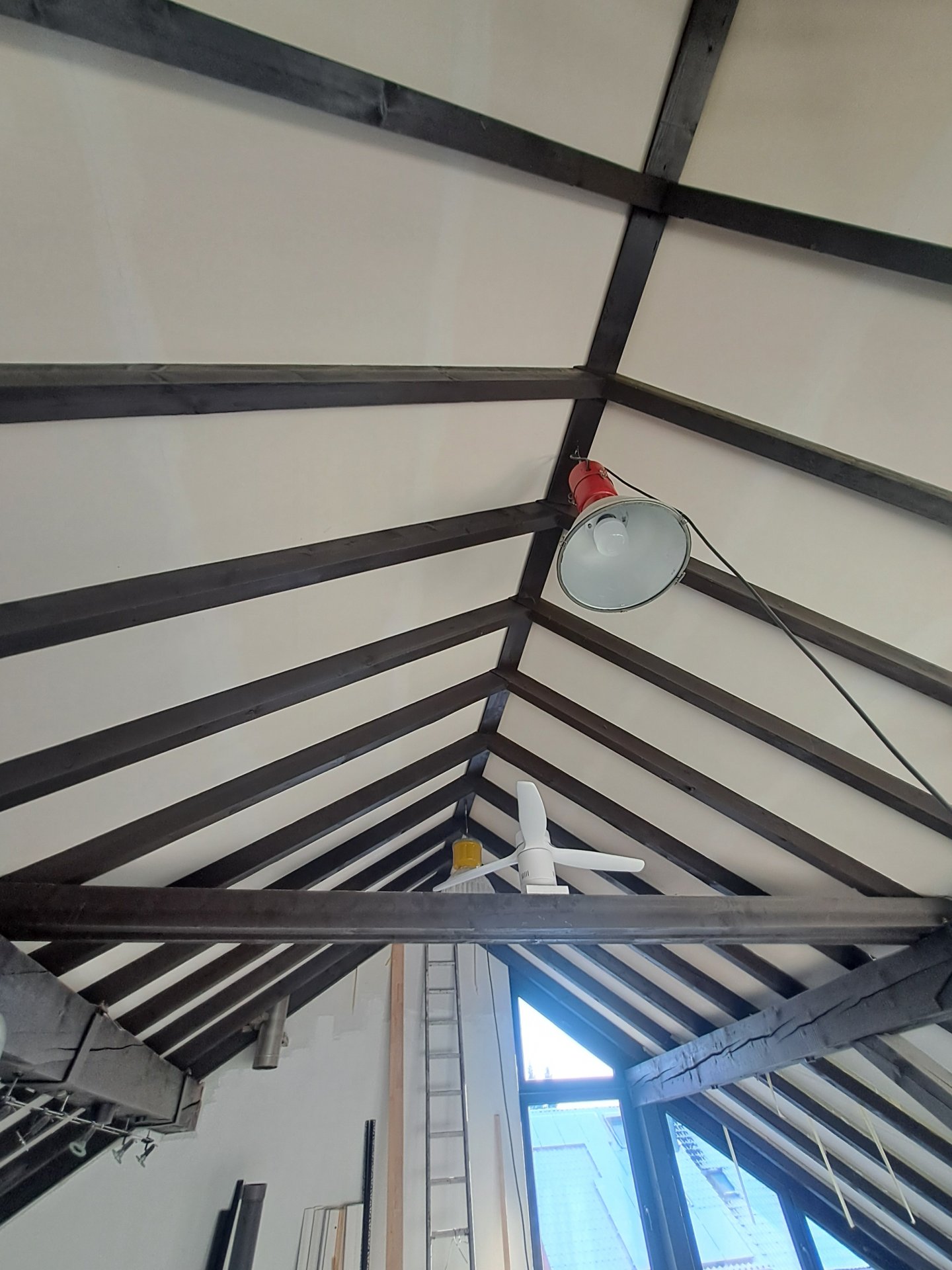

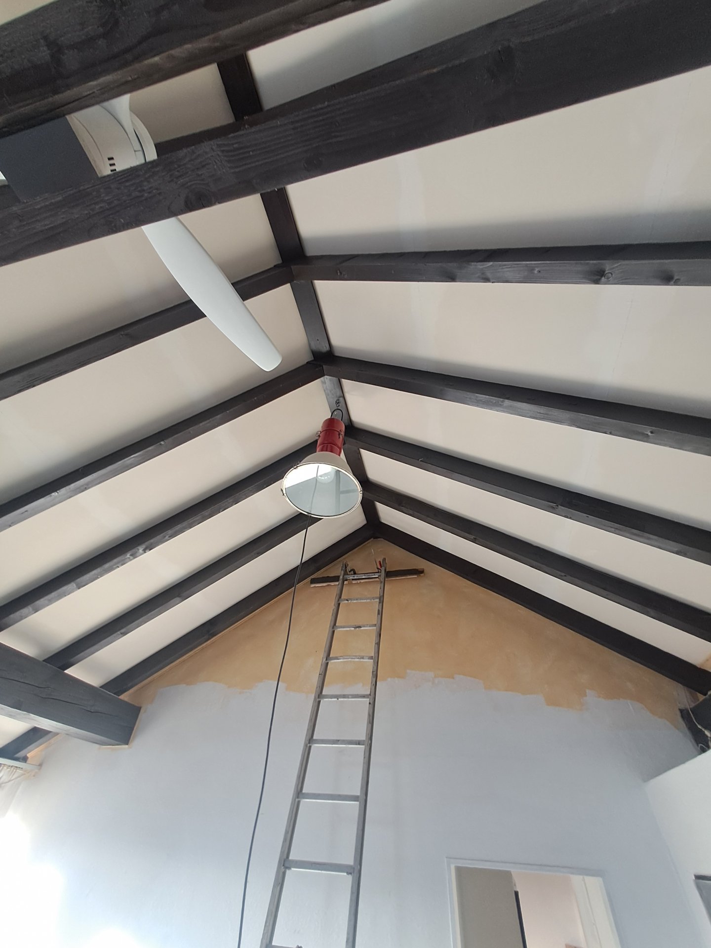

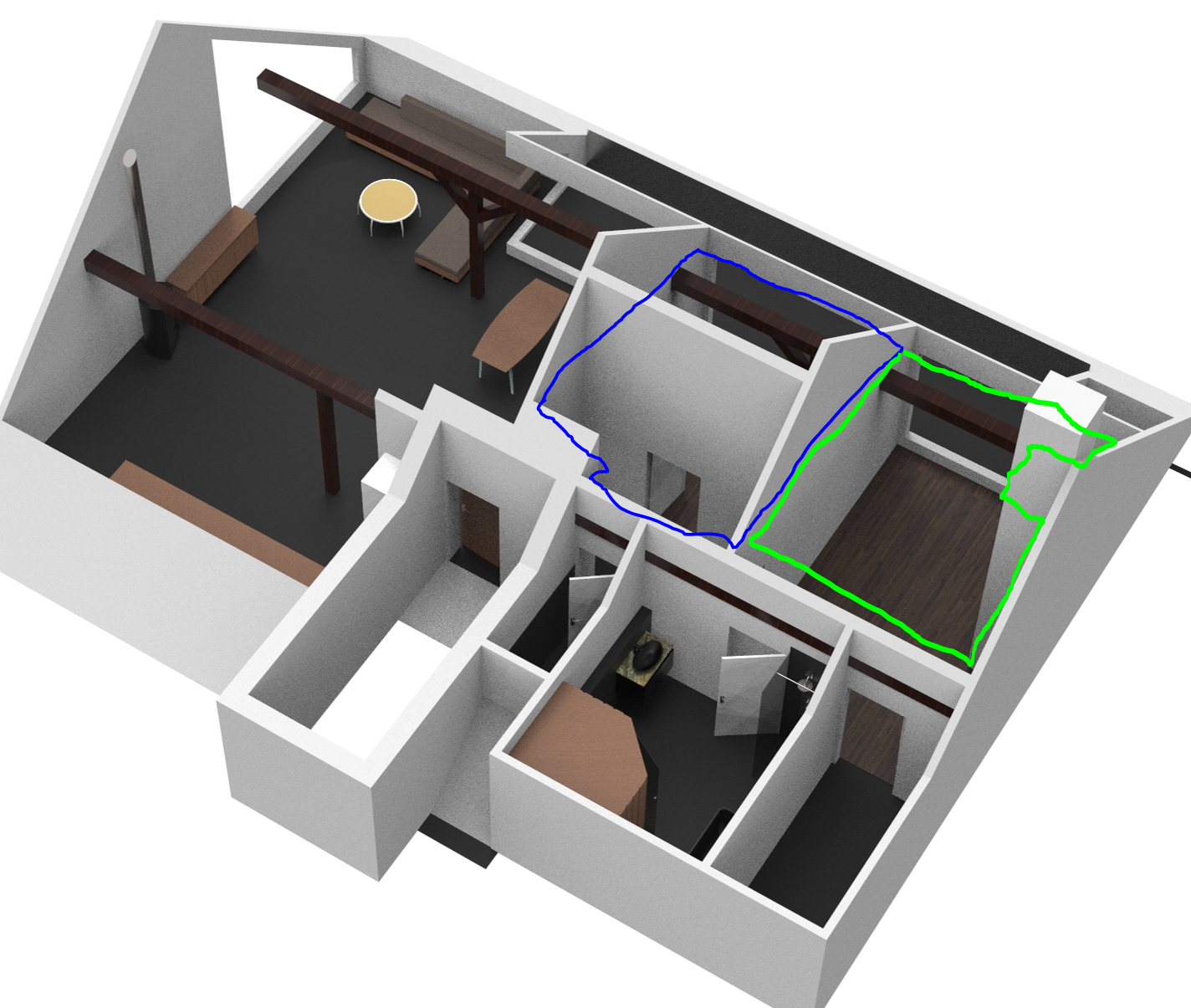

    ich bin neu hier und habe einige Fragen zu einem Umbauprojekt, sprich das herausnehmen von Wänden, um einen kleinen Dachboden aufzubauen, sprich eine Etage. Mir ist klar, dass hier niemand endgültige Aussagen treffen kann ohne das Objekt (Baujahr 1980) besichtigt zu haben.
    Folgende Fragen:
    1- Kann ich die rot markierten Wände herausnehmen? Im Plan sind es 11,5cm Wände aus Ziegel. Sparrendachstuhl 3 fach gelagert. Einfach mal ne Einschätzung.

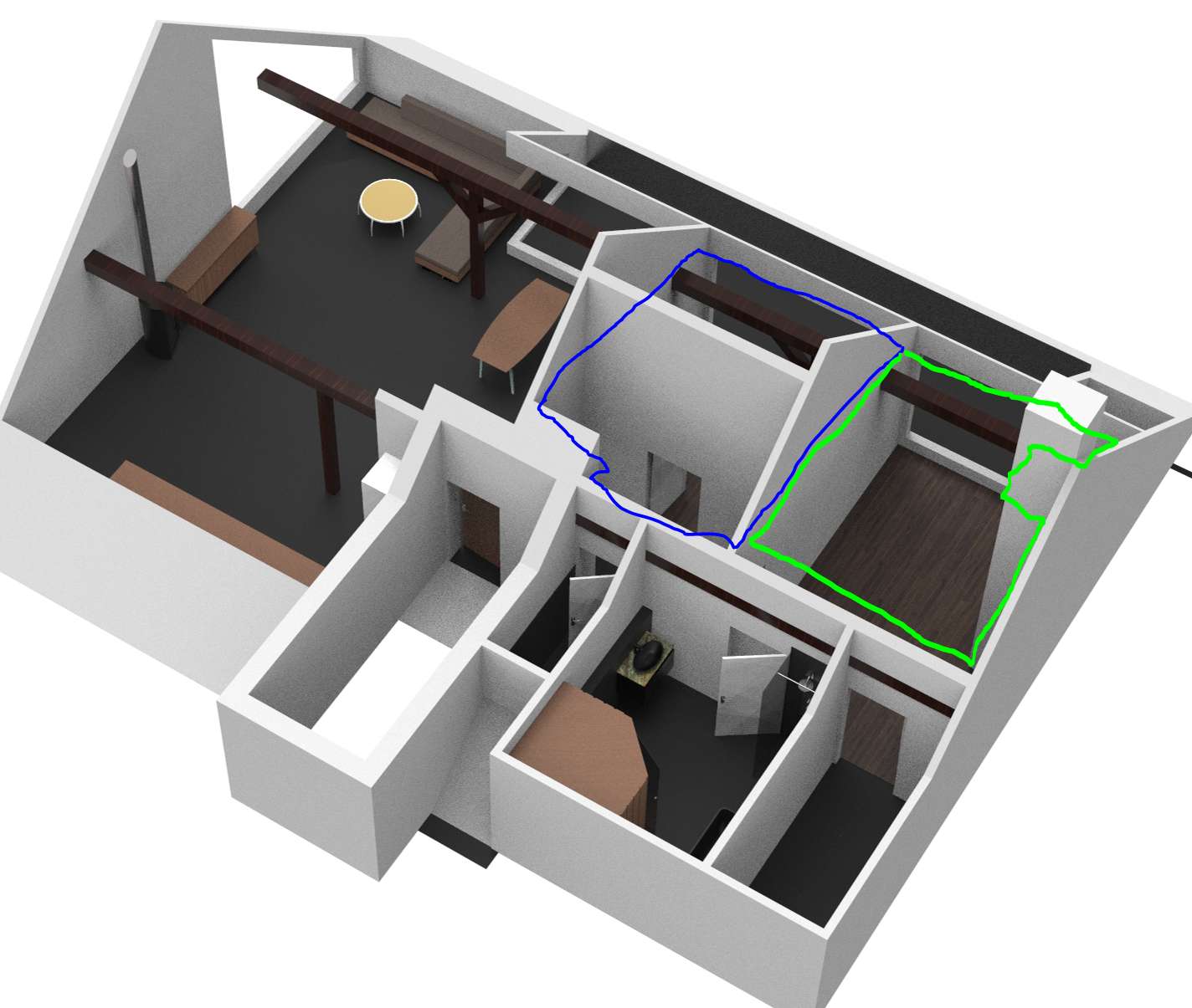

    2- Falls man die roten Wände rausnehmen kann, kann ich dann einfach eine Etage mit Holzbalken, gelagert auf den Wänden oder anderer Holzkonstruktion aufbauen? Der Aufbau soll entweder der blau markierte Bereich sein, oder der blau und grün markierte Bereich.
    3- Darf ich einfach ein Dachfenster einbauen, oder müssen da alle Eigentümer zustimmen?
    4- Was muss ich noch beachten beim Umbau?
    5- Wie wären die Schritte?
    6- Benötige ich unbedingt einen Statiker? Was würde dieser ca. Kosten?
    7- Eventuell wäre es auch okay, nur eine Wand herauszunehmen, bzw. Teile der Wand, sodass man eine kleine Schlafluke hat um den Platz sinnvoll zu nutzen; Deckenhöhe max ist 5,5m.
    Vielen dank im Vorraus.
    MfG Marc

    ja

    mMn koennen die Waende raus.
    Aber bei einer Eigentuemergemeinschaft auf jeden Fall bei der naechste EIgentuemerversammlung die anderen Eigentuemer fragen.
    Ausserdem niemals so etwas ohne Statiker angehen. Du bist verantwortlich das nix passiert.

    Ist das ein MFH? Verstehe ich das richtig, dass du nicht Besitzer/Eigentümer bist? Oder was meinst du mit der Frage Dachfenster und Zustimmung Eigentümer?

    Wieso die Eigentümergemeinschaft fragen? Das befindet sich doch alles in meiner Wohnung.

    Doch ich bin Eigentümer, es sind 5 Pateien im Haus. Meine Wohnung ist das Dachgeschoss.

    MMn greifst Du in die Dachkonstruktion ein. Das Dach gehoert Dir nicht.

    Ja moment, wenn es keine tragenden Wände sind, dann greife ich doch nicht in die Dachkonstruktion ein?!

    Dann frag mal lieber vorher den Statiker, ob die Waende nicht doch Aussteifen.

    Eigentümergemeinschaft fragen und Statiker dazu befragen,
    mehr ist ja nicht zu sagen
    bevor jetzt irgendwelche abenteuerlichen Tipps zur Umsetzung kommen...:closed:

    Das Dach und die Dachhaut ist selbstverständlich Gemeinschaftseigentum und du musst mit der WEG sprechen. Geh auf den Verwalter zu und lass es als TOP für die nächste Versammlung aufstellen.
    ansonsten wie @Alex88 sagt erstmal Statiker
