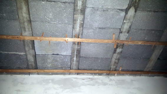

    Hallo im Forum,
    es geht um folgendes Vorhaben:
    zwei Wände sollen entfernt werden, um eine Verbindung zwischen Wohnzimmer und Küche
    zu schaffen und einen Teil des Flurs nutzbar zu machen. (Siehe Grundriss unten, rot markiert).
    Das Haus wurde 1975 gebaut. Zu beachten ist eine für diese Zeit typische Bauweise:
    die Decke ist als Hohlsteindecke ausgeführt. Die dünnen, farbigen Linien markieren Verlauf und
    Richtung der Betonstürze. Einen Eindruck über die Beschaffenheit der Decke vermittelt ein Foto unten.
    Fragen:
    1. Wer hat Erfahrung und kann erste Hinweise geben, ob das Vorhaben grundsätzlich durchführbar ist
    oder eher davon abzuraten wäre?
    2. Wer kann einen Statiker im Raum Passau oder Freyung-Grafenau empfehlen?
    Danke für euer Interesse und eure Zeit. Ich freue mich über Antworten. LG, Mortl.

    Es ist aus der Zeichnung klar zu erkennen, daß die Träger der Decke sich auf den beiden Wänden auflegen, die jetzt entfernt werden sollen. Folge: Die Träger enden in der Luft!! Also der Siemens Lufthaken soll es richten.
    Da muß etwas drunter zur Abstützung. Theoretisch könnte man einen Unterzug von oben durch die Decke betonieren. So etwas macht man aber nur bei Säulen im Deckelverfahren.
    Also wird man einen HEB xx rechts und links auf den Rest der Mauer auflegen und unter der Decke "kraftschlüssig verbinden" . Der Nachweis ist insbesondere auch für die Punktbelastung des Auflagers zu führen.
    Dafür holt man sich also einen Tragwerksplaner
