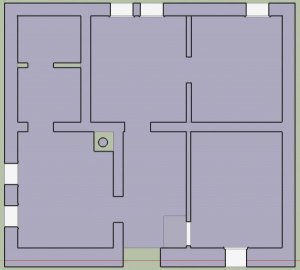

    Hi!
    Frage an die Statikexperten.
    Hab mal im Anhang einen Grundriss vom Erdgeschoss hochgeladen. Ich hab bei der Besichtigung der Immobilie probiert festzustellen was tragende Wände sind und welche nicht.
    Ist eine Bestandsimmobilie und es gibt keinerlei Zeichnungen etc.
    Die, nach meiner Ansicht, tragenden Wände habe ich dicker gezeichnet.
    1. )Kann das so hinkommen? Könnten das die tragenden Wände sein?
    2.)Bis zu welchem Maße kann man eigentlich eine tragende Wand in einem Raum entfernen um z.B aus zwei Räumen, einen zu machen?
    gruß

    Ja, könnten sie. Es könnten aber auch ganz andere Wände tragend sein. :smoke :shades
    Im Zweifel genau 0 cm!
    Sowas kann man NUR vor Ort lösen

    Fehlende Pläne/Unterlagen gibt es u.U. im Archiv des Bauamts.
    Dann ist das Haus wohl schon älter. Nicht immer lässt die Wanddicke Rückschlüsse, ob die Wand tragend ist oder nicht. Auch 11,5er Wände können tragend sein (mit eingemauerten Holzbalken) bzw. als Wandscheibe aussteifend.
    Richtiges Vorgehen: Pläne besorgen, Statiker kommen lassen

    Ok. Ich bin laihenhaft davon ausgegangen das dicke Wände = tragende Wände bedeutet.
    Mir hat auch mal ein Makler gesagt das man durch Abklopfen der Wand schon sehr gut feststellen kann ob diese Tragend ist oder nicht. Natürlich nicht 100% ig.

    Der Makler Dein Freund und Baufachberater. Ein Makler möchte verkaufen und zwar zum höchstmöglichen Preis.
    Neben den tragenden Wänden gibt es auch aussteifende Wände die im Zweifel nicht durchbrochen werden sollten.
    Am besten mit einem Statiker einen Termin vor Ort vereinbaren und die Möglichkeiten durchsprechen.

    Kann durchaus sein, so ergeben die Spannrichtungen der Decke Sinn - nur, es muss nicht!
    Die Folgen einer Fehleinschätzung sind zu groß, als das man als irgendwie vernunftbegabter Mensch hier das Risiko eingehen kann einfach etwas weg zu nehmen - egal was ein Makler, dessen Frau oder der Blumenhändler um die Ecke meint zu wissen, Sie müssen sich also so oder so fachkundigen Rat holen. Und das generell als Hinweis, Makler verdienen mit - ich will nicht sagen lügen, aber schönreden trifft es wohl ganz gut - ihr Geld, Sie sind gut beraten sich alle Aussagen und Zusicherungen im Zweifel schriftlich geben bzw. in den Vertrag aufnehmen zu lassen
    Man kann eigentlich fast immer fast alles machen solange ein paar Grundprinzipien eingehalten werden - nur bezahlen will es im Zweifelsfall niemand. Derjenige, der Ihnen sagen kann welche Wände (oder darin versteckte Konstruktionen) wirklich tragen, der kann ihnen vermutlich auch Vorschläge unterbreiten wenn eine Wand unbedingt weg soll.

    Wenn eine Wand in deiner Skizze tragend ist, dann mit Sicherheit die Horizontale in der Mitte. Eine nicht-tragende Wand läßt sich daraus aber leider nicht ableiten. Wenn du eine Holzbalkendecke hast und den Verlauf der Balken erkennen kannst, könnte man darus Rückschlüsse auf tragende Wände ziehen.
    Der Tipp mit den Nachbarn ist übrigens auch sehr gut, wenn es noch baugleiche Häuser im Umfeld gibt.

    hatte bei mir im Haus eine nach Bauplan nicht tragende Wand. Statiker war aber misstrauisch und hat sicherheitshalber den Estrich im Obergeschoss entfernen lassen (sollte eh wegen FBH raus). Siehe da, die netten Bauleute von 1955 habe einen Deckenträger eingespart und das vergrösserte Deckenfeld auf der Wand aufliegen lassen. Musste dann abgestützt werden und ein Unterzug rein.
